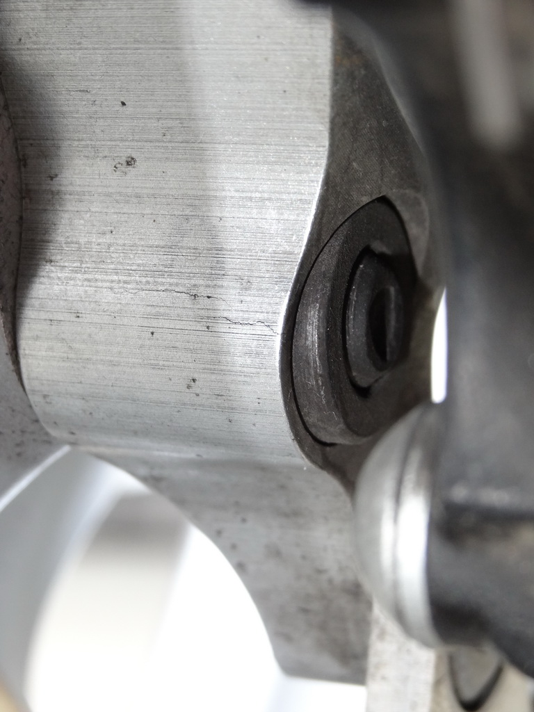

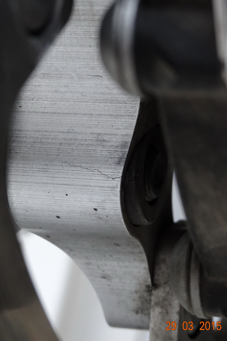

Hallo
Habe auch die Zuschrift von BMW bekommen das meine R 1200 GS BJ. 04/2004 von der Rückholaktion Überprüfung Radflansch betroffen ist.
Habe Heute mal genauer nachgesehen und festgestellt das sich an 2 Gewinden des Radflansches Risse befinden.
Habe nun kein Gutes Gefühl mehr damit zu fahren, auch nicht zum Händler zur Reparatur.
Habe ein Bild hinzugefügt, muss ich mir Sorgen machen oder ist das noch nicht so schlimm?DSC05322.JPGDSC05326.JPG

Ist doch ein Foto mit Aussagkraft. Schick es doch an BMW und frag nach deren Empfehlung.
Klaus

Hallo
Habe ein Bild hinzugefügt, muss ich mir Sorgen machen oder ist das noch nicht so schlimm?Anhang anzeigen 158698Anhang anzeigen 158699
Wenn man die anderen schon gezeigten Fotos mit Deinem Schadensbild vergleicht, würde ich mir keine großen Sorgen machen, damit noch in moderater Fahrweise zur Werkstatt zu fahren.
Also, fahr hin und lass Dir den neuen Flansch dranbauen!
