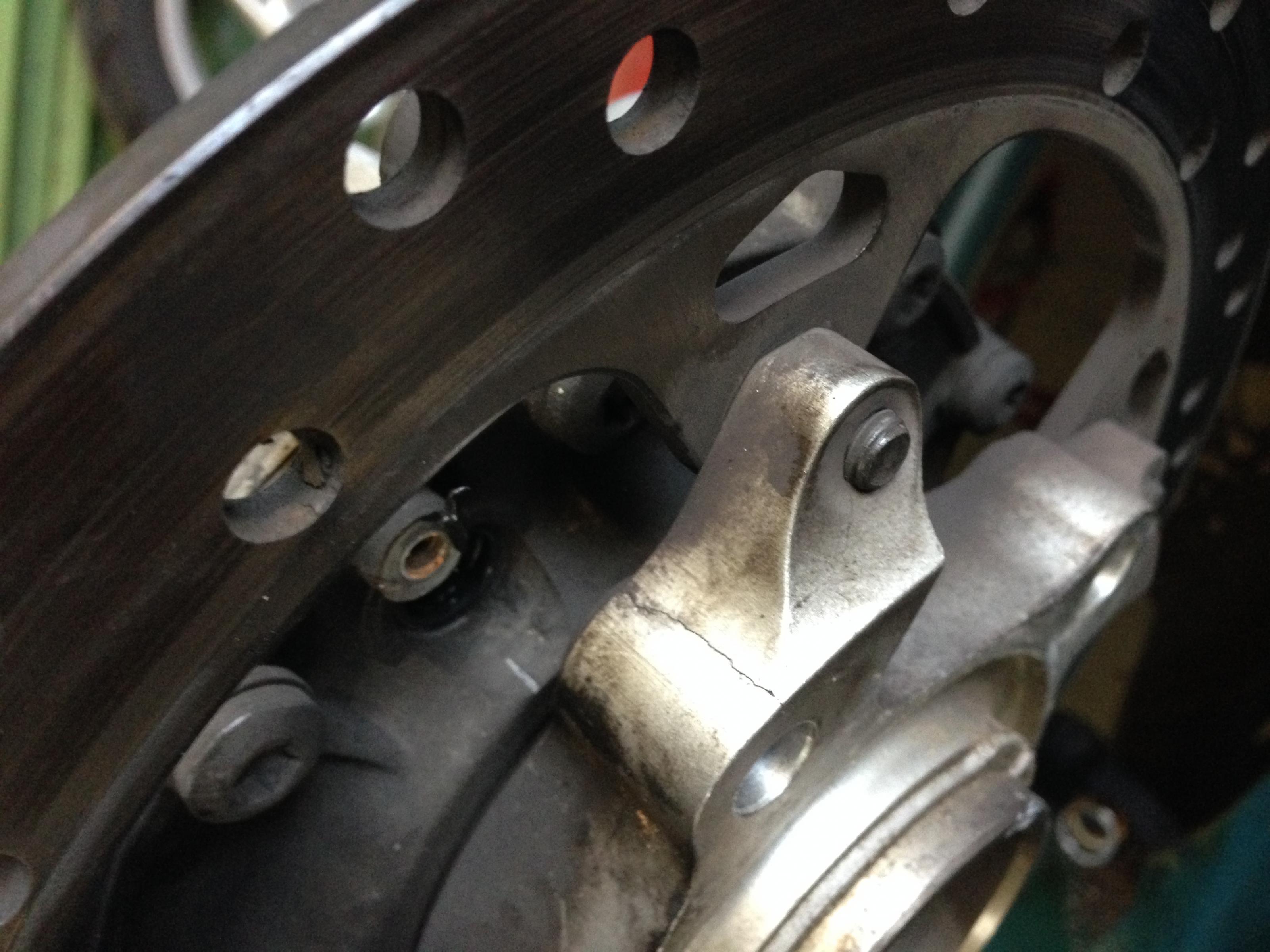

Da ich heute eh das Rad ausgebaut hatte, habe ich schnell noch Bilder gemacht.
BJ 2012
EDIT
Ich weiß, es wurde schon an andwerer Stelle darauf aufmerksam gemacht,
aber, wie kommt denn BMW darauf, dass an der Verschraubung mit der Schräge Risse durch zu festes Anziehen der Radschrauben (Löcher mit Gewinde) entstehen können?

OK. Wenn der Stahlflansch so aussieht, dann habe ich auch einen.
Dann dürfte die TÜ insgesamt nicht vom Rückruf betroffen sein...?!
... Ich glaube auch eher, dass bei zu hohem Drehmo die Gewinde herausscheren und keine Risse entstehen dürften. Irgendwie müssen die ja den schwarzen Peter zum Kunden schieben... Ihr seid zu doof und BMW repariert es trotzdem... Klingt besser als BMW ist zu doof einen ausreichend stabilen Radträger zu konstruieren.
Zumindest tauschen sie das Ding kostenlos.
Danke für die Fotos.

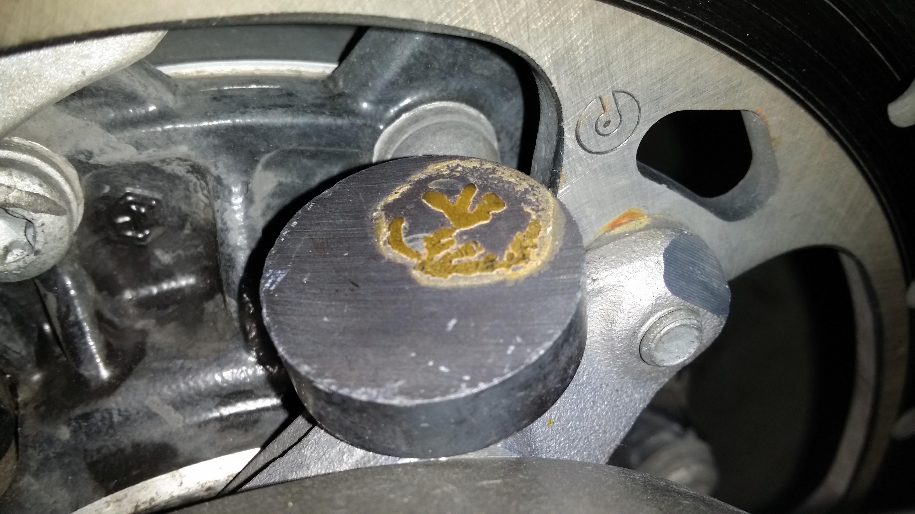

Foto ist im Kasten bzw. Handy :cool: und jetzt im Rechner!
Wie man sieht ist das Teil magnetisch :)
Nochmals: Herstelldatum 15.07.2010

dustoffel
03.03.2010
49
Duisburg
1200 GS LC
nachdem die BMW Hotline mir mitgeteilt hat, dass meine GS aus 08 betroffen ist, war ich heute beim zur Sichtkontrolle.
Ergebnis: meine hat schon einen Stahlflansch!
Muss man das verstehen? Trotzdem schön für mich.

Ist der Flansch bei Dir, wie auf hier auf den Bildern zu sehen, auch mit Schrägen versehen?

außerdem braucht man da keinen magneten drann halten das sieht man auch so
der stahlträger hat die dicken abgeschrägten knubbel an der bremsscheibe der aluträger is abgeflacht
allein das ist ja schon der beweis schlecht hin , net nur das sie besseres material genommen haben sie haben auch noch die schwachstelle verstärkt

Hallo, nachdem ich mir das Auf und Ab auf den letzten 24 Seiten durchgelesen habe melde ich mich jetzt auch mal zu Wort. Ja, ich wechsele meine Räder selbst und ziehe dann immer mit 60 NM an. Ich habe aber meine GS im letzten Jahr erst gebraucht gekauft. Ich habe im letzten November festgestellt, daß alle 5 Radbolzenaufnahmen und alle 5 Bremsscheibenaufnahmen komplett durchgerissen waren. Ich habe mich an BMW gewandt, den Schaden mitgeteilt und von BMW erfahren, man könne sich erst mit dem Problem befassen, wenn ich mein Serviceheft vorlegen könne. Das Teil habe ich nicht, da dieses bei einer Scheidung (aus der der VorVorbesitzer die BMW herausgemogelt hatte) verloren ging. Das ließ BMW aber nicht gelten. Kein Servieheft, keine weitere Bearbeitung. Auch verlangte man bei BMW, zuerst müsse ich alle ausstehenden Inspektionen bei BMW nachholen lassen, damit man anhand der dortigen "Akten"? nachvollziehen könne ob es eine Rückrufaktion gegeben habe. Da ich BMW dann mitteilen mußte, das Serviceheft nicht mehr auftreiben zu können, lehnte man eine weitere Bearbeitung ab. Meine Frau gab mir klipp und klar zu verstehen, daß sie Angst habe sich auf das Motorrad zu setzen, solange der Flansch defekt ist. Da ich mir das Motorrad aber gekauft hatte um mit meiner Frau zu fahren, ließ ich den Flansch im Januar hier im Forum vom Bonner wechseln. Saubere, megaschnelle Arbeit. Jetzt ist der Stahlflansch montiert. Ich habe BMW nach der Meldung in der MOTORRAD mal angeschrieben, ich denke aber nicht, daß ich eine Antwort bekomme. Ich denke Pech gehabt. Zur Begründung von BMW möchte ich nur sagen; ich glaube nicht an diese Begründung, da bei mir auch alle Schrauben der Bremsscheibe gebrochen waren und immer noch die erste Bremsscheibe montiert ist. Das konnte ich nachvollziehen. Natürlich kann ich für meine Vorbesitzer nicht nachvollziehen ob dort immer mit 60 NM angezogen wurde.
