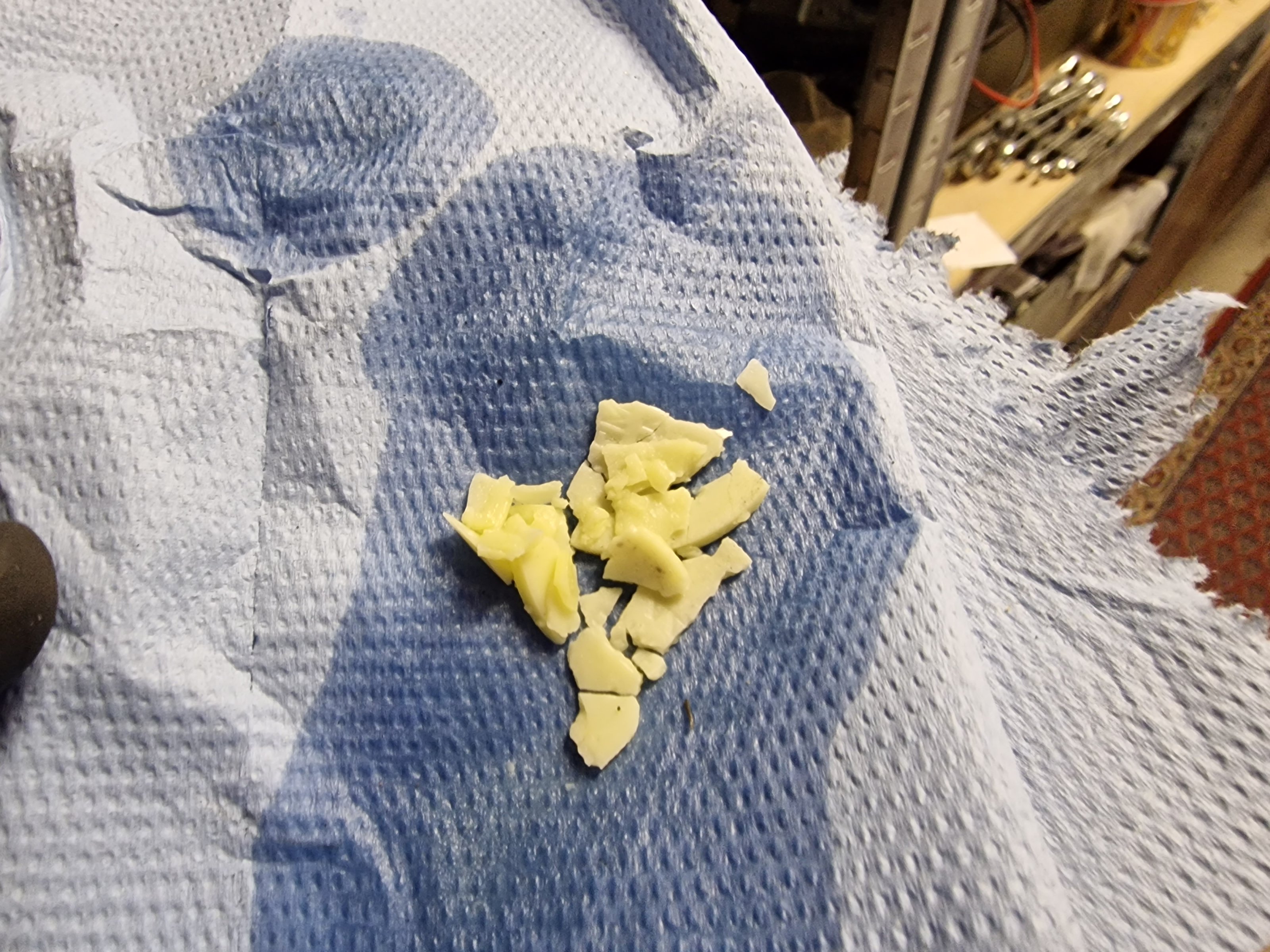

Ich bin gerade dabei Wartungsarbeiten zu machen. Beim Wechsel der Bremsflüssigkeit fiel mir dieses Jahr plötzlich ein Wachsartiger Rückstand in den Bremsflüssigkeitsbehältern auf. Wenn man ein bisschen gerührt und gekratzt hat, dann wird die Bremsflüssigkeit trüb. Hinten konnte ich es dank des einfachen Behälters rausbröckeln - siehe Bild. Vorn hab ich es aufgerührt und ordentlich nen Liter zum Spülen durchgepumpt.
Meine Flüssigkeiten wechsle ich jährlich und habe das die letzten 10 Jahre nicht gesehen. Ich gehe davon aus, dass es an der verwendeten Bremsflüssigkeit liegt - die ich bestimmt auch nicht wieder nehme.
Aber hat jemand sowas schon mal gesehen ?

Könnte es sein, das Du dort zwei verschiedene Bremsflüssigkeiten verwendet hast?

Najaaaaa - DOT4 auf jeden Fall. Sicher unterschiedliche Hersteller.
Sollte das nicht untereinander mischbar sein?

Wenn Du nur DOT 4 benutzt hast, dann ist das kein Thema.
Meine Befürchtung gin mehr in die Richtung DOT4 und DOT5. Das würde zu einer Gelierung im Behälter führen.

Das würde ich verstehen - aber DOT4 war´s definitiv immer ...

Hatte nach dem Gebraucht-Kauf meine betagten Lufti auch einen weiß-gelblichen Belag in meinem Behälter- aber bei weitem nicht so dick!
Nach vorsichtiger Reinigung des Behälters und zweimaligem Wechsel (ate DOt5.1) im Abstand von 1Jahr ist nichts mehr zu sehen.
Das Zeugs hatte die Konsistenz von sehr weichem Wachs. Merkwürdig…

Nein, noch nie gesehen.
Ich habe mal im Profiportal gefragt und solche Fälle sind bekannt. Sehr selten und seltsam.
Ursachen wurden keine gefunden.
Vermischung von nicht kompatiblen Flüssigkeiten wurde ausgeschlossen.
Wahrscheinlich haben Flüssigkeiten von verschiedenen Herstellern irgendwie reagiert obwohl das eigentlich nicht sein darf/kann.

Jaa Jaa .. das liebe "eigentlich" ... vermutlich sollte man sich besser auf einen Hersteller einschießen und dann immer die gleiche Bremsflüssigkeit nehmen. Wird ja schon doof wenn die Ablagerungen an der falschen Stelle entstehen und der Anker dann plötzlich ins Leere greift. Mannomann.

nix mannoman, erst mal ist es eine Vermutung dass es vom Mischen kommt.
Hat man das Moorrad selbst in Pflege , ist ein mischen auch unwahrscheinlich, zumindest ich kaufe das im 5 Liter Kanister.
Du hast doch die Möglichkeit deine beiden verschiedenen Bremsflüssigkeiten im Glas zu mischen..Dann ab aufs Fensterbrett.. Das es am Mischen hängt, daran glaube ich nicht.
