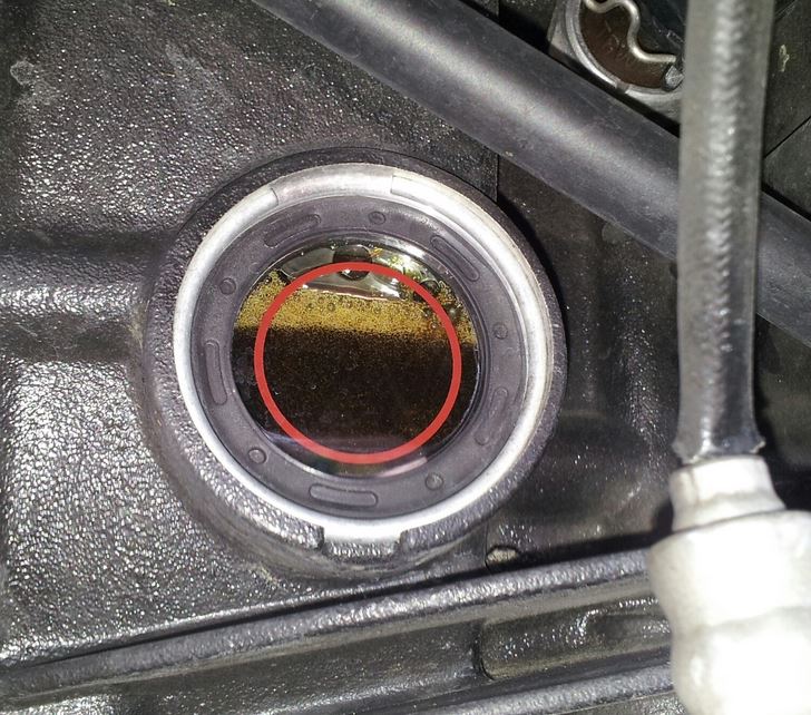

Wenn ich die Foto vergrössern dann wundere ich mich etwas über den gelben Belag auf dem Glas.
Die Farbe erinnert mich an Motoröl mit Wasser drin.
Hast Du das Moped längere Zeit nicht benutzt oder nur Kurzstrecke benutzt?
Ich würde mal die Ablasschraube aufmachen um zu sehen was und gleich auch wieviel Öl rauskommt.
Falsche Ölmenge ist immer schlecht!
Oder erst mal genau mit einer Lampe in die Öleinfüllöffnung schauen um zu sehen ob da sonst noch so gelblicher Schleim zu entdecken ist.

Ich halte das Schauglas für übervoll.
Das gelbe ist frisches Öl, der schwarze Dreck am Rand des Schauglas erweckt bei oberflächlicher Betrachtung den Eindruck, dass es die Rückwand wäre und das Öl wirkt dann wie ein gelber Schwamm.
Ich würde auch entweder mal oben in die Einfüllöffnungcreinsehen, dort was raus saugen oder die Ablassschraube mal öffnen (Schale drunter stellen)
Sah vorher bei der Kontrolle ob was fehlt genauso aus
Und hab heute die q mal 1 Min Laufen lassen- keine Änderung
Und das Öl fast schon10kkm drin ist, ist es nicht mehr so klar gelb

Wenn das Öl aussieht wie Milchkaffee, dann ist Wasser im Öl!
Wenn es alt ist wird es nur dunkler, bis es schwarz ist.

Wasser im Öl kommt vom "atmen" des Motors beim abkühlen wo feuchte Umgebungsluft durch die Kurbelwellengehäuseentlüftung angesaugt wird und darin kondensiert.
Bei Kurzstreckenfahrten wird das Öl nicht so heiss das das Wasser verdampft und über die Kurbelwellengehäuseentlüftung entweicht. Es sammelt ich darin und wird mit der Zeit immer schlimmer.
Lass einfach mal das Oel ab und dann siehst Du wie es aussieht.
Die Farbe und der Belag auf dem Schauglas sehen sehr verdächtig nach Wasser im Öl aus.
(Wenn es ein Belag ist was anhand der Foto schwer zu sagen ist. Das Glas reinigen ist wohl eh notwendig weil so nützt es nisux)

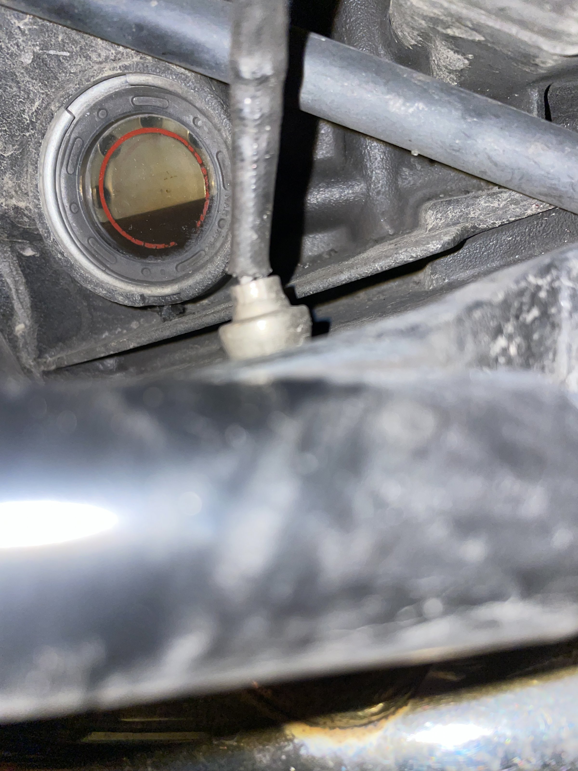

Ich setze auch auf übervolles Glas.
Bei meiner TÜ sieht es heute nach der Runde so aus..

So sieht es bei meiner Q nach dem Ölwechsell mit Valvoline Öl aus, mM. völlig normal.
Je nach Ölmarke/Typ wie hier, hell gelblich, Castrol kann rot eingefärbt sein, Motorex blau je nach Typ.
Bei Wassereintrag/ Emulsionbildung ist das Blech im Hintergrund nicht sichtbar, hier ist es aber klar und deutlich sichtbar.

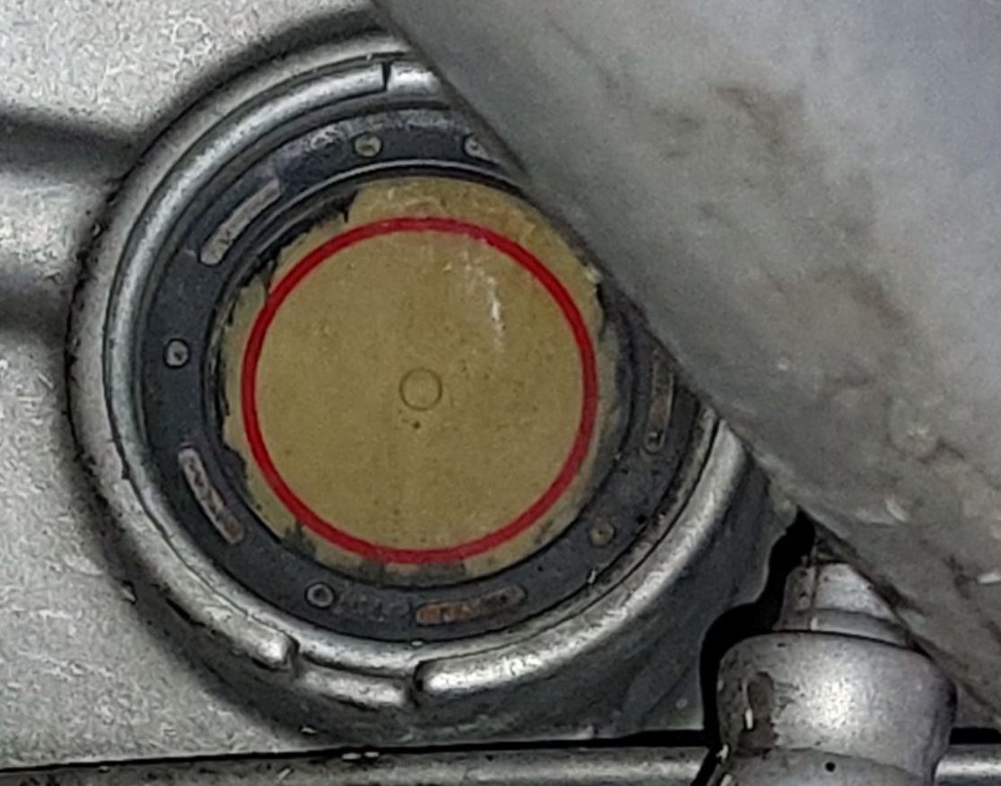

Farbe mag ja noch hinkommen.
Die Konsitenz sieht auf dem Foto aber nicht normal aus.
Schwammartig, fest, wie Wachs.
Die Löcher in der Metallscheibe nicht sichtbar.
Bin gespannt auf die Ursache.
Dein Fenster
Das Schauglas von ChiemgauQtreiber
Ich sehe da keine Übereinstimmung.
"Blech" sehe ich da nur bedingt.
Wie bei dir - schwarz und flüssig.
Anders kenne ich es seit 10J auch nicht.
Aufgeschäumtes Öl im Schauglas,
gab es hier -> Wasser im Öl? Crema? Schaum oder Blasen?
Ganz anderes Erscheinungsbild, von der Konsitenz.
