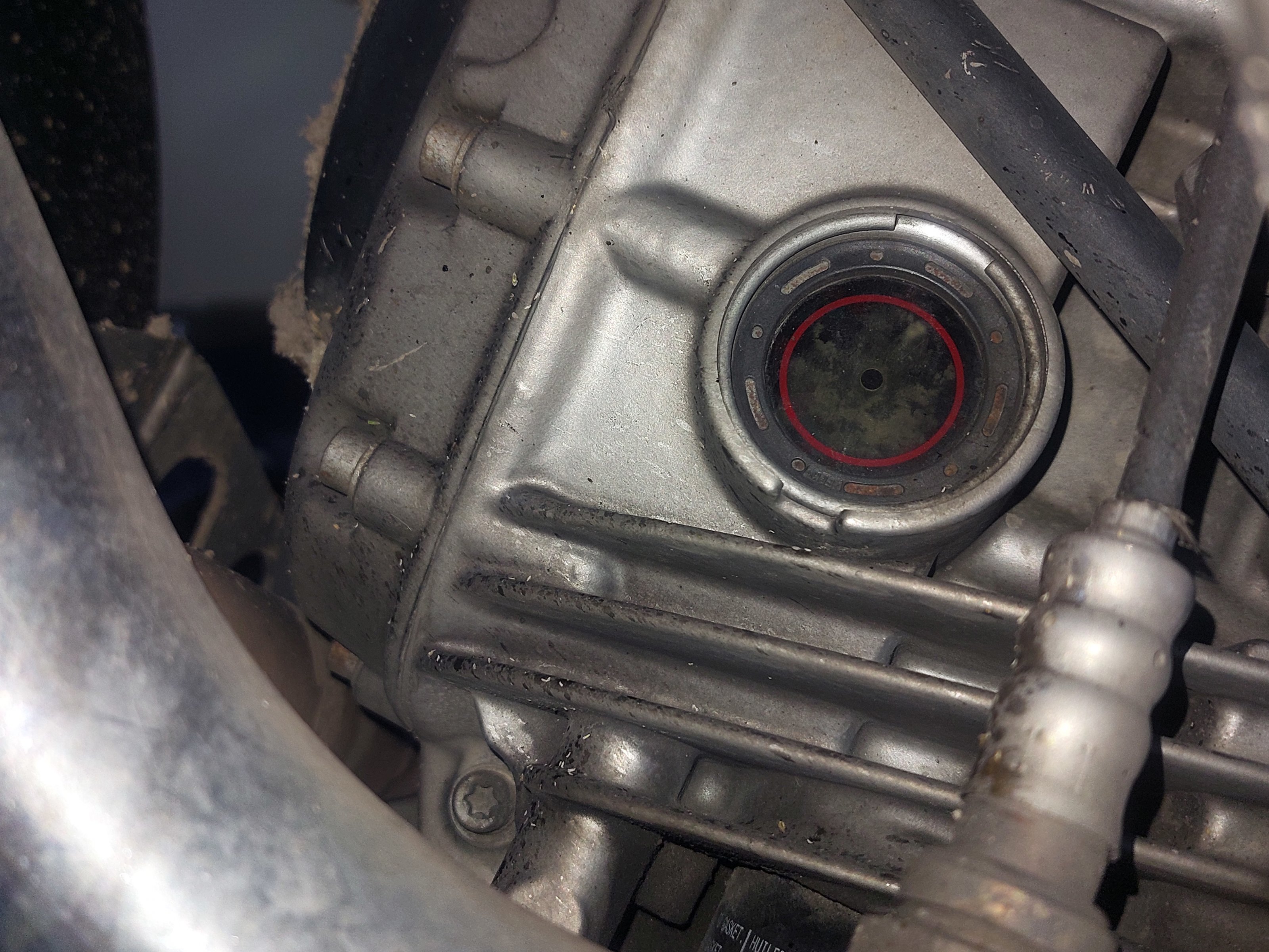

Diskutiere Schauglas weiß trotz 0,7 ltr. Nachfüllen im R 1200 GS und R 1200 GS Adventure Forum im Bereich Motorrad Modelle; Schau mal, ob das Zeug da drinn wirklich so fest ist, wie es auf dem Bild scheint.

Wenn das Schauglas derart verschlickt ist, dann doch vermutlich auch weite Teile des Motorinnenlebens. Hätte ich ein ungutes Gefühl bezüglich verschlickter Ölleitungen/-Bohrungen.

(Kaltes) Öl notdürftig ablassen,
...kleiner elektrischer Heizlüfter hilft in so einem Fall...
Ansonsten kann ich mir auch nicht vorstellen wie bei der Lufti soviel Wasser reingekommen sein soll um den Cappucino herzustellen - die Ölstöpselbande war da und hat Schabernack getrieben?
Am Wochenende 30 min im Regen aber nicht unter Wasser :wink:
...kann irgendwo am Motor ein Stöpsel undicht sein / fehlen, wo bei Regenfahrt Wasser eindringt?

So sieht es bei meiner Q nach dem Ölwechsell mit Valvoline Öl aus, mM. völlig normal.
So sollte es nicht aussehen - die Löcher im Blech dahinter sollten schon erkennbar sein. Das, was man hier sieht, ist aber leider undurchsichtig. Mein Tipp: Öl zeitnah raus und aufmerksam wieder einfüllen. Wenn es wirklich so wasserverseucht ist, bereits nach ein paar hundert km einen weiteren Ölwechsel.

Irgendwie wasser in das Luftfiltergehäuse gekommen und über Kurbelwellengehäuseentlüftung in den motor geraten? ??

Update:
heute nach rücksprache mit dem :D mal ne Runde warmgefahren (waren 4 Strche) und dann ca. 5 Min auf Seitenständer und dann auf Hauptständer - eben in der Garage.
sieht schon besser aus
wenn es auch noch nicht logisch ist.

...der Capuccino findet sich AFAIK oben, zuwenig Öl drin mit Wasseranteil = Cappucino am Glas
Öl nachgefüllt => weniger Wasser und der Schaum ist weiter oben...
...ich würde das Öl wechseln - ist doch eh fällig und der Motor noch warm ;)
fällt mir schwer zu glauben, aber leider habe ich noch keine andere Erklärung:
Garagenfahrzeug,
ca. 9500 km in 2021, Gesamt ca. 98500 km, Bj 2010:
letzte große Tour Anfang Juli - ca. 1500 km, davon aber ca. 500 im mehr oder minder heftigen Regen
dann ca. Ende Juli 500 km ohne Regen
und letztes WoE ca. 30 min (längstens 1h) im Starkregen,
seit dem 4-5 kürzere Strecken mit 2-10 km
macht für mich keinen Sinn

Warum lässt du das Öl nicht ab und füllst neues auf mit neuem Filter?

Update:
Mutiger Händler. Hat der das Foto gesehen? Nach den Fotos hätte ich mich nicht getraut, den Hobel zu starten oder gar warm zu fahren.
Hätte die Plürre lieber raus gelassen um zu sehen, was da drin ist.

Jetzt würde ich einen Ölwechsel machen und den Luftfilter und Luftfilterkasten anschauen, obwohl ich tageweise im heftigen Regen mit der Lufti gefahren bin, ohne je Wassereintrag in das Kurbelgehäuse festgestellt zu haben.

ich glaub ja nicht, daß ein bayernmann aufn schwaben, respektive württemberger hört...
...aber so wie das auf den bildern aussieht ist irgendwas faul im motor und mitm öl.
meine vorgehensweise:
öl und filter raus, 2 filter kaufen, 1. filter rein, mit billigstem 1o- oder 5w4o spülen, also reinkübeln, ne runde fahren, raus damit, 1. filter raus, 2. filter rein, 2. ladung billig-öl rein, fahren, gucken, überprüfen.
notfalls das ganze nochmals.
sieht echt ungesund aus.
tippe auf verklumptes öl. reaktion mit einem diol (frostschutz) kann gut möglich sein.

is jedenfallz billiger als n motorschaden, wenn die pumpe nix mehr fördert, da sie wahrscheinz auch zugesetzt ist...
