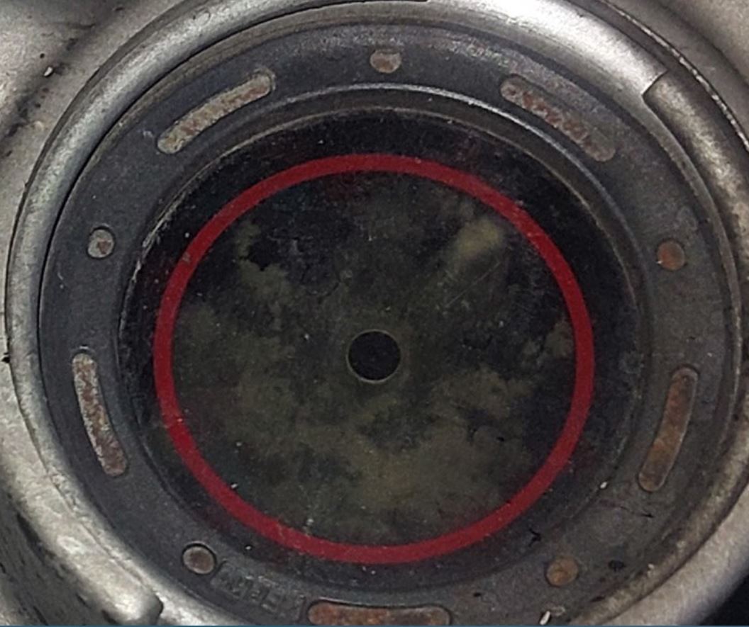

also das mit dem Reingekübelt wäre natürlich möglich, wenn ich das auch als unwahrscheinlich erachte - der Öleinfülldeckel war richtig fest drauf, den hab ich nur mit Verlängerung des orginal-Kunststoffschlüssels aufbekommen - das das jemand macht, wenn er einem Schaden zufügen will - eher unwahrscheinlich.
mit dem Ölgebinde: da müsste das ja schon lange sein, da ich immer wieder aus dem gleichen 4ltr. Gebinde nachgefüllt habe- das stehe auch bei mir in der abeschlossenen Garage.
Ich weiß, irgendwas muß das aber sein?

So Update und Final:
nochmal beim Weg zum :) warm gefahren ... und jetzt ist es wieder ganz normal - im Schauglas sieht man das (schon schwarze) Öl gleichmässig, nichts weißes, nichts schwammässiges :nixweiss: - wenn auch ganz voll.
Wenn man die Q kippt, dann sieht man auch die Pegeländerung im Schauglas - soweit alles gut.
hab jetzt neues Öl rein und werd das mal beobachten - schon komisch.
Beim Ablauf des Öls fand ich auch nichts ungewöhnliches, kein Schaum, keine Blasen - gar niGS :nixweiss:
nur warmes, leicht ablaufendes, schon schwarzes Motoröl!
Ich bin ja sonst eher der bayrisch, pragmatische Typ "Basst schoo" - aber das hat mich ganz kirre gemacht.
Danke allen, die mit Tipps und erklärungen zu Helfen versucht haben - Auch wenn es jetzt keine wirkliche Erklärung gab.
Foto kommt gleich (hab aber keins ohne Öl - aber mit dem frischen ist es auch gut zu sehen)
