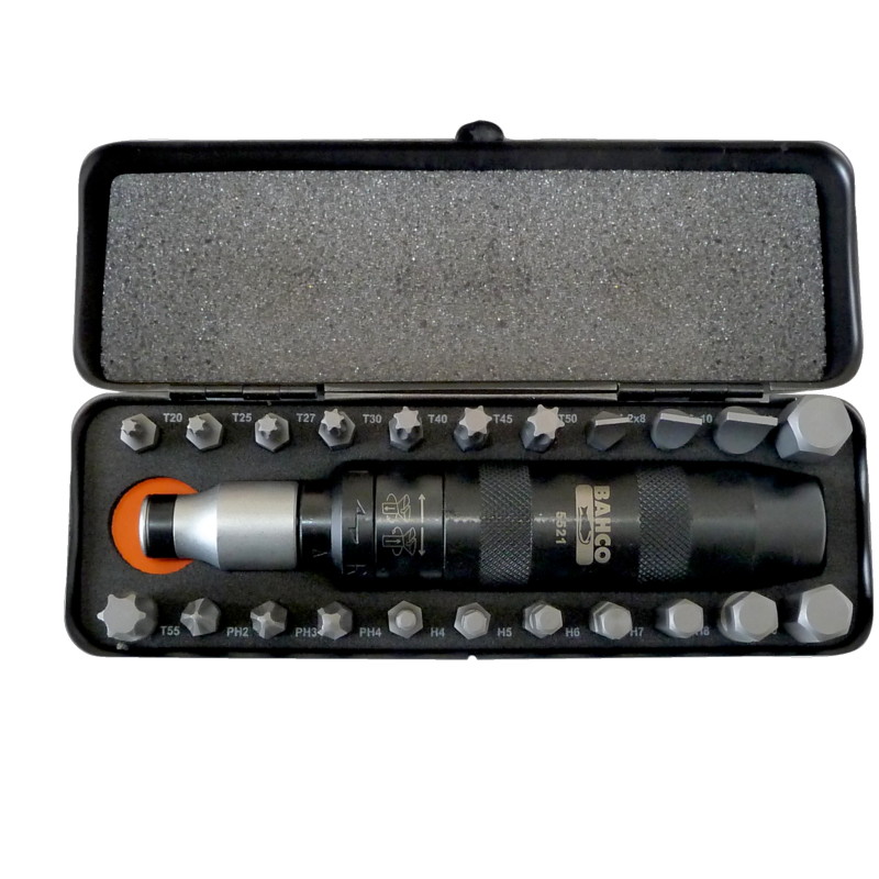

ich habe ein Teil, da kommt ein Bit rein, und ein Hammerschlag auf das Teil gibt einen Impuls in Öffnungsrichtung
um eine Schraube zu öffnen.
Jetzt wollte ich mir sowas neu kaufen, weil bei mir nur Schlitz und Kreuz Einsätze bei sind.
Diese Bits sind auch größer als die 6,35er.
Wie zum Teufel nennt man sowas, auf jeden Fall nicht Schlagschrauber.

Such mal nach "Schlagschrauber manuell" oder Handschlagschrauber.

Hat Deiner keine 1/2" Aufnahme?
Auf der steckt dann die Bit Aufnahme.

Die sind super, weil sie mit dem Schlag den Bit feste reindrücken in vergniegelte Schrauben, ein wenig die Vorspannkraft der Schraube reduzieren (durch die Längstschlagrichtung) und gleichzeitg den Bit zum Lösen ein wenig drehen.
Früher brauchte ich die öfter, da die Japaner ihre Motorgehäuse mit weichen Kreuzschlitzschrauben ausstatteten und die im Nu rund waren. Mit BMW-Torx ist das Geschichte.

Danke, gefunden, meiner hat nur die Bit Aufnahme, zur der Zeit des Kaufes gab es noch nicht die vielen Schraubenköpfe.
1/2 Zoll ist super
Screw Driver Impact Set

Ich glaube nicht, dass das was bringt. Der Hammer Schlagschrauber wirkt doch hauptsächlich darüber, dass er einen Schlag auf den Schraubenkopf gibt, dadurch das Gewinde entlastet und gleichzeitig dreht. Diesen Effekt hat man nicht wenn man eine Nuss drauf steht weil diese stützt sich ja dann gegen das zu lösende Teil ab. Kauf Dir lieber etwas mit Druckluft, damit kann man mehr anfangen.

Meinen 40 Jahre alten Schlagschrauber drehe ich zur Einstellung der Drehrichtung wie einen Schraubendreher in Löse- oder Fest-Richtung und schlage dann mit dem Hammer drauf.

Den manuellen Schlagschrauber brauche ich so ca. alle fünf Jahre einmal, dann ist er aber Gold wert.
Im Übrigen nicht mehr bei japanischen Motorrädern, seit ich mir mal einen Satz "JIS" Schraubendreher gegönnt habe, erkenne ich mit Verwunderung an, dass ein Schraubendreher satt und fest im Kreuzschlitz sitzen kann und man richtig gut Drehmoment aufbringen kann, ohne dass sich der Schraubendreher herausdreht oder den Kopf ruiniert.

Brauchte man früher um Bremsscheiben zu demontieren.
Letzte Verwendung war ein Bremsbehälterdeckel an einer
Kawasaki KLR650 (auf eigene Verantwortung)
Großer Hammer von unten und mit einem kleinen Hammer leichte Schläge
und die veramsakte Schraube hat aufgegeben.
