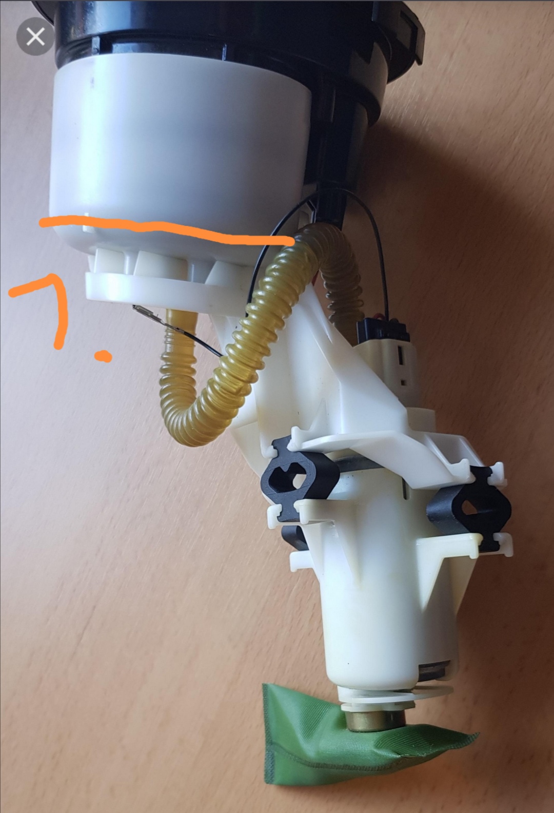

Ich weiß schon das er nur den Kraftstoff leitet, aber die Anforderungen an den Schlauch sollten halt erfüllt sein. Einen 8mm ODER 9mm Schlauch bekomme ich von Esska oder Hansaflex oder ….
Der, den ich suche ist halt nicht so einfach aufzutreiben.
Nachdem bei 8 und 9 die Durchflussmengen identisch sind, würde ich mit Gedanken machen wie ich die "8-er-Seite" "unterfüttern kann um einen 9-er Schlauch verwenden zu können. Ein aufgeklebtes Kunststoff- oder Al-Ringelchen?

Ein Spezialschlauch mit unterschiedlichen Anschlussweiten als Serienteil? (allein dem Konstrukteur dieser Gesamtkonstruktion gehören die Finger zuerst vergoldet und dann abgeschnitten!)

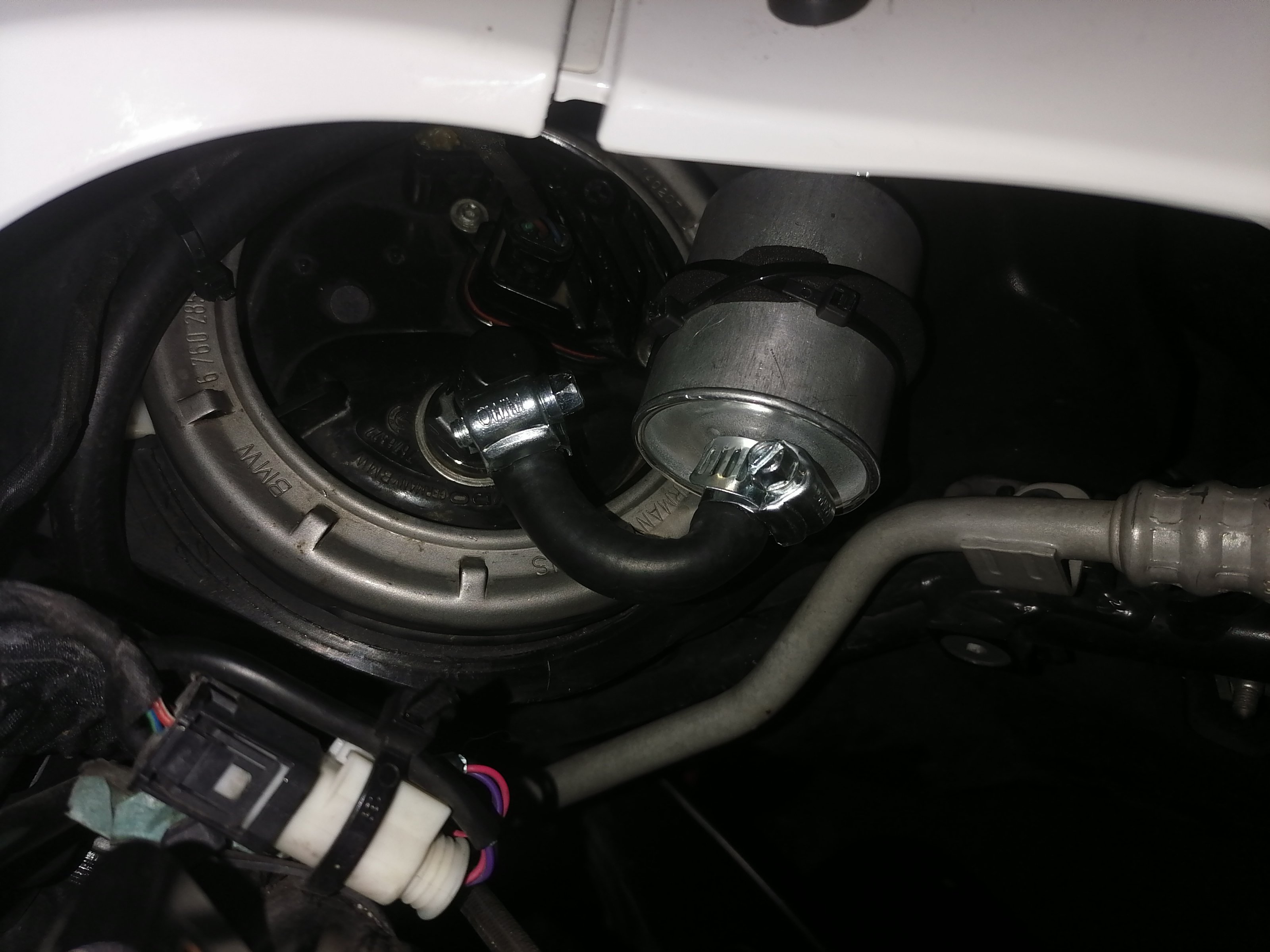

Hallo Thomas, deine Lösung klingt vernünftig. Ich habe îm Winter nur eine Reinigung des Originalfilters versucht und die alte Pumpe auch belassen. Fahrversuch steht noch aus. Ich bin vor der großen Änderung (Mahle Filer außerhalb) zurück geschreckt. Kannst du zumindest zeigen/beschreiben, wo du den externen Filter intergebracht hast?

Außen mir 2 Kabelbinder werd da bei Gelegenheit mal ne schönere lösung bauen.hab die orginale kunstoffleitung auch ersetzt wegen scheuerstellen. Einfach nen Meter 6mm Schlauch kaufen(Kraftstoff resistent min. 10bar) und vom Filter zum druckbegrenzer verlegt.
Der innere Umbau ist auch einfach.

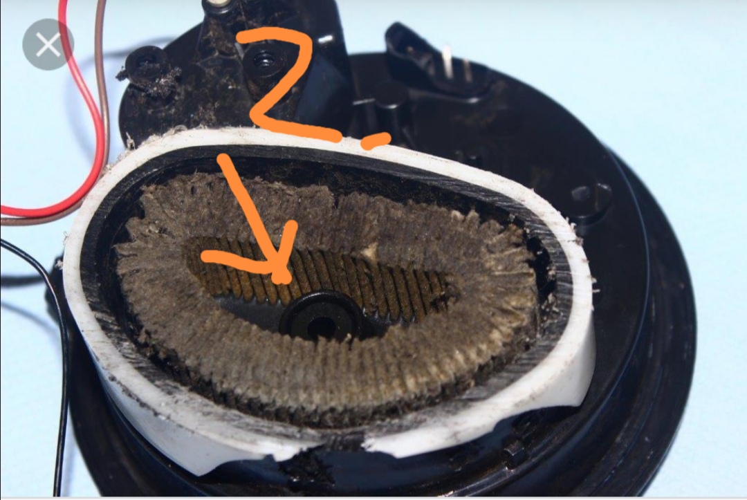

Also Bild 1. Ist wo ich aufgeschnitten habe
Bild 2. Sieht man den filter wichtiger ist die Stelle an der aufgebohrt werden muss auf 6mm dort kommt der messing Anschluss eingeklebt rein.
Wenn man den Schnitt oben macht kann man auf der Rückseite 2bohrungen setzen und die 2torx Schrauben vom Deckel reinsetzen.
Is zwar nicht orginal aber zumindest orginel
