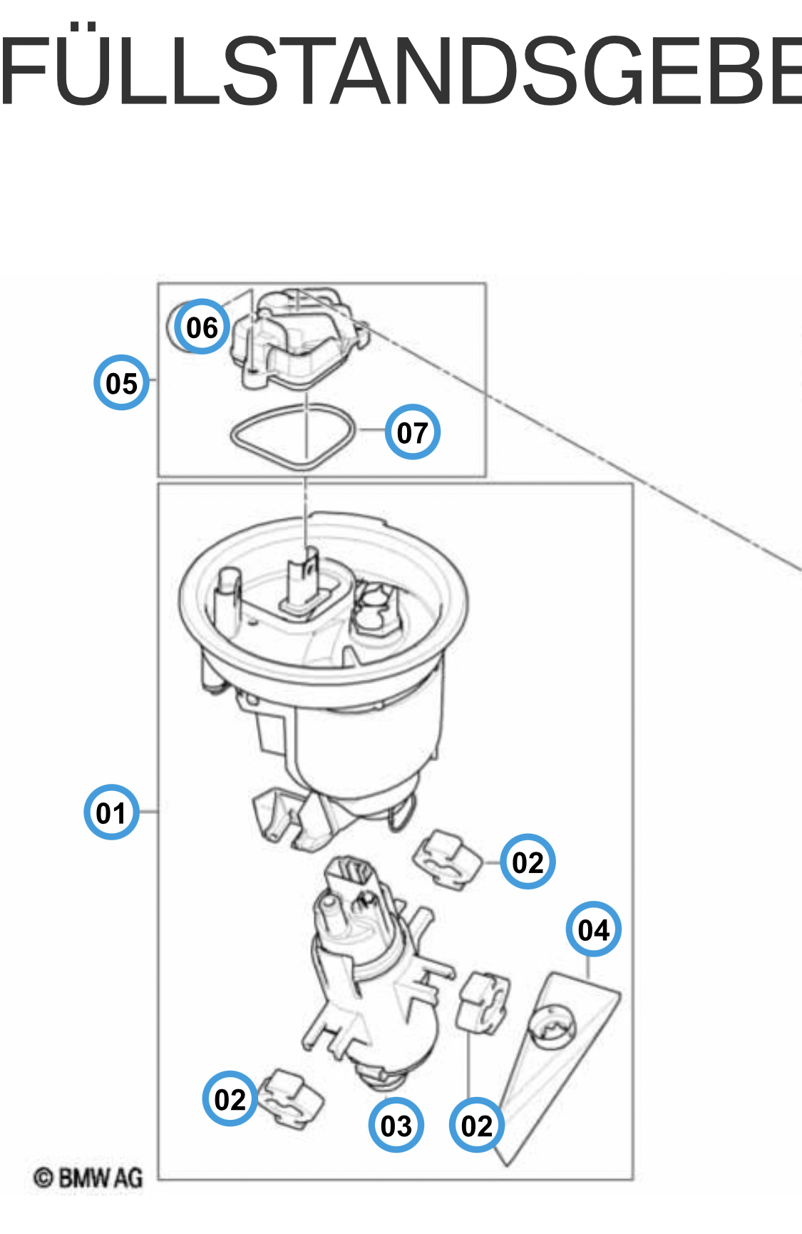

Ich suche die flexible Kraftstoffleitung welche sich von der Kraftstoffpumpe zum Pumpendeckel bzw. Filter im Tank befindet. Warum ist diese nirgends beschrieben bzw. Teilenummer technisch nicht bestellbar? Leebmann liefert keine Ergebnisse im ETK und nur bei EBay wird man fündig in US of A. Kennt jemand eine Bezugsquelle für so einen PTFE Flexschlauch ?

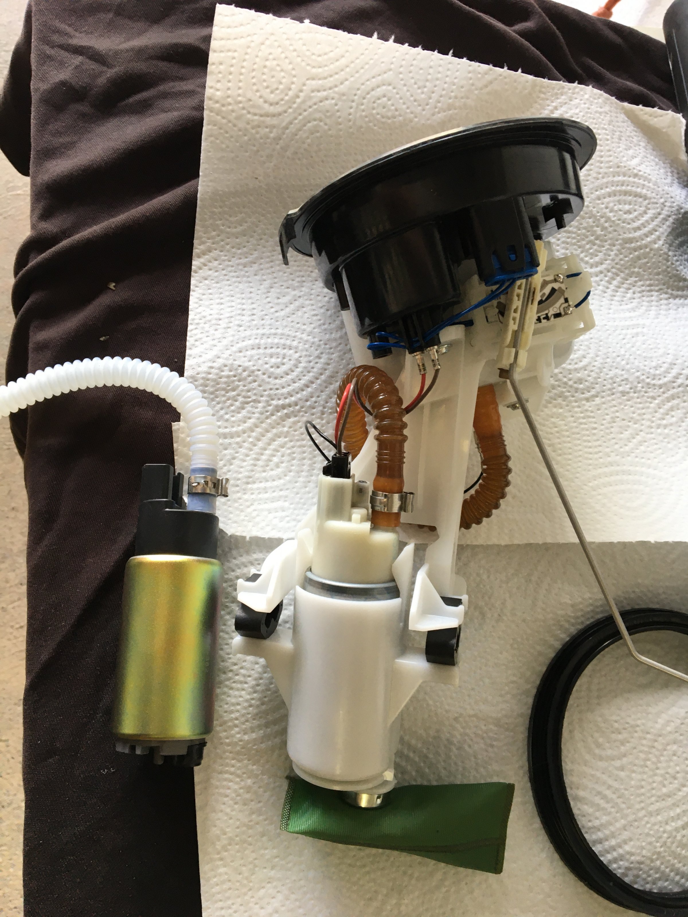

PS: Pumpensatz soeben eingetroffen. Schlauch ist 250mm lang, hat einen Anschluss Di=8mm und einen Di=9mm, wobei letzterer auf die mitgelieferte Pumpe passen sollte, deren "Rillen" ca D 9,8mm haben.

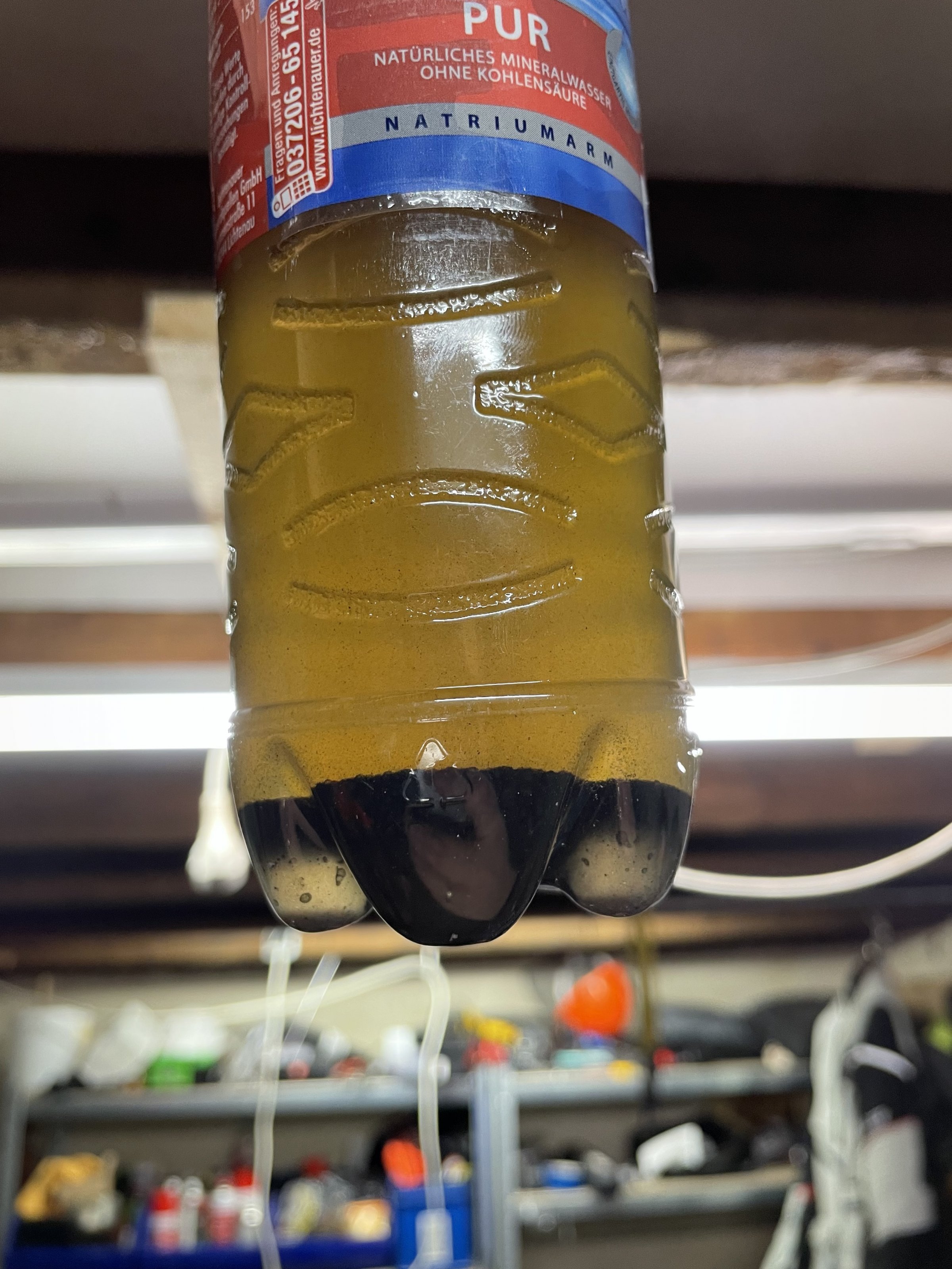

Das war nach ~80.000 km im Kraftstofffilter eingelagert.

Danke für die Rückmeldung. Das ist ja krass!!
Kein Wunder, dass ich beim Überholen (mit Sozia) öfters den Eindruck hatte, dass da ein grünes Männchen bei höheren Drehzahlen die Pferde zurückhält. Werde das auch noch als Winterprojekt durchziehen.

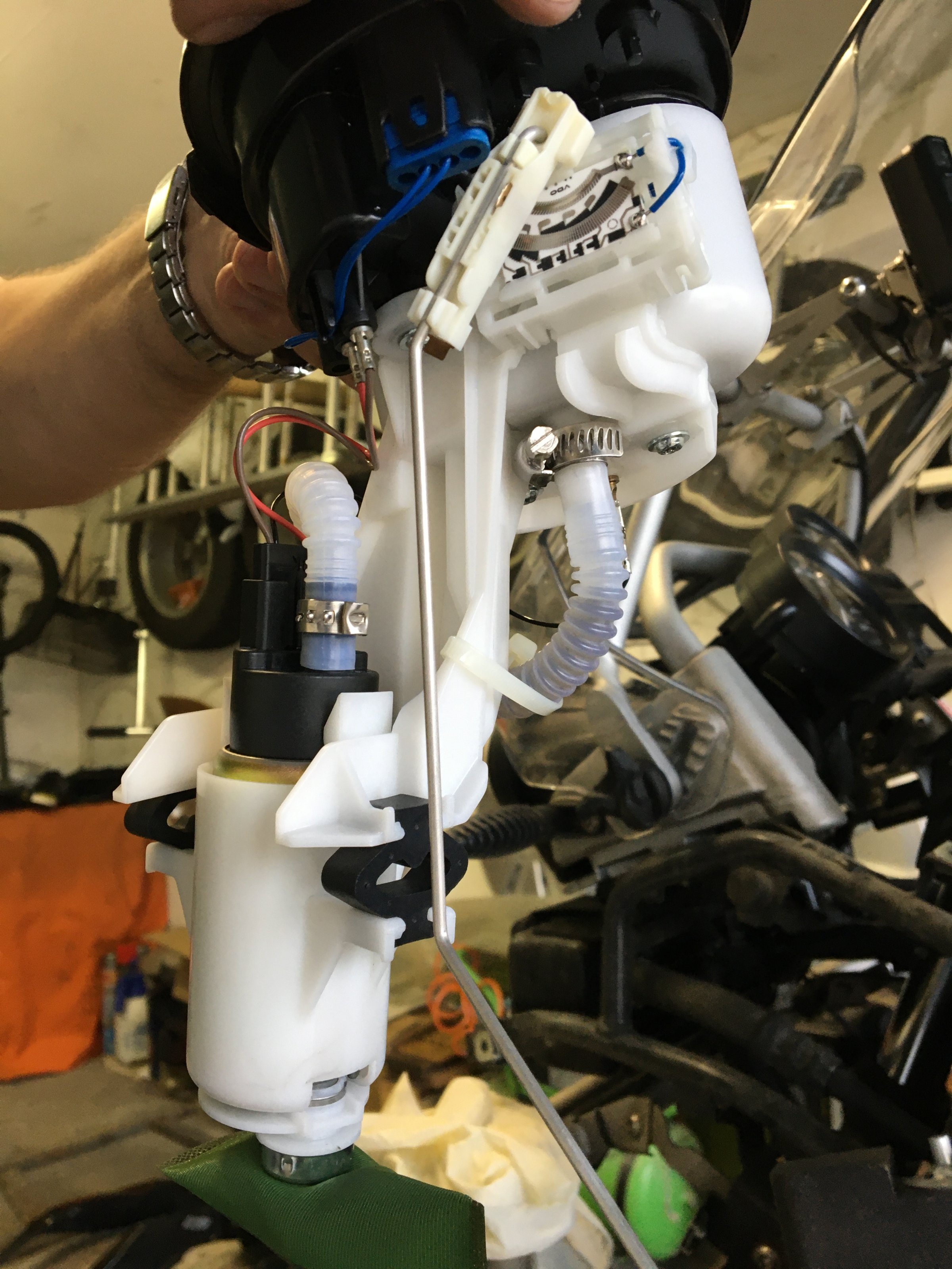

Hier noch zwei Bilder von damals:
Quantum und original Pumpe:
verbaute Quantum Pumpe inkl. Kabelbinder zur Fixierung des Schlauchs:

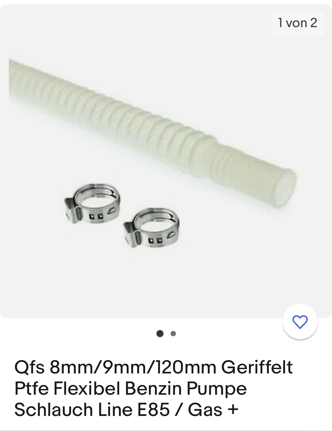

Wer übrigens hier auf die Idee gekommen ist diese mit PTFE zu be- oder umschreiben, kann nur ein Scherzbold sein, denn aus Teflon aka PTFE sind diese steifen Dinger sicher nicht.

Danke für die Infos, ich hatte gehofft das du als ETK Profi mir einen Tipp geben könntest wo BMW die Teilenummer versteckt hat.
Wenn Du Dir die Kraftstoffpumpeneinheit mal im ETK ansiehst - habe das nur für einzelne Modelle getan - aber so ganz grob betrachtet, scheint BMW Motorrad diesen Brocken oftmals als eine - unabhängig vom Schaden - am Stück zu tauschende Einheit zu betrachten und liefert dazu praktisch keine Einzelteile mehr. Preisliche Größenordnung oftmals nahe 500 Euro, also je nach Ausfallgrund ausdrücklich kein Pappenstiel!
Ich mag damals beim Suchen zu früh die Lust verloren haben, trotzdem ich nicht glauben wollte, daß eine Pumpeneinheit die auf dem Gehäuse (auch) den Herstellernamen Continental trägt, nicht mit hier im Lande erhältlichen Ersatzteilen wieder flottgemacht werden kann. Ich bin damals davon ausgegangen, daß sich dazu auch Zulieferer um Conti herum angesiedelt haben könnten, habe sie bzw. davon abgeleitet Einzelhändler dafür aber nicht ausfindig machen können. Sehr zum Vorteil von Herrn Guglielmo Ferrazzani, dem Eigner von Guglatech.
Feuer frei an alle die Suche zu intensivieren und die Fundstellen (bevorzugt aber abseits vom Amazon) hier zu dokumentieren.

Ich weiß schon das er nur den Kraftstoff leitet, aber die Anforderungen an den Schlauch sollten halt erfüllt sein. Einen 8mm ODER 9mm Schlauch bekomme ich von Esska oder Hansaflex oder ….
Der, den ich suche ist halt nicht so einfach aufzutreiben.

Bei ebay sind die rep Sätze drin mit bosch pumpen. Da mal geschaut?

Danke, aber Versandkosten sind halt im Vergleich zum Produkt eine ordentliche Hausnummer.:cry: Das hatte ich bei EBay auch gefunden.
