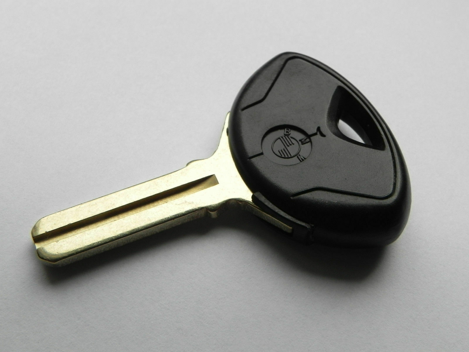

Ich hab was gefunden das sicherlich nützen kann
Marke-Neue-schl-ssel-Motorrad-Ersatz-Schl-ssel-Uncut-F-r-BMW-F650-F650GS-F800-F800GS.jpg_q50.jpg
Ersatz Schlüssel Uncut Für BMW F650 F650GS F800 F800GS S1000R S1000RR R1200 R1150RT R S GS ST RT ST

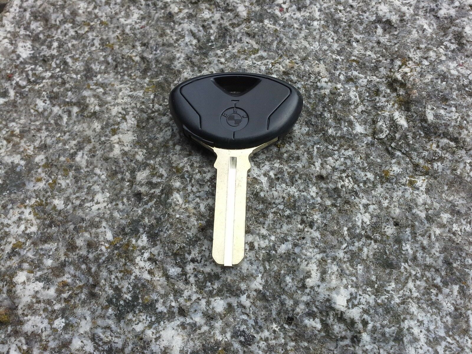

Also meine Erfahrung bisher:
Den Schlüssel hab ich mir geholt
Schaftlänge 23,5 mm

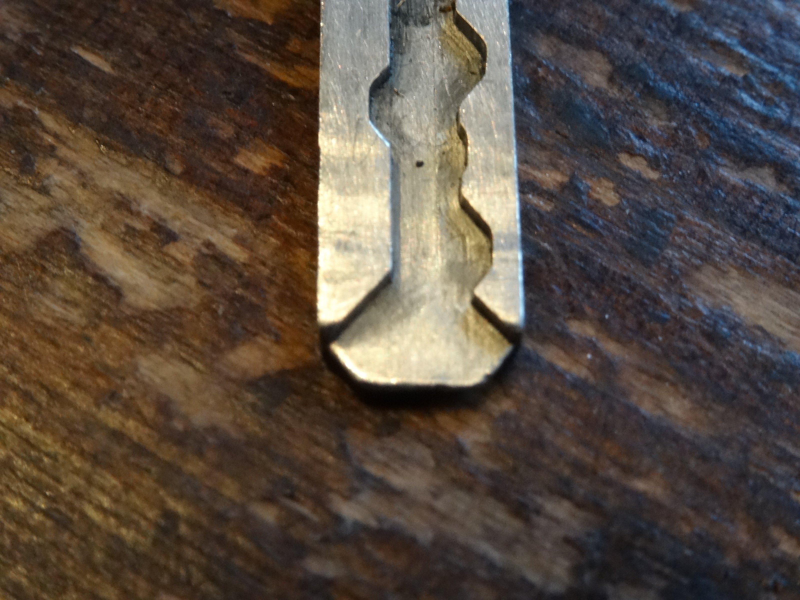

Dann eine 1:1 Kopie anfertigen lassen. 2 von 3 Schlüsseldiensten konnten die nicht anfertigen.
Schlüsselkopie ist identisch bis auf einen kleinen bedeutenden Unterschied (siehe Original)
Der Originalschlüssel ist um 2 mm also eine Winzigkeit länger (Schaftlänge bis zum Anschlag) und hat dadurch unten diese tiefere Aussparung - das ist auch alles, aber ohne die lässt sich die Kopie weder am Fahrzeug noch für die Vario Koffer der F 650 GS Twin gebrauchen.
Der Schlüssel geht nur zu 1/3 hinein.

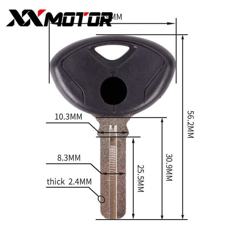

Die dargestellten Maße von XXMotor scheinen somit zu stimmen - das wichtigste dabei:
Schaftlänge von 25,5 mm
Und wenn jemand im Internet oder sonst wo anderes behauptet ... Unsinn
Das sage ich bewusst weil auch massig davon als F650/700/800 GS Schlüssel beworben werden.
