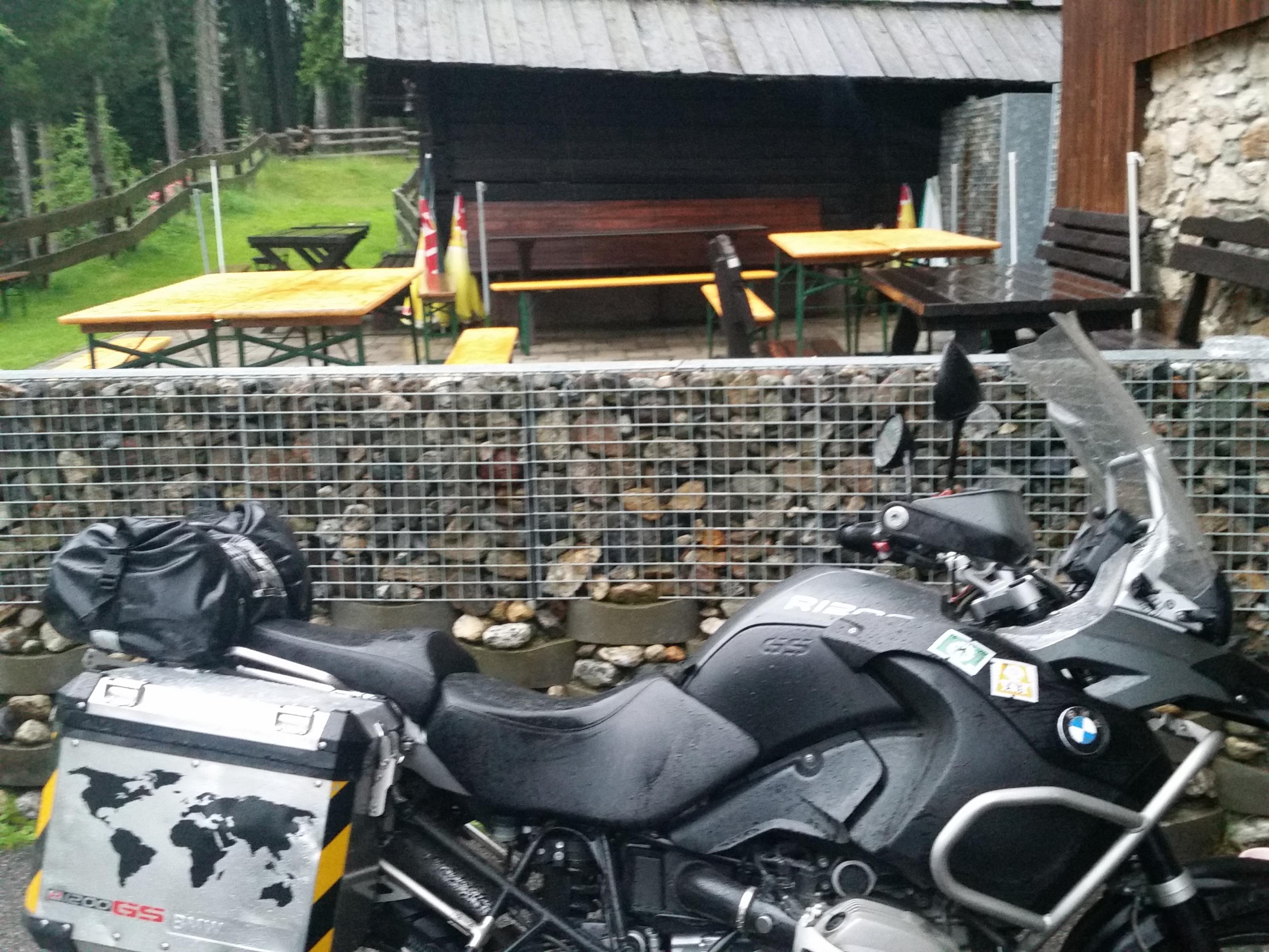

Unten hart und oben etwas weicher. Und die Form muß passen. Ich habe nahezu alles schon durch, siehe hier.
Das Problem beim Original sind die Sicken vom Sitzbankkörper (Bild 1) und die weiche Polsterung (Bild 2), insbesondere hinten.
Dann hab ich extrem aufpolstern lassen, weil ich ansonsten mit meinen Beschwerden nicht mehr hätte fahren können. Fahrtechnisch war das eine Katastrophe. Am Besten hat mir dann der Kahedo-Sitz gepaßt. Aber auch mit dem ist nach 200 - 250 km erst einmal eine Pause angesagt. Danach geht es aber ohne Beschwerden weiter. Mein bisher bester Sitz, auch von der Paßform her. Er könnte etwas höher sein, da er durch die Form etwas niedriger ausfällt als das Original.
Meine Freundin hat ihren Sitz umpolstern lassen. Unten hart, oben weicher. Hier wurde auch der Originalbezug wiederverwendet.
Kosten:
der hohe Sitz 430 Euro inkl. 4 x anproben und ändern
der Kahedo: ca. 280 Euro
der umgepolsterte meiner Freundin (nicht auf den Photos): ca. 230 Euro
Den Kahedo bin ich vorher übrigens 150 km Probe gefahren. Ohne das geht es nicht. Auch nicht beim Sattler.
Coutchsessel-Feeling wird man nicht bekommen. Zumindest sieht der entsprechende Sitz auf der GS dann scheiße aus. Aber sicherlich, über Geschmach läßt es sich trefflich streiten.
Nochwas:
es soll auch Fahrer geben, die mit dem Original wunderbar klar kommen. Es gibt halt keine Standardärsche. Selbst unter reiferen GS-Fahrern nicht.
Gruß Tom
