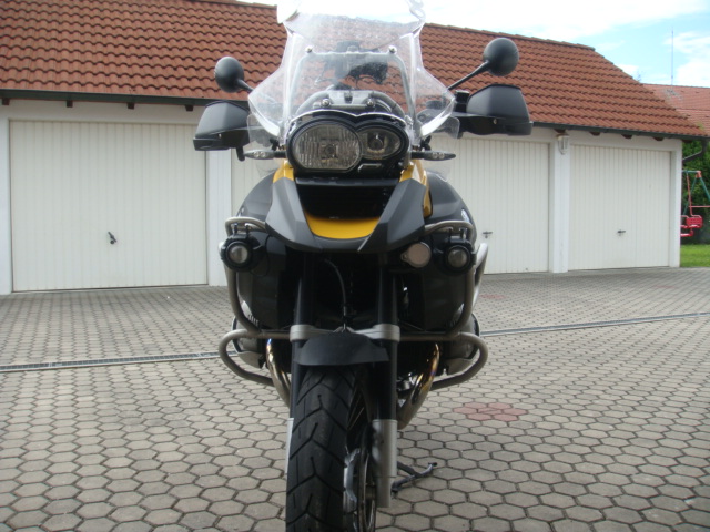

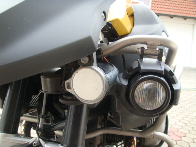

Meine funzt hier wunderbar ... kein Platzproblem trotz ESA, die "wasseraufnehmende Seite" bleibt weitgehend trocken, das Relais sitzt im Trockenen, die Einbaulage beeinträchtigt weder Funktion noch Schallergebniss.
Vielleicht sollte man, aus optischen Gründen, noch eine zweite Tröte auf die andere Seite schrauben :rolleyes: ...
