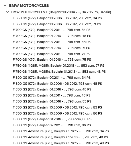

Laut Auskunft eines Händlers ist es wohl nicht möglich bei meiner F 650 GS BJ. 2008 das RDKS 3141M von Schrader zu verbauen?
Könnt ihr das so bestätigen ...?
Laut der Liste ja
Aktuell verbaut: 36318532731
Wenn du Schlauchreifen hast geht das nicht! Da musst du dir ein System besorgen was auf die Ventile geschraubt wird!

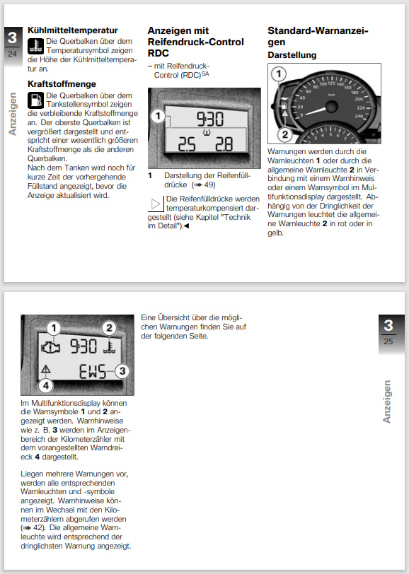

Habe gerade die Anleitung zur F 650 GS kontrolliert.
So sah das bei meiner Frau auch aus:

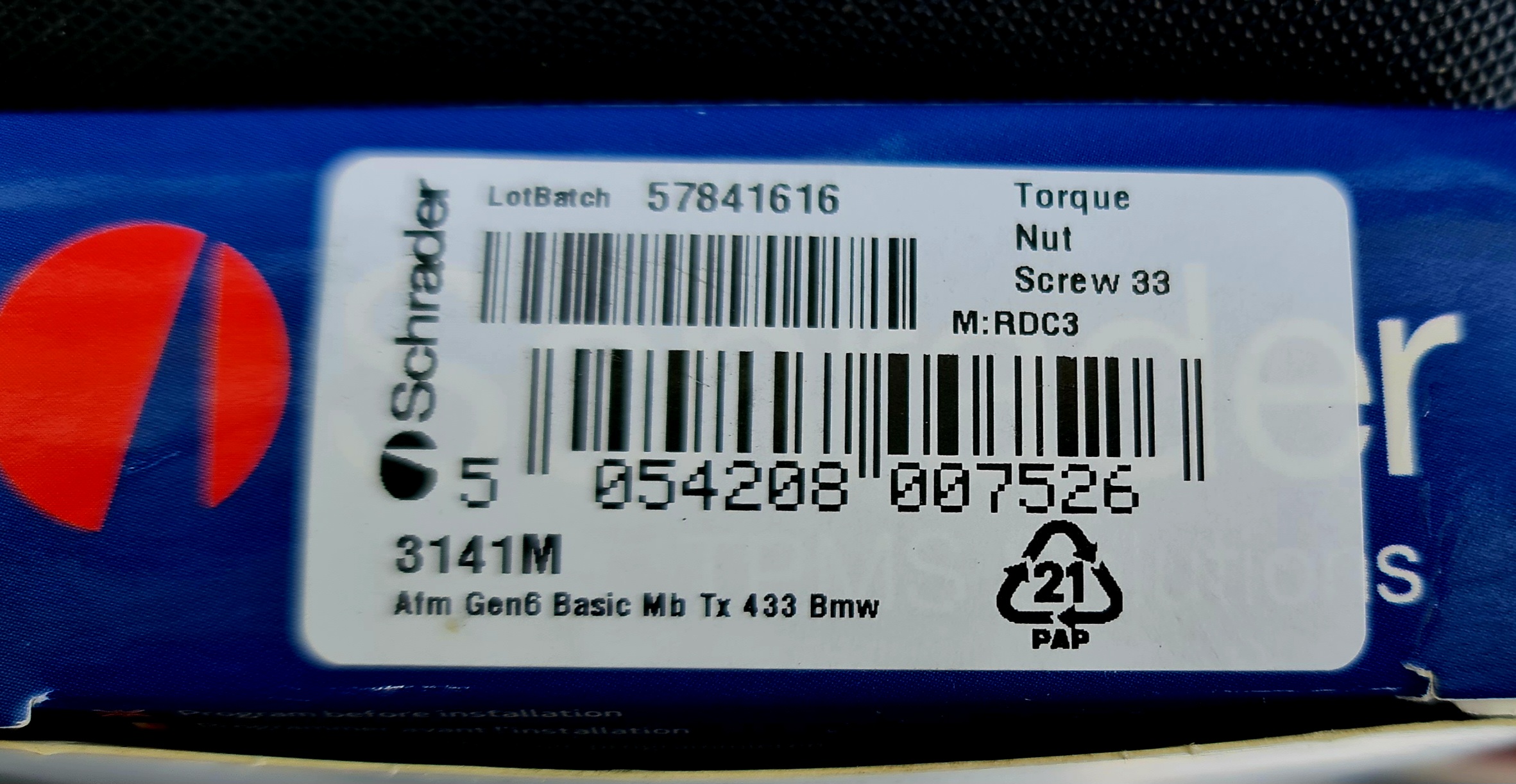

Bekommt man den jetzt die ID für das Anlernen mit MotoScan vom Sensor abgelesen? Oder findet man die nicht ohne weiteres raus?
Antwort: Aufkleber auf der Verpackung
