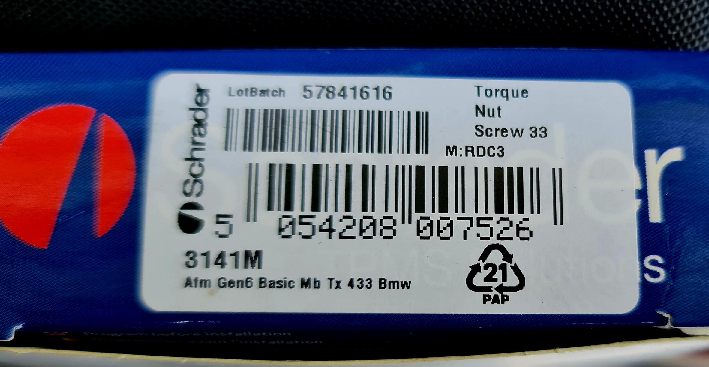

So heute die neuen RDK Sensoren montiert. Schrader 3141M RDKS und Winkelventile Schrader 5078M. Passt. Was nicht ging war das anlernen mit einem neuen RDKS und einem alten RDKS. Der hintere alte funktionierte noch. Da half kein Aufweckgerät und auch keine 20 km Fahrt. Nada. Heist das ich zum freundlichen muß zum anlernen. Weiß jemand was das kostet ?
Gruß Mario

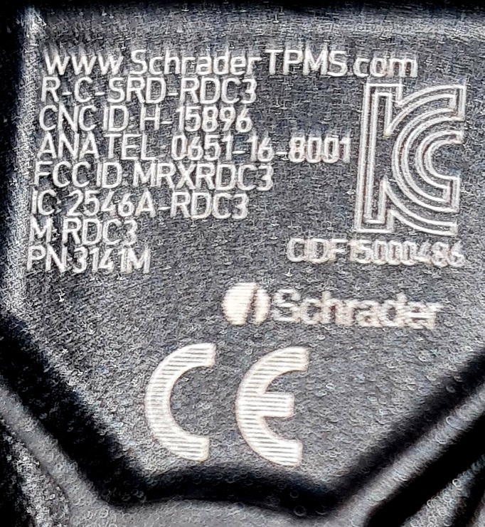

Da ich keine seperat ausgewiesenen Code gefunden habe - den Sensor photographiert - im Nachhinein - ein kleines aber
vermutlich wichtiges Detail :wink:

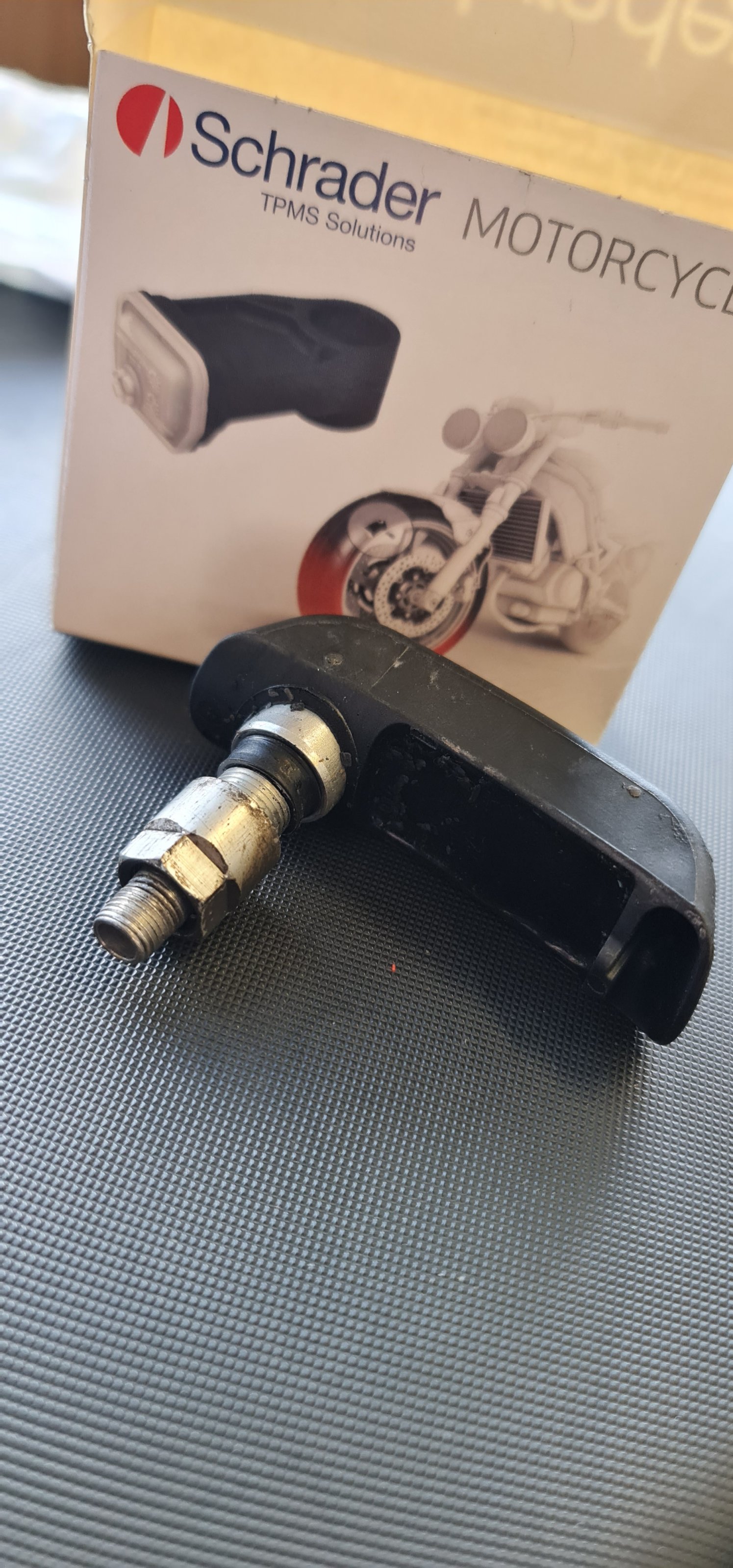

der alte Sensor

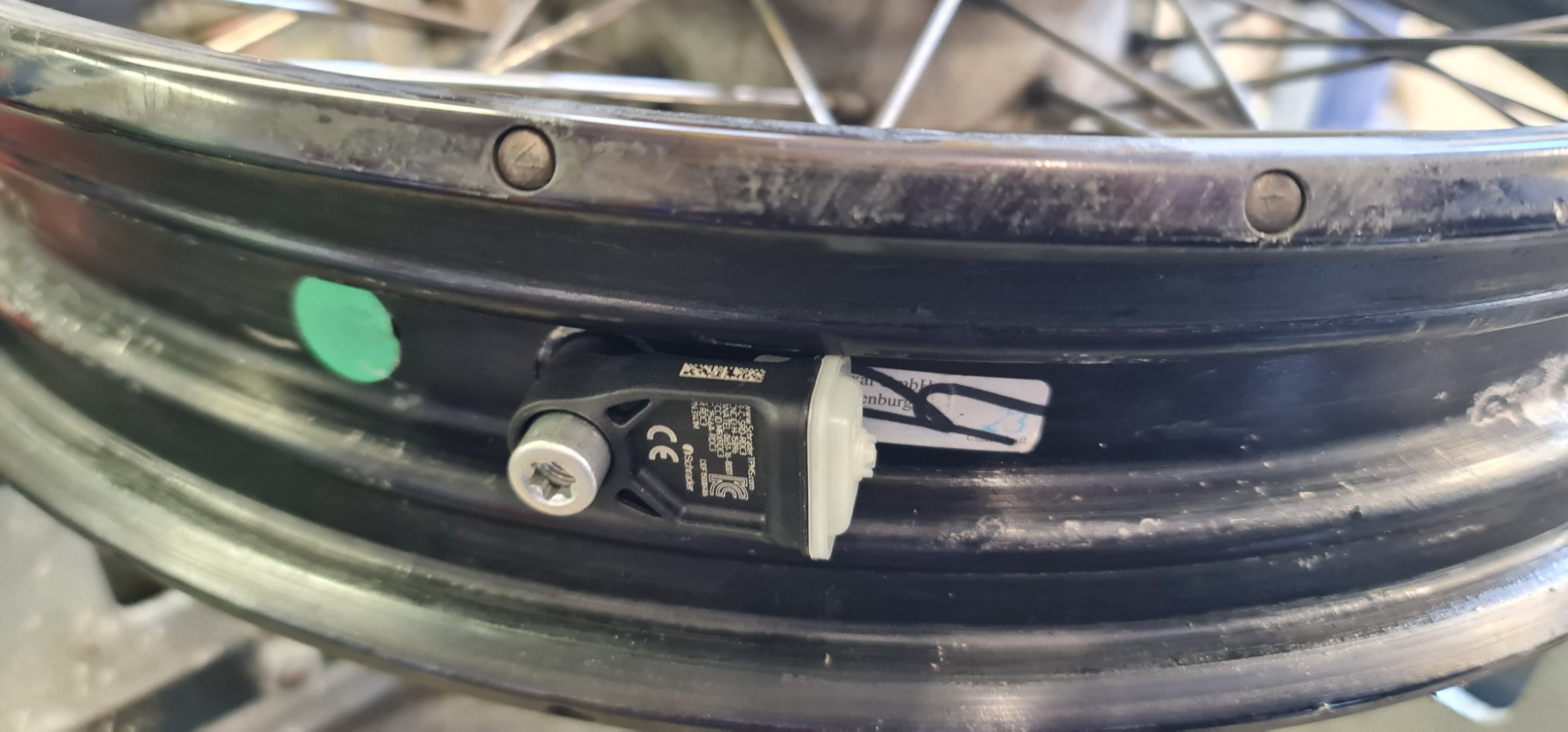

im Vergleich zum Neuen

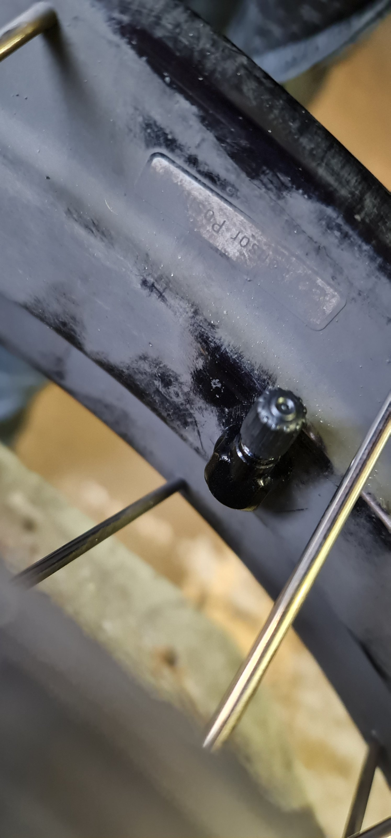

Beim Einbau ist die Laufrichtung zu beachten, Anzug mit 6 Nm !
Neu - schwarzes Winkelventil - leicht verdreht angezogen, damit das Handling passt und die Speiche nicht
stört, wenn man Luft nachfüllt.

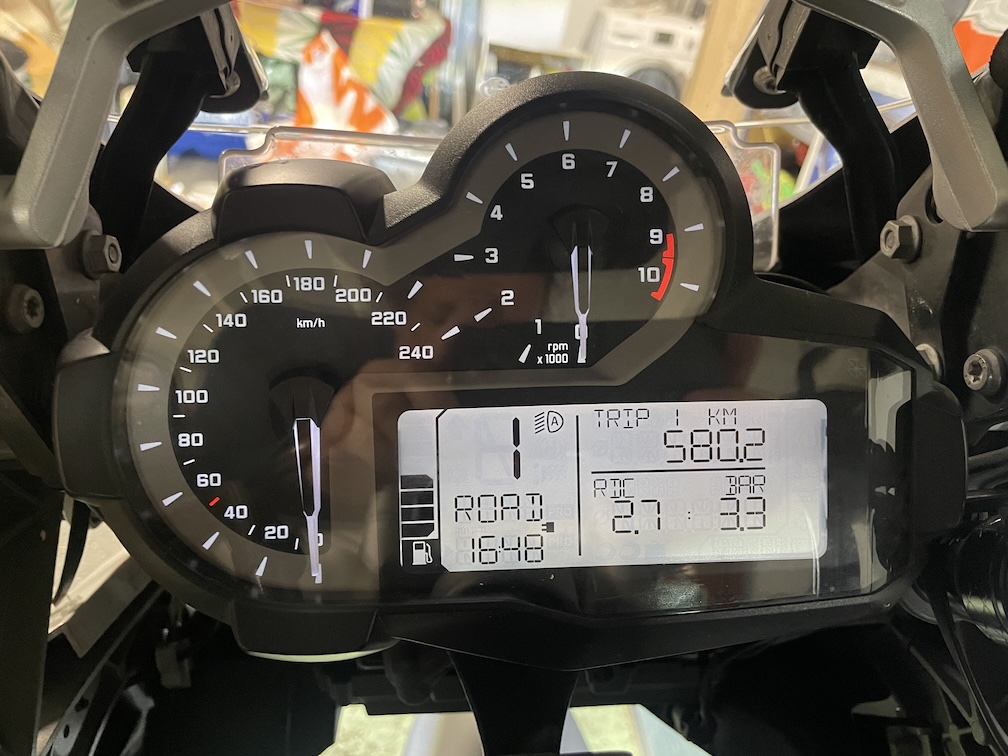

First start.
Die RDC Anzeige spuckte zuerst ein hochfrequentes Flackersignal auf meine Netzhaut und da ich
Termindruck hatte, wollte ich zuerst zum nächsten Treffen fahren und schauen, ob sich der Sensor alleine anmeldet.
Da kam nix - auch nicht bis heute :biggrin: dafür machte der neuw AVON eine gute Figur 🤣

Vor Ort dann kurz die Lage besprochen - das Photo vom Sensor war anscheinend wichtig - hab ich grad dem Servicemitarbeiter gemailt.
Nach `ner Tasse ☕ kam der Kollege dann zu mir - es sei alles erledigt - gute Fahrt :victory:

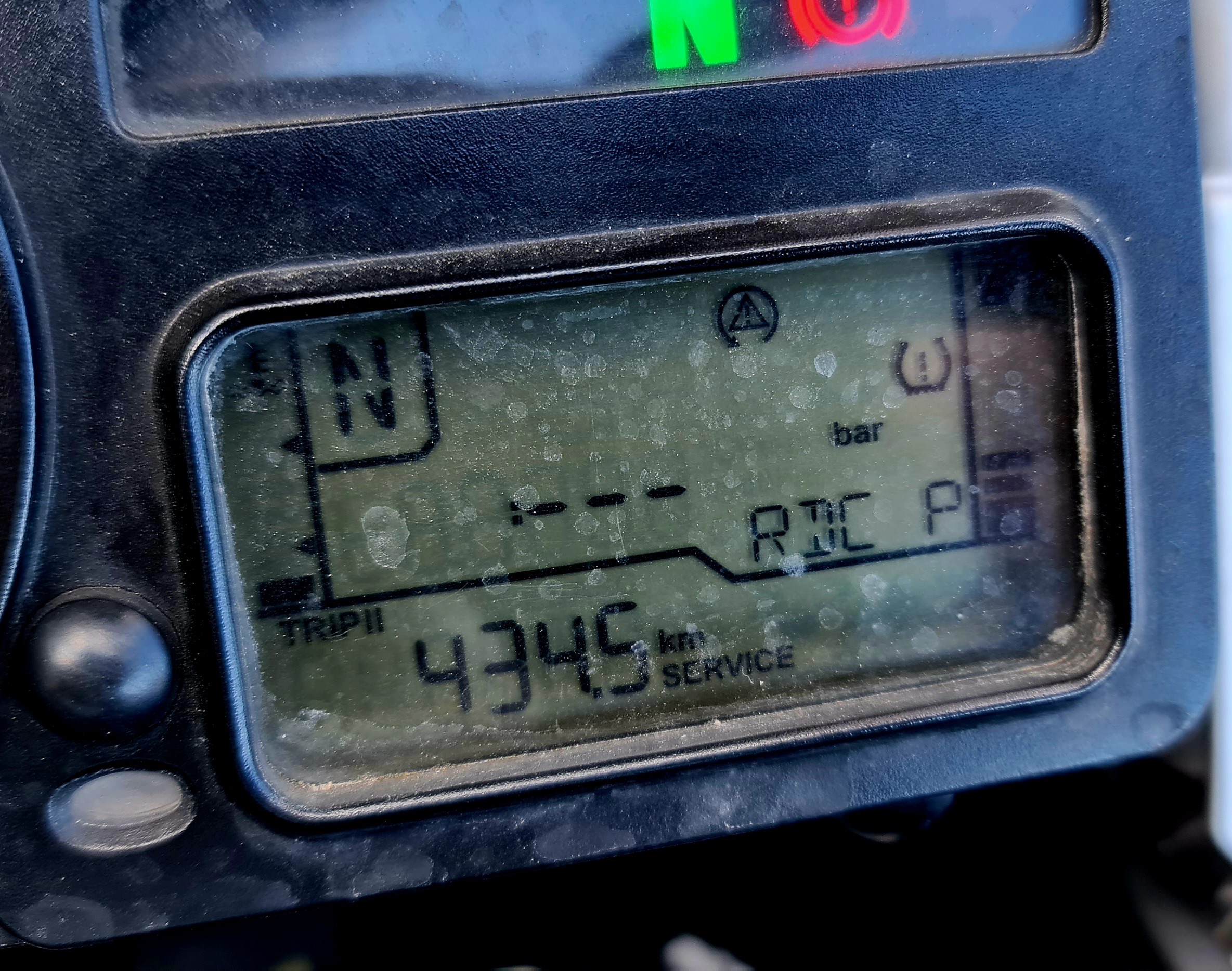

So, endlich Reifen und Sensoren gewechselt. Erst mal nur den Hinterreifen. Und...... NIX.
Sensor wird nicht erkannt. Auch nach vielen KM. Jetzt hab ich stattdessen die Warnung in der Anzeige.
Ich kann die Sensoren mit meinem Autel auslesen. Geben sinnvolle Druck und Temperatur Anzeige, aber wollen einfach nicht automatisch erkannt werden. Meine ist wohl eine der GS bei denen der Wechsel nicht so hinhaut wie bei den meisten. (Liest man ja gelegentlich hier)
Hab schweren Herzen jetzt einen Termin bei BMW gemacht. :-(
Leider kein GS911 zur Hand. Würde das damit zum Syncronisieren gehen ?

GS911 geht und Motoscan auch, die anderen hab ich nicht getestet, die auto Erkennung funktioniert erst ab digitalen Display

So ein Reifen- und insbesondere Ventilwechsel ist übrigens auch DIE Gelegenheit für eine gründliche Felgenreinigung :cool:
BTW: Dreck dichtet nicht ....:wink:
Der erste Einbau vorn war für die Katz - weil undicht. Deshalb gründlich reinigen, wenn nötig Überstände leicht abschmirgeln. Damit wurde es dann dicht.

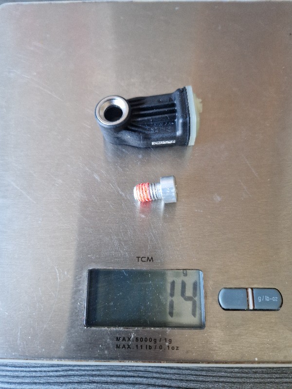

hier ein weiterer Einbaubericht.Bei meiner 2017 GS habe ich 3 Felgen (1x vorne,2x hinten) in Betrieb.Alle mit dem alten großen Sensor (mit Schraube 38g schwer).Ein Sensor schwächelte jetzt bei einer Laufleistung von 40000 Km.Also in Bielefeld einen neuen
kleinen Sensor (mit Schraube 14g schwer) bestellt.
Kam mit Versand und neuer Schraube um die 65€.Selber eingebaut und versucht durch Fahren oder Druck ablassen,den Sensor aufzu-
wecken.Hat wie bei einigen anderen hier,nicht fuktioniert.Also
noch ein EL50448 Aufweckgerät bei Ama... bestellt.Das gute für
16€.Mit Moto Scan und meinem neuen orangen Freund,war der Sensor in 5 Minuten angelernt.Kleine Probefahrt gemacht und nach 500 m war die Anzeige da.Und ganz toll,nur noch 20g Auswuchtgewicht.
