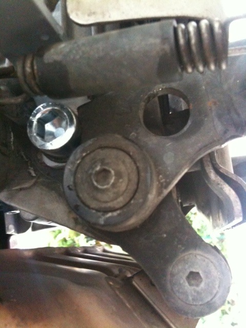

habe neulich festgestellt, das die Schraube bei meiner 1100 ´er Q (die silberne in der Abbildung) unten am Hauptständer total verbogen ist, habe sie durch eine neue ersetzt.
Die Schraube war bereits angebrochen, ein Wunder das sie nicht abgebrochen ist beim rausdrehen.
Das ist dann allerdings bei der Schraube auf der gegenüberliegenden Seite passiert:(
Hier stecken nun ca. 20mm in der Gewindebohrung drinnen.
Hatte jemand schon mal gleiches Problem?
Wie bekomme ich das Schraubengewinde aus der Gewindebohrung nun raus?
Einzige Idee wäre das steckengebliebene Teil irgendwie anzubohren, Gewinde reinschneiden und eine Schraube mit Loctite reinzukleben und versuchen damit den abgebrochenen Rest rauszuschrauben ...:confused:
Gibts was besseres?

ich würde die schraube mittig anbohren und nen linksausdreher verwenden, alternativ in das loch nen torx oder vielzahn steckschlüssel reinkloppen. wenn möglich vorher alles ringsrum schön heiss machen

ja über diese Konstruktion hab ich mich auch schon geärgert.Die Schraubenköpfe dienen als oberer Anschlag für den Hauptständer..die sollten immer mit Drehmoment festgezogen sein da der Hauptständer beim zurückschwingen die Schraubenköpfe doch heftig beansprucht wenn man mal die Hebelwege betrachtet die da vorliegen..
das mit dem Linksausdreher ist ne gute Maßname..vorher noch nen Schuß WD40 drauf und eventuell mit Durchschlag und Hammer einen Setzschlag auf den Gewindestummel der noch rausschaut geben...kräftig darf der sein
den Linksausdreher nicht abbrechen..der ist hart..und die Katastrophe tutto bene wenn der abbricht..

So, habe in die abgebrochene Schraube mittig ein Loch reingebohrt (ca,4mm) und einen Schraubendrehner hineingeklopft.
Leider ließ sich die Schraube trotz enormen Kraftaufwandes nicht dazu bewegen sich rausdrehen zu lassen. :(
Habe das Loch dann ganz aufgebohrt um die Reste der Schraube zu entfernen. Leider ist der Bohrer durch das weiche Aluminium verlaufen und ich habe statt ein 10,5 Loch ein 12 Loch bekommen. Das wiederrum verhindert, das ich das M12 Gewinde nochmal sauber nachschneiden konnte.
Habe jetzt also ein zu großes Loch :(
Und jetzt? Schneidbuchse oder ein 14´er Gewinde reinschneiden und den "zu großen" Schraubenkopf auf den einer M12 Schraube abdrehen?
Was meint ihr ist die bessere Lösung?

So,
gute Maßname..wenn die Steigung vom M14 mit der Materialdicke wo's reingeschnitten wird harmoniert......sollten mehr wie 3 Gänge werden..:D
... geht das Gewinde eigentlich in die Ölwanne..bin grad am überlegen..dann wäre das eine schlechte Lösung weil gefährlich da Sackloch...

is denn der Rest von der Schraube nun raus..wenn ja..würd ich nen M12 Gewindeschneider mit kurzem Anschnitt nehen und erst mal versuchen was zu retten...kurzer Anschnitt deswegen damit du ordentlich tief nachschneiden kannst und da stört der Vorschneider vom Gewindebohrer..obacht geben...meißtens kann man in nem Sackloch noch so etwa 1 Gang tiefer schneiden..aber um gotteswillen nicht weiterschneiden wenn du am Grund angekommen bist
wichtig ist das die alte Schraube komplett raus is aus dem Loch
is das nicht ne M8 oder sogar M10 da drin ...hab bei mir auch ein ausgerissenes Gewinde neu geschnitten...ist M12 geworden und das funzt wunderbar
mach mal Bilder von den Zustand wies jetz is..gerne ein paar Perpektiven...
mit der Schraube wird doch die Seitenständerplatte angeschraubt..richtig
hab grad nomma im Buch nachgeschaut...sollte ne M12 sein da
mach ma Bildekes damit man sich ein Bild machen kann wie versaut das Gewinde ist...dann ne Lösung suchen
genau aus diesen Gründen hat sich bei mir so ne Hassliebe zu BMW entwickelt..wie können die so einen Scheiß konstruieren..Löcher in die Ölwanne für Ständergedöhns

die abgebrochene schraube ist komplett raus - leider ist beim rausbohren der bohrer etwas verlaufen und somit ist das loch zu groß geworden - also nix mehr mit m12 gewinde nachschneiden :(
wenn dann muss ich ein m14 draus machen und den schraubenkopf auf das maß einer m12 runterdrehen
oder
eine schneidbuchse (außengeinde m14 / innengewinde m12) reindrehen und die passende m12 wieder rein :rolleyes:

oberwichtig wäre das Loch was verlaufen ist grade nachzubohren auf Kernmaß...und der Gewindeeinsatz muß auch grade rein..würde auch den Bohrer ausspitzen..dann kommst tiefer und die Querschneide brauchst ja nicht ...den Boher so anschleifen das er nicht zieht...
zur Not ne Bohrhilfe bauen
kennst die Dinger die man benutzt um ein Gewinde von Hand grade reinzudrehen
sehen aus wie ein Stempel...große aufstandsfläche mit so einem rohr dran wo man quasi den Gewindebohrer durchsteckt und der dann von diesem rohr geführt wird..son ding benutzen um die Bohrung grade zu kriegen...der Bohrer läuft sowieso dem Loch nach weil zuwenig Fleisch da ist...wären ja nur 4 Zehntel übrig zum aufbohren

ich denke das in der Ölwanne ein Anguß für das Gewinde sitzt..nicht das du da mit Vorbohren auf M14 den Anguß ausbohrst... die Ölwanne ist ja nicht aus Vollmaterieal

ich denke das in der Ölwanne ein Anguß für das Gewinde sitzt..nicht das du da mit Vorbohren auf m14 den Anguß ausbohrst...
M12 auf M14 Schneidbuchse dann haste aber nur 1 mm Wandstärke pro Seite wo bleibt denn das M14 Aussengewinde?

habe die Buchse jetzt - außengewinde M16 / innengewinde m12
ich muss praktisch 2mm pro seite aufbohren - das sollte doch die wandstärke zur ölwanne hergeben :rolleyes:

du bist aber mutig...wenns klappt einkleben nicht vergessen...Schraubensicherung hochfest.....nimmt das Spiel aus'm Gewinde...
