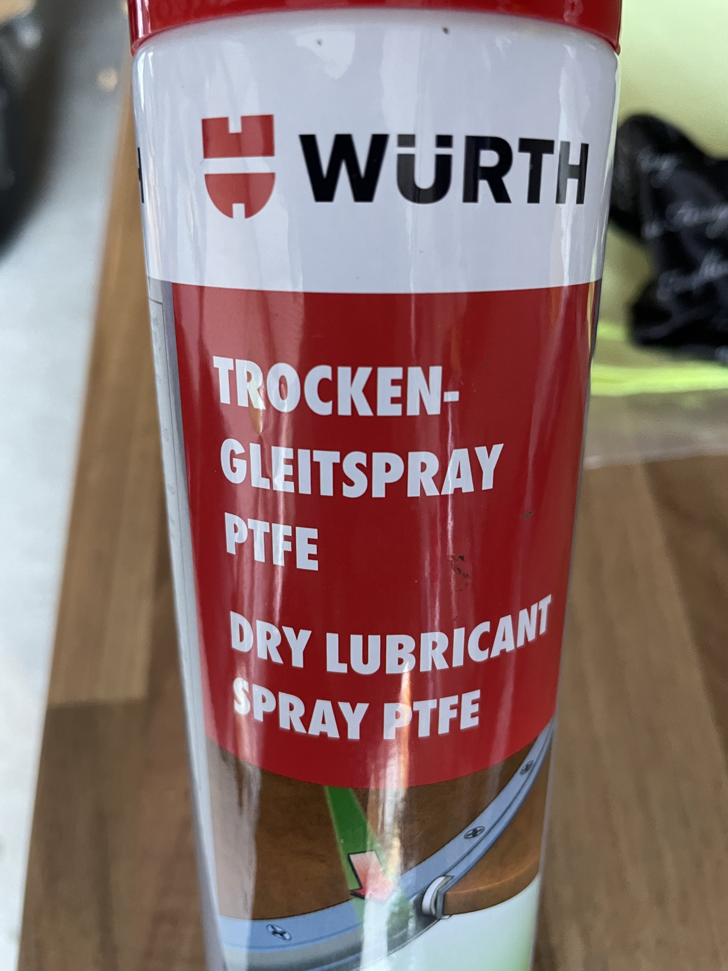

Hallo in die Runde, habe mich hier gerade u.a. Auch wegen diesem Helm-Thread registriert. Fahre nach einem C3 pro mit dem SRC-System der 1. Generation nun auch einen C5 mit SC2 . Grundsätzlich bin ich mit der Kombination zufrieden. Den vorgenannten Lackschaden kann ich leider auch bestätigen (habe auch den weißen Helm). Die Lackierung ist keinesfalls mehr so hochwertig wie bei meinem C3. Der ist vom Lack her auch nach 10 Jahren noch tadellos. Der Grund des Wechsels war tatsächlich das antiquierte Kommunikationssystem (Updates waren schon einige Jahre eingestellt und die Kompatibilität zu den modernen Systemen natürlich nicht gegeben).
Weiter vorn war von der Schwergängigkeit der Sonnenblende die Rede. Hier möchte ich euch einen Trockenschmierstoff auf PTFE-Basis empfehlen. Die Schwergängigkeit ist in der Schiebermechanik. Habe bei mir diesen Schmierstoff verwendet und nun läßt sich die Sonnenblende spielend leicht bedienen!
