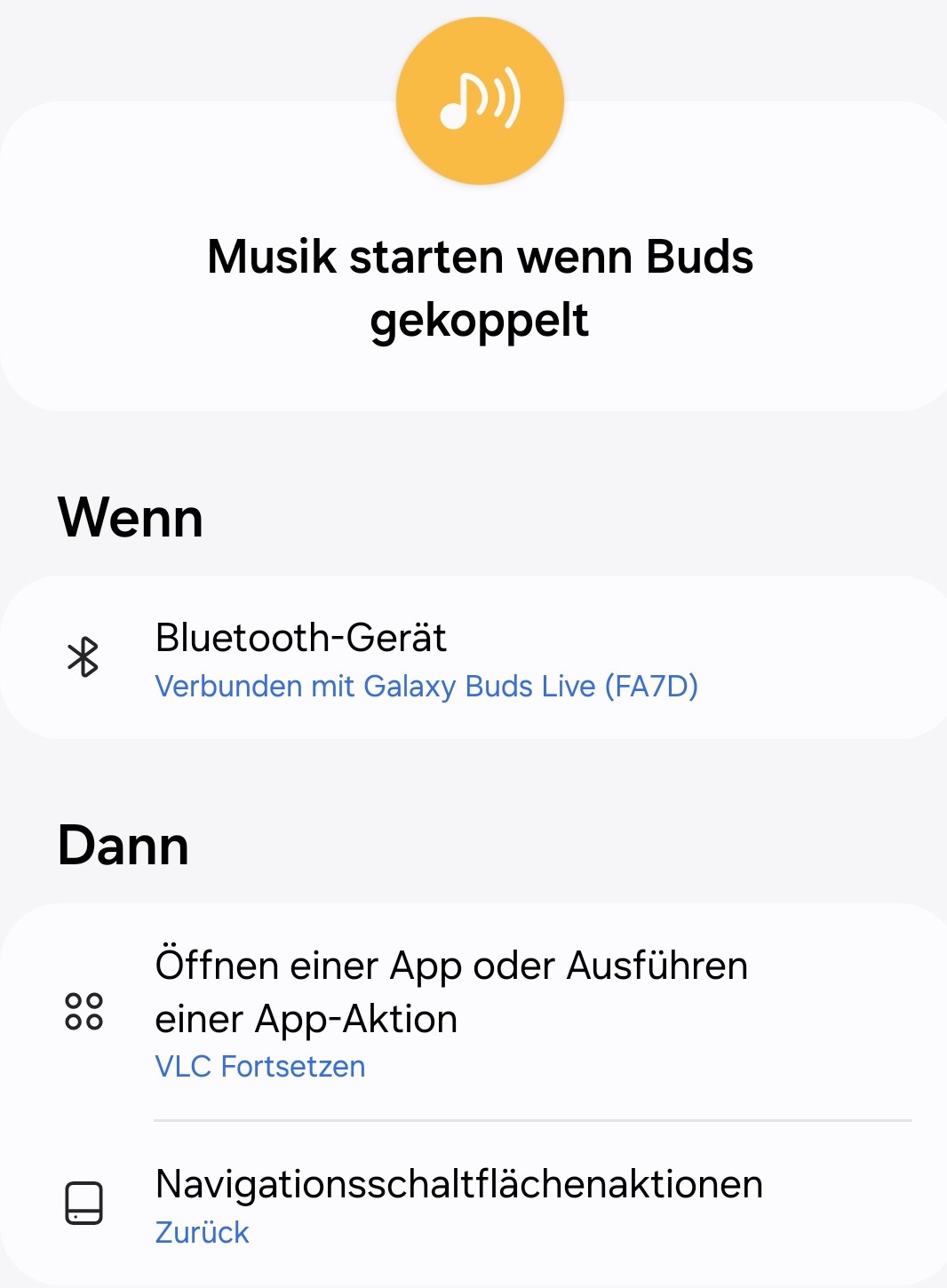

Hallo Pendeline,
bzgl. der Routine oder der Automation eine Bluetooth Verbindung an und die Andere dann automatisch aus, brauche ich wohl etwas Hilfe. du da Bescheid?
Bei Android / Samsung bietet sich die App "Modi und Routinen" an. Damit lassen sich Wenn-Dann-Befehle erstellen (WENN das Smartphons mit dem Navi verbunden ist Dann trenne die Verbindung zu SC2, oder so ähnlich). Beim iPhone gibt es auch so eine App in der Art.
Hier ein Beispiel für Android:
Gruß - Pendeline
