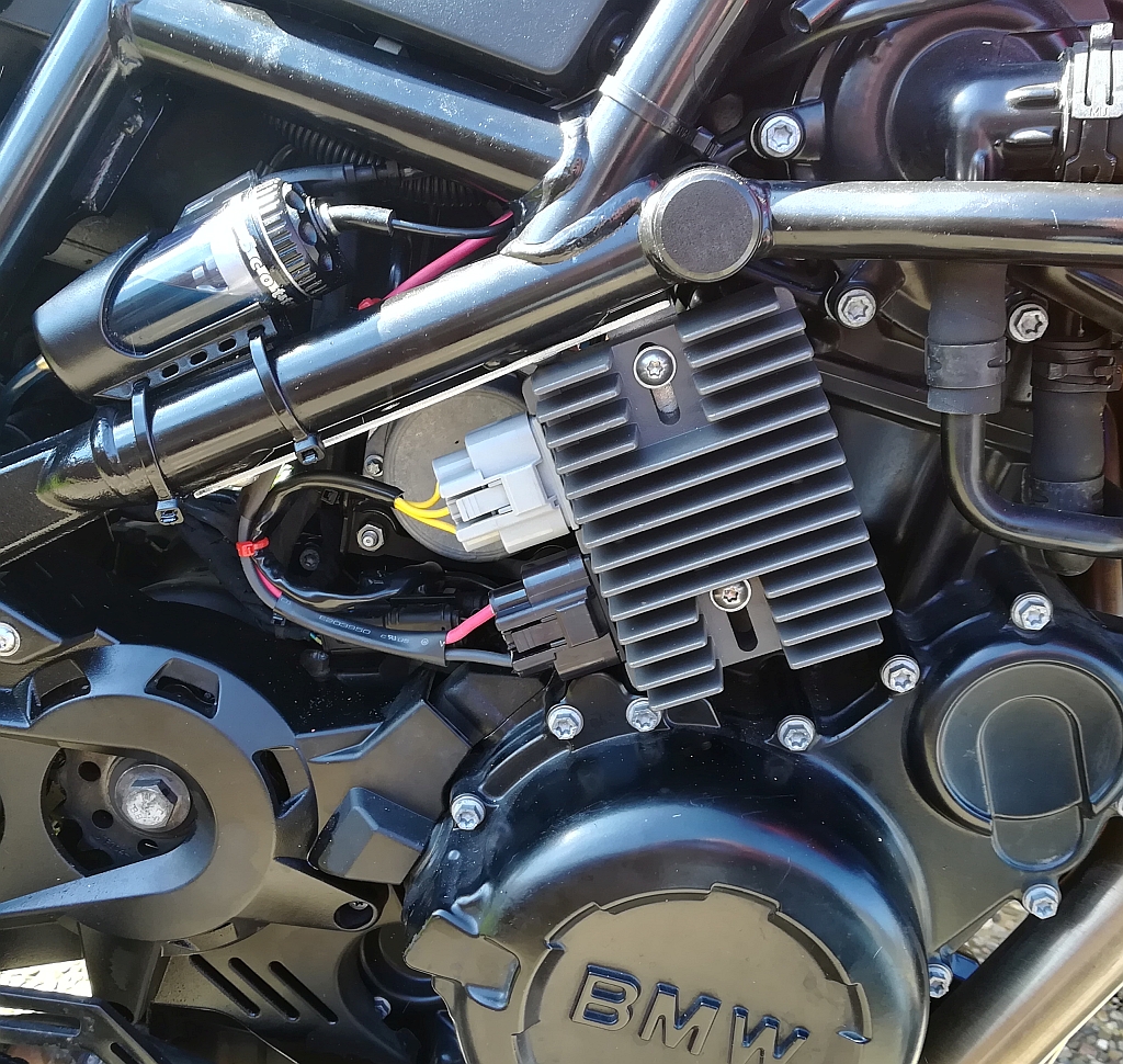

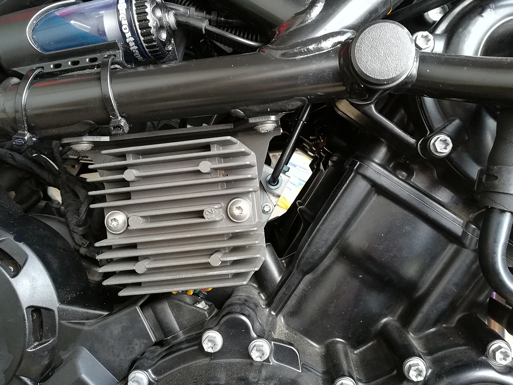

Hab soeben den Nachbau SH847AA von MTP-Racing eingebaut.
Mir gefällt, daß er massive Stecker hat.
Ich habe ihn simpel auf ein Winkelblech geschraubt und nach vorne versetzt, dann passt er ganz gut.
Die alten Schraub-Aufnahmen des BMW-Trägers habe ich weiter verwendet.
Einfach ist diese Lösung auch, da man die Kabel aus der LIMA vor dem "male" zur BMW-Steckerbuchse (=female) abschneiden,
direkt neu vercrimpen kann und dann den Stecker in den Regler steckt. Aus der LIMA kommt massig Kabellänge, die BMW ohnehin nur x-mal faltet.
Die 12-14V Stromversorgung über den BMW-Stecker habe ich stillgelegt
und stattdessen direkt 4mm² Silikon-Kabel an die Batterie mit einer MAXI-Zwischensicherung 40A geführt.
Unten nun Vorher- Nachher-Bilder:
vorher Anhang anzeigen 275647
nachher Anhang anzeigen 275646
Den alten Regler habe ich somit zerstörungsfrei als Reserve-, Backupregler rumzuliegen. Ursprünglich wollte ich seine Kabel weiterverwenden.
Nun müßte man lediglich die drei LIMA-Leitungen mit Kabelverbindern neu mit dem "alten" abgeschnittenen Stecker versorgen.
Aber das wird wohl kaum nötig werden, hoffe ich.
Gute Grüße,
freis

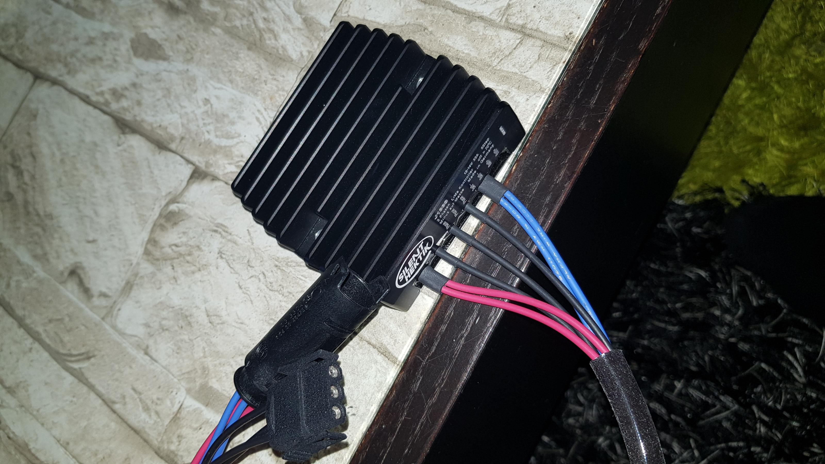

Hallo freis
Es tut mir Leid, dass ich Dich jetzt auf den Boden der Tatsachen zurück holen muss.
Beim SH847AA welchen MTP vertreibt, handelt es sich laut meiner Einschätzung leider nicht um einen Längsregler, wie den originalen SH847 von Shindengen!
Es handelt sich lediglich um eine "Chinakopie" des SH847.
Ist ja auch mehr als interessant, dass da steht: "jetzt die neue Längsregler Technology gleichzusetzen mit den Shindegen SH847AA
der SH847AA ersezt den SH775."
Da fragt man sich doch, warum man da nicht gleich einen originalen Shindengen Regler ins Sortiment genommen hat.
Ich finde diesen irreführenden Text echt schade, weil ich ansonsten gerne mit MTP zu tun habe und dort auch Kunde bin...
Jack von roadstercycle.com hat da ein schönes Youtube Video dazu gemacht und da wirst Du die Bauform von Deinem Regler bestimmt wieder erkennen:
Ich glaube beim Regler den Du gekauft hast, handelt es sich im einen MOSFET Querregler. Die Funktion ist also genau die Gleiche wie beim originalen BMW Regler, aber der Regler in sich arbeitet etwas effizienter und wird dadurch weniger warm.
Die Lichtmaschine wird dadurch aber kein bisschen geschont, leider.
Hoffe trotzdem für Dich, dass Du nirgends stehen bleibst.
Gruss René
