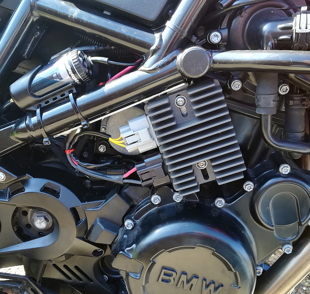

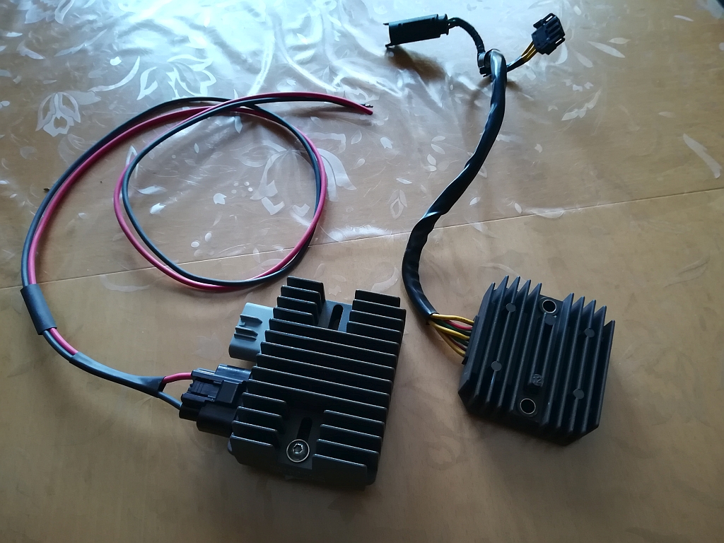

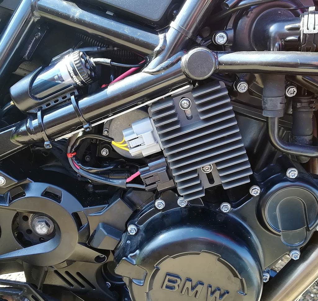

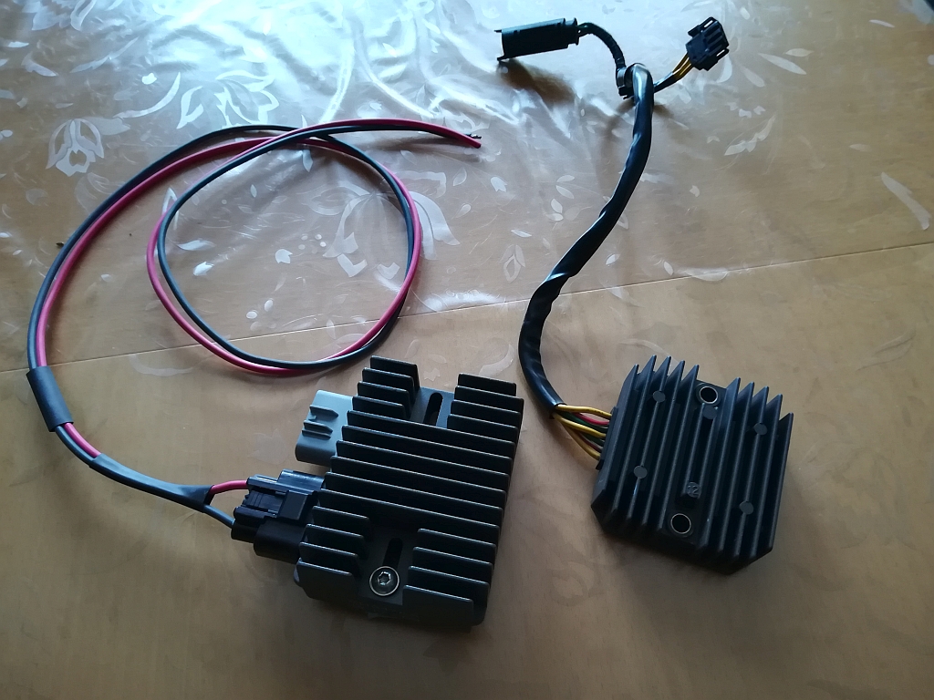

So, ich habe fertig.
Hab soeben den Nachbau SH847AA von MTP-Racing eingebaut.
Mir gefällt, daß er massive Stecker hat.
Ich habe ihn simpel auf ein Winkelblech geschraubt und nach vorne versetzt, dann passt er ganz gut.
Die alten Schraub-Aufnahmen des BMW-Trägers habe ich weiter verwendet.
Einfach ist diese Lösung auch, da man die Kabel aus der LIMA vor dem "male" zur BMW-Steckerbuchse (=female) abschneiden,
direkt neu vercrimpen kann und dann den Stecker in den Regler steckt. Aus der LIMA kommt massig Kabellänge, die BMW ohnehin nur x-mal faltet.
Die 12-14V Stromversorgung über den BMW-Stecker habe ich stillgelegt
und stattdessen direkt 4mm² Silikon-Kabel an die Batterie mit einer MAXI-Zwischensicherung 40A geführt.
Unten nun Vorher- Nachher-Bilder:
Den alten Regler habe ich somit zerstörungsfrei als Reserve-, Backupregler rumzuliegen. Ursprünglich wollte ich seine Kabel weiterverwenden.
Nun müßte man lediglich die drei LIMA-Leitungen mit Kabelverbindern neu mit dem "alten" abgeschnittenen Stecker versorgen.
Aber das wird wohl kaum nötig werden, hoffe ich.
Gute Grüße,
freis

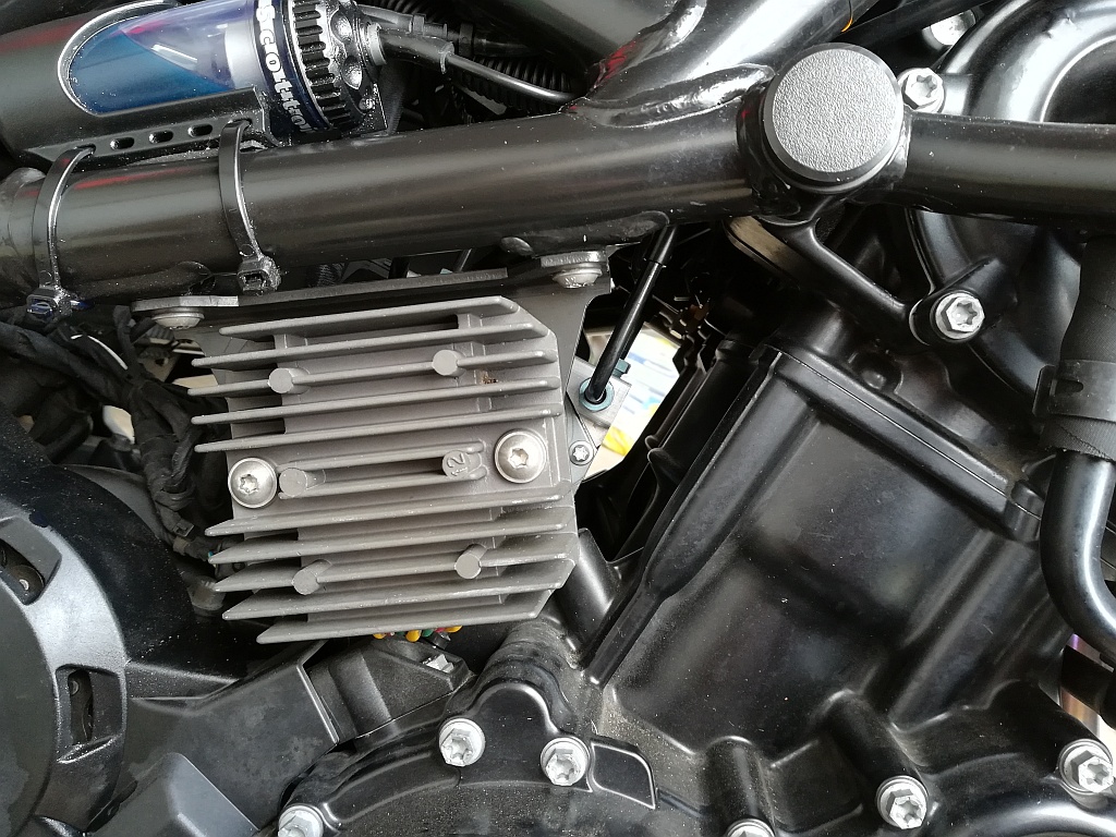

Hm, bei der F700GS ab 2013 ist der Regler nach "innen" verbaut, ob da der Silent Hektik mit seinen Kabeln auch so problemlos passt?

Update:
Habe gerade verglichen mittels einer Spannungsmessung über die Bordsteckdose.
Vorher hat der Serienregler 14,4V erzeugt und wurde selbst knallheiß, bloß nicht anfassen!!
Nun macht der Nachbau SH847AA von MTP-Racing konstant 14,3V und wird kuschelig handwarm.
Also scheint es nicht nur ein Längsregler zu sein, sondern auch so zu funktionieren.
Das Gehäuse der Lima wird allerdings ähnlich heiß wie vorher, sodaß man mit der Hand nicht lange (eher kurz) anfassen möchte.
Das liegt aber m.E. nach nicht an zu geringer Statorschonung,
sondern eher am Ölkreislauf, der ja wenn auch nur wenig, aber immerhin doch das gleiche heiße Motor-Öl zum Kühlen auf diese Seite in Richtung Stator / Gehäuse verteilt.
Könnt ihr das so nachvollziehen?!
da der Regler mindestens von Bj. 2010 bis 2016 identisch geblieben ist, sollte der Silent Hektik passen.
Bei Bj. 2013 ist aber auch das Polrad mit verbesserter Kühlung verbaut.
Das ist für mich nachvollziehbar, hier dürfte man einfach die globale Öltemperatur haben.
Aber:
Diese Schlussfolgerung ist so nicht möglich !
Ein idealer Kurzschlussregler würde sich nämlich nicht erwärmen. Leistung ist Strom x Spannung und wo kein Spannungsabfall, kann auch keine Leistung anfallen. Tatsächlich gibt es durch das nicht-ideale Verhalten der Bauelemente eben doch Spannungsabfälle und in Verbindung mit dem hohen Strom bedeutet das auch einen recht großen Leistungsanfall, der die Erwärmung bewirkt.
Ein verbesserter Kurzschlussregler würde geringere Spannungsabfälle haben und sich dann trotz gleichen Funktionsprinzips weniger erwärmen.
Ein Längsregler würde sich vor allem wegen der wegen des anderen Funktionsprinzips geringeren Ströme weniger erwärmen.
Eine Unterscheidung über die Erwärmung des Reglers ist also nicht möglich.
Aber trotzdem muss man das messen können:
  • Strom:
    Die direkteste Mesung wäre natürlich die Messung der Ströme in den Leitungen zur Lichtmaschine:
    • Beim Kurzschlussregler müssen die Ströme mit der Drehzahl höher werden (bis zu einem Grenzwert).
    • Beim Längsregler wird der Strom mit der Drehzahl zunächst etwas höher werden, aber schon ab normalen Fahrdrehzahlen kaum noch steigen.
  • Spannung:
    Ohne die für eine Strommessung geeignete Ausrüstung kann man auch die (Wechsel-)spannungen an den drei Lichtmaschinenanschlüssen messen, am Besten im Vorher-Nachher-Vergleich, weil ich keine Vergleichswerte parat habe:
    • Beim Kurzschlussregler wird diese die Spannung mit der Drehzahl zunächst etwas höher werden, aber schon ab normalen Fahrdrehzahlen kaum noch steigen.
    • Beim Längsregler wird diese Spannung mit der Drehzahl immer weiter ansteigen und wesentlich höhere Werte erreichen als wenn der Kurzschlussregler angeschlossen ist.
