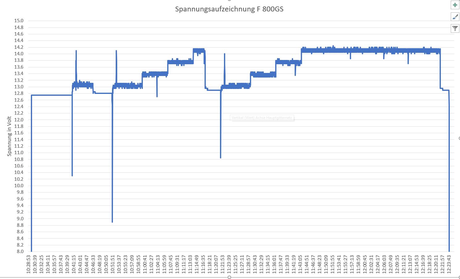

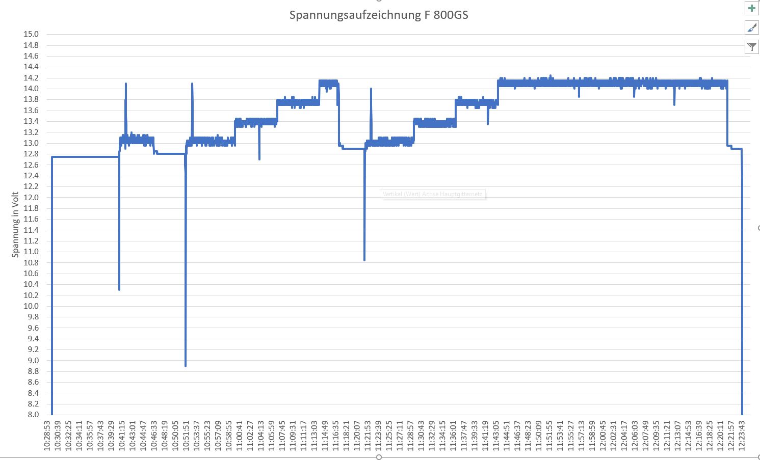

Auch an meiner Maschine haben sich die Anzeichen gehäuft, dass irgendetwas mit Regler/ Lima nicht in Ordnung sein kann. Nach der Recherche war klar, dass auch bei mir ein "bedauerlicher Einzelfall" aufgetreten ist. Die Laufleistung mit ca. 60000km passt genau zum Fehler. Die Widerstands- Messungen an der Lima waren ok.
Ich habe mir zuerst mal die Spannung sekündlich mitgeloggt. Die Batterie wurde während der Fahrt zum größten Teil geladen, aber man konnte deutliche Aussetzer erkennen. Darum habe ich mir den SH-Regler gekauft und eingebaut, damit wurde meine Batterie gar nicht mehr geladen.
Also Lima ausgebaut (das übliche Bild :mad:) und neu wickeln lassen. Alles wieder montiert, eine Runde gefahren und Spannung aufgezeichnet.
Ich finde es sieht genauso aus, wie bei SH beschrieben, also für mich alles wieder gut. Die niedrige Spannung (3x Anlassen) sieht man in der Aufzeichnung ganz gut, ab da startet der SH Regler die 5 Step's.
Gruß Lari

Hallo Lari,
große Klasse dein Log.
Ich bin gerade von meiner Balkanrunde zurück (#210)
und kann auch nur unauffällig Gutes berichten.
Es lädt regelt und richtet gleich.
Vg Karsten
