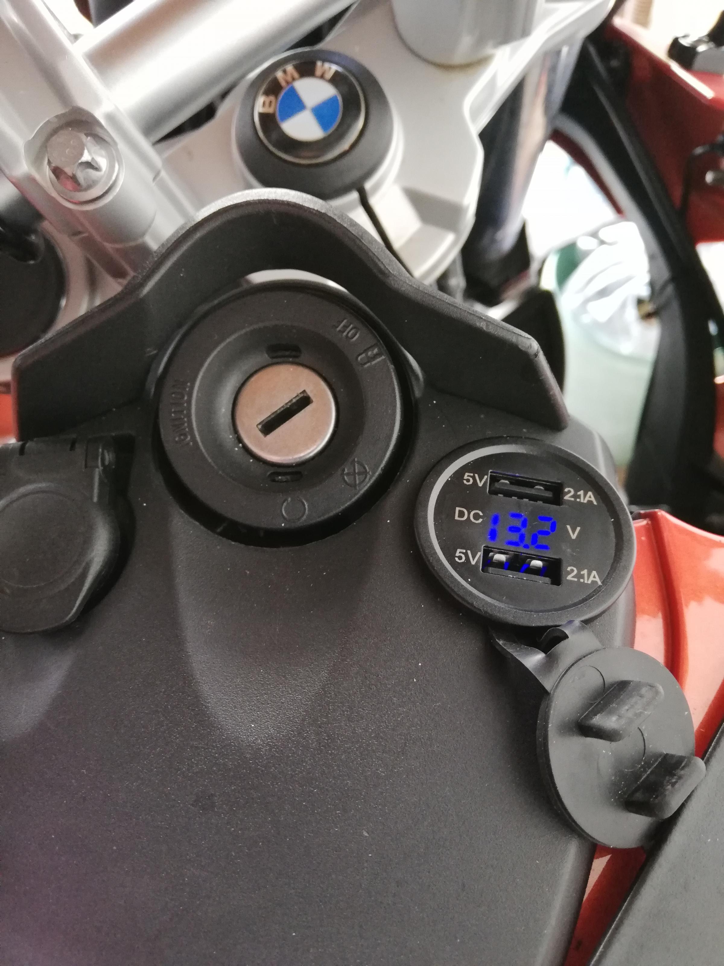

RoCo
RoCo
01.12.2015
158
Schwarzwald-Baar
F800GS

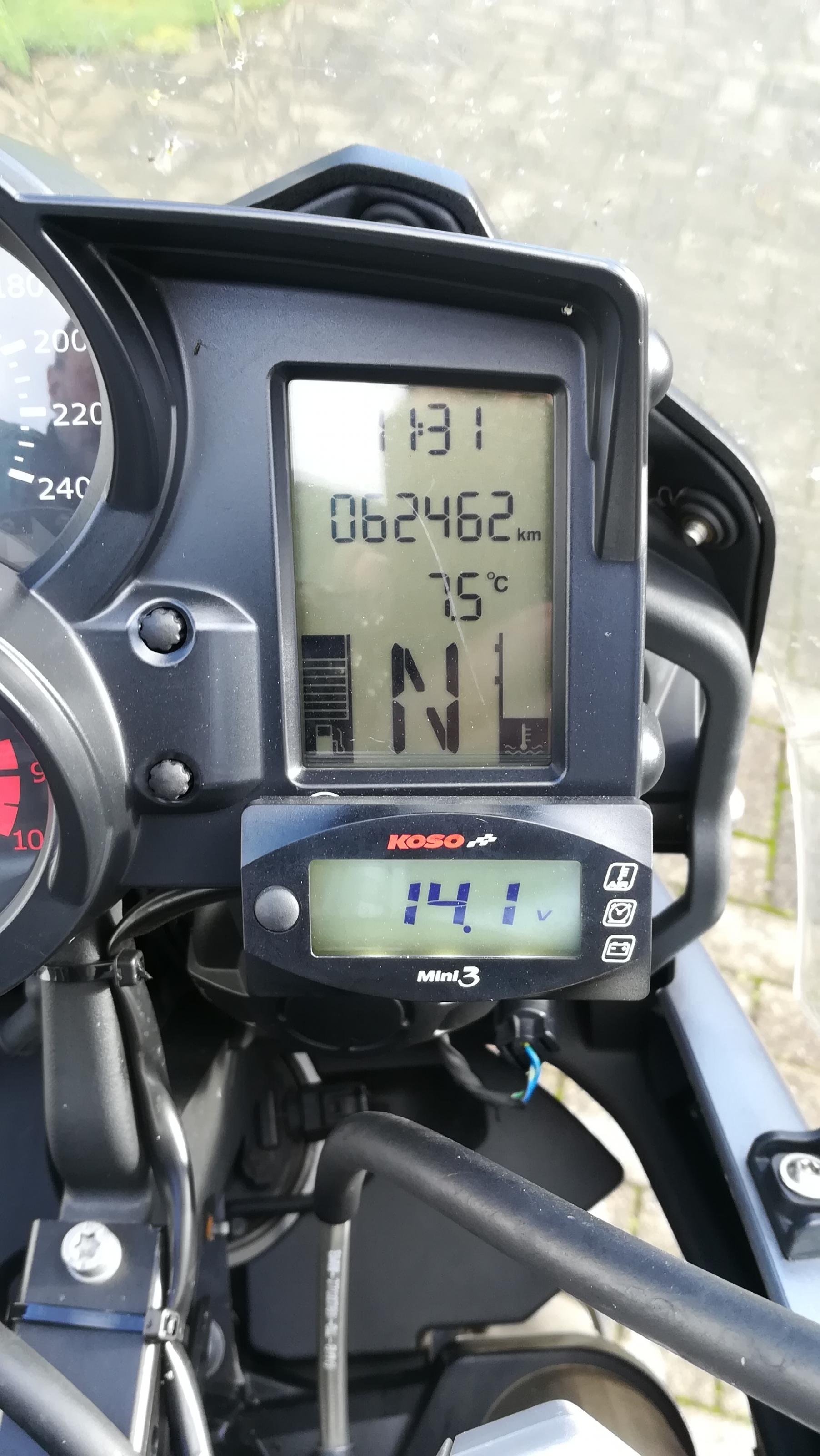

Bei mir sieht es so aus:
Gibts bei den üblichen Verdächtigen. Habe es an dem Stecker fürs Navi angeschlossen.
Einfach mit doppelseitigem (Spiegel-) Klebeband angebracht. Hebt seit ca. 8.000 km.

Hallo ... nachdem meine F700GS (3/14) nun 72.000 km gelaufen hat, habe ich mir so ein Voltmeter besorgt und möchte die Ströme während der Fahrt bzw. im Stand mal messen.
Könnte ja sein, dass die LiMa so langsam das schwächeln anfängt und auf Reisen dann ausfällt.
Frage an die Runde: Welche Ladungen sollten in welchem Zustand sich befinden ... ??
Hat jemand Erfahrungswerte ??

Das liegt erstmal an den verschiedenen Zuständen, in denen du misst.
Nur Zündung an: abhängig von der Fitness der Batterie irgendwas zwischen 12,2 bis 12,6 V
Mit laufendem Motor im Leerlauf: bereits mindestens über 13,x V, teilweise auch bereits über 14 V
Mit laufendem Motor während der Fahrt: bis zu 14,4 V
So meine Einschätzung, bzw. Beobachtung,
