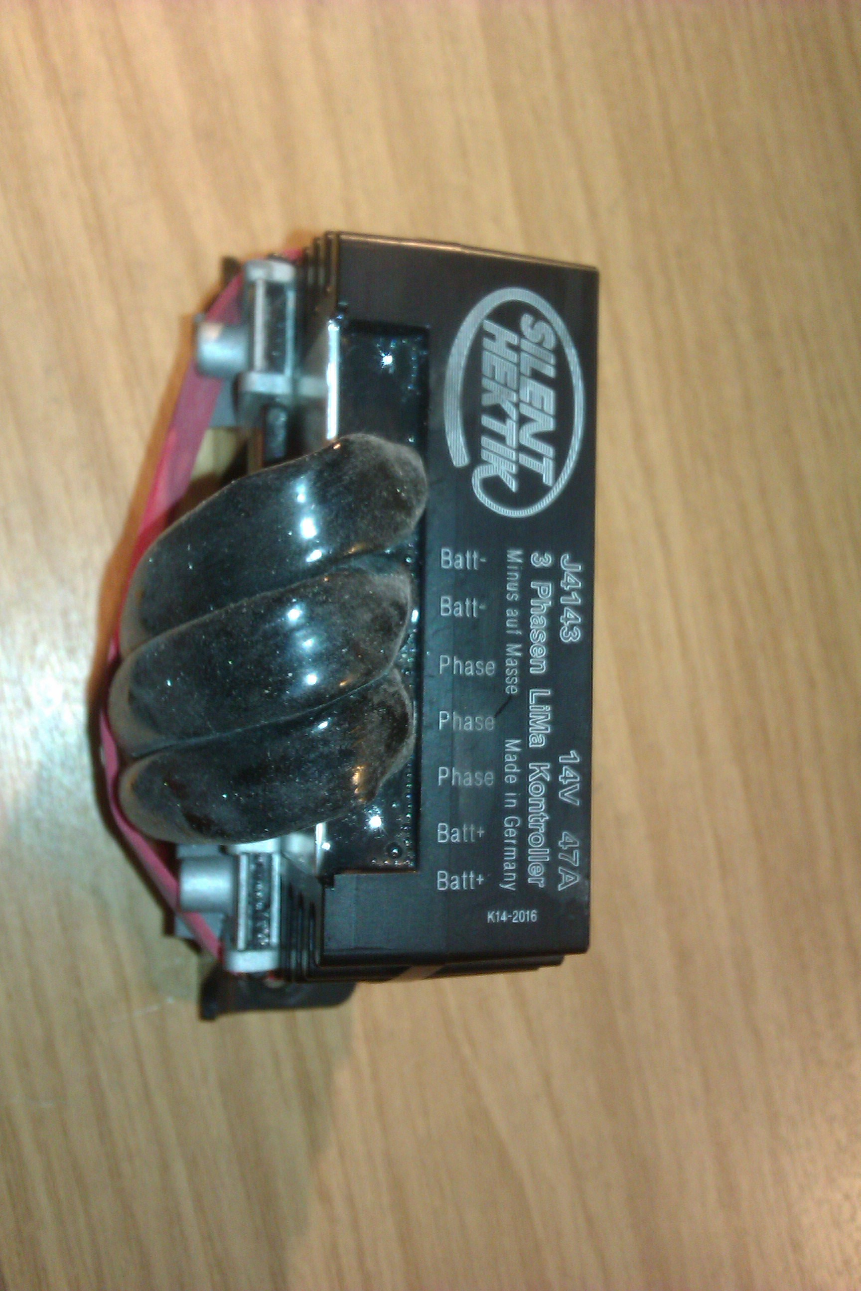

Hi,
der neue Regler J4146 von SH scheint nicht das Gelbe vom Ei zu sein.
Hingegen der "alte" Regler J4143 1590996811189.png , welchen SH damals eigens für mich in ein passendes Gehäuse "verpackt" hatte, läuft bisher ohne Probleme.
Der war auch noch nicht für LiFePo geeignet. Ob die neue Schaltung das Problem ist?
MlG
