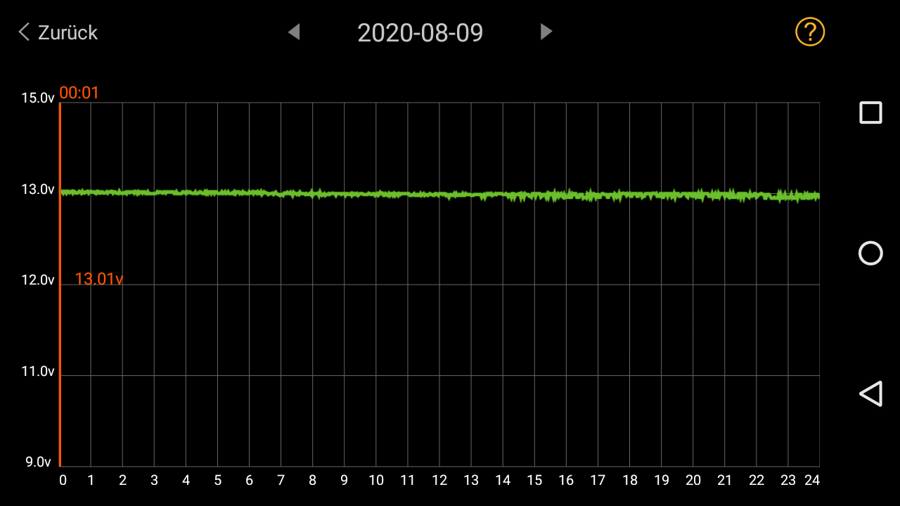

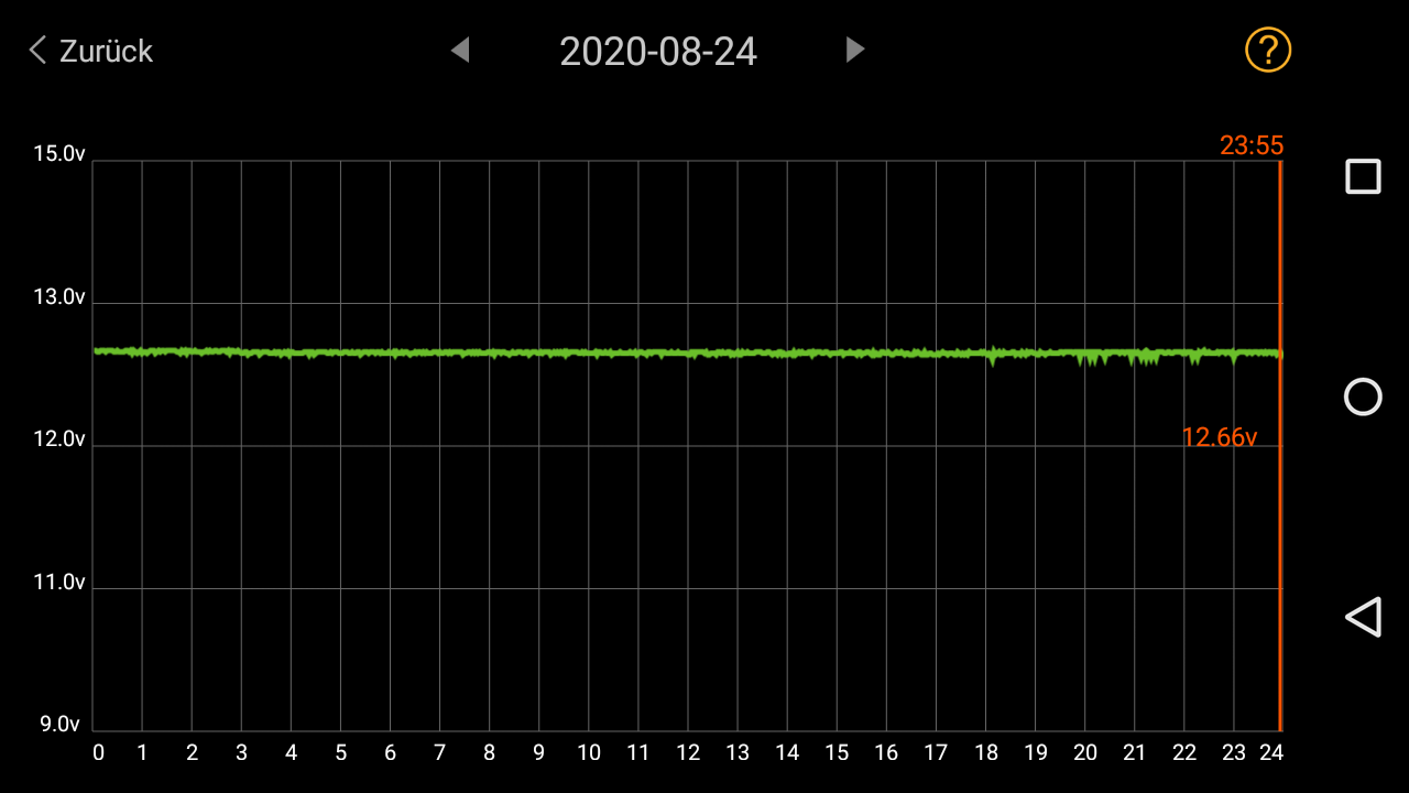

Hallo pogibonsi
Ich habe urlaubsbedingt das Motorrad 14 Tage nicht nicht bewegt und die Entladung der Batterie gemessen.
Die Entladung der Batterie war von 13 Volt auf 12,66 Volt gering.
Im Anhang zwei Bilder die eigentlich alles sagen...
Gruß Ralf
Gruß Ralf
Das ist Deine Interpretation. Der Spannungsunterschied zwischen einer vollen Batterie und einer leeren beträgt weniger als 1 Volt. Nach den Tabellen dieser Webseite wäre die Batterie bei 12,6 Volt zu 100% voll, aber wenn sie bereits bei Beginn der Messung darüber lag, liegt ihre Ruhespannung generell höher was bei Wartungsfreien normal ist. Die entsprechende Tabelle in Wikipedia gibt etwas höhere Werte an, weil sie von einer etwas höheren Säuredichte ausgeht. Hinzu kommt die Unsicherheit wegen der Messtoleranz. Möglicherweise hast Du das Gegenteil dessen bewiesen, was Du eigentlich beweisen wolltest. Jetzt mach' einfach mal 6 Wochen Urlaub und berichte !
Möglicherweise ist dann schon kein Starten mehr möglich.
Nebenbei: Das hat das nicht mehr so viel mit dem Ursprungsthema zu tun.

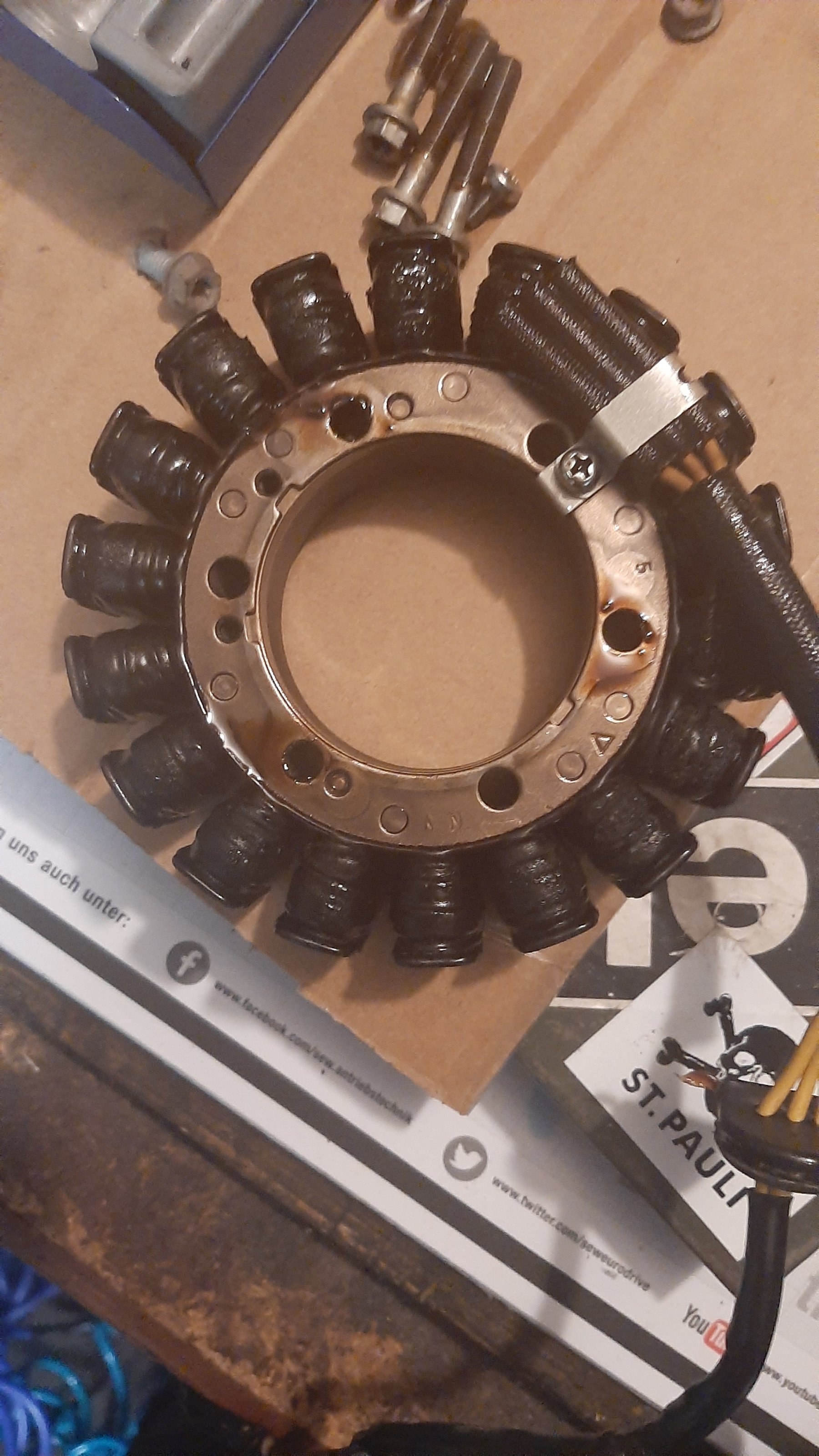

Der Stator der F800GS, Bj. 2011 eines Bekannten ist verschmort bei ca. 50000 km. Ladespannung nur noch max. 12 V.
Ich werde den Stator jetzt zu MOTEK nach Bielefeld schicken und den Regler durch den längsgerichteten Compu-Fire von Oberon (René) ersetzen.

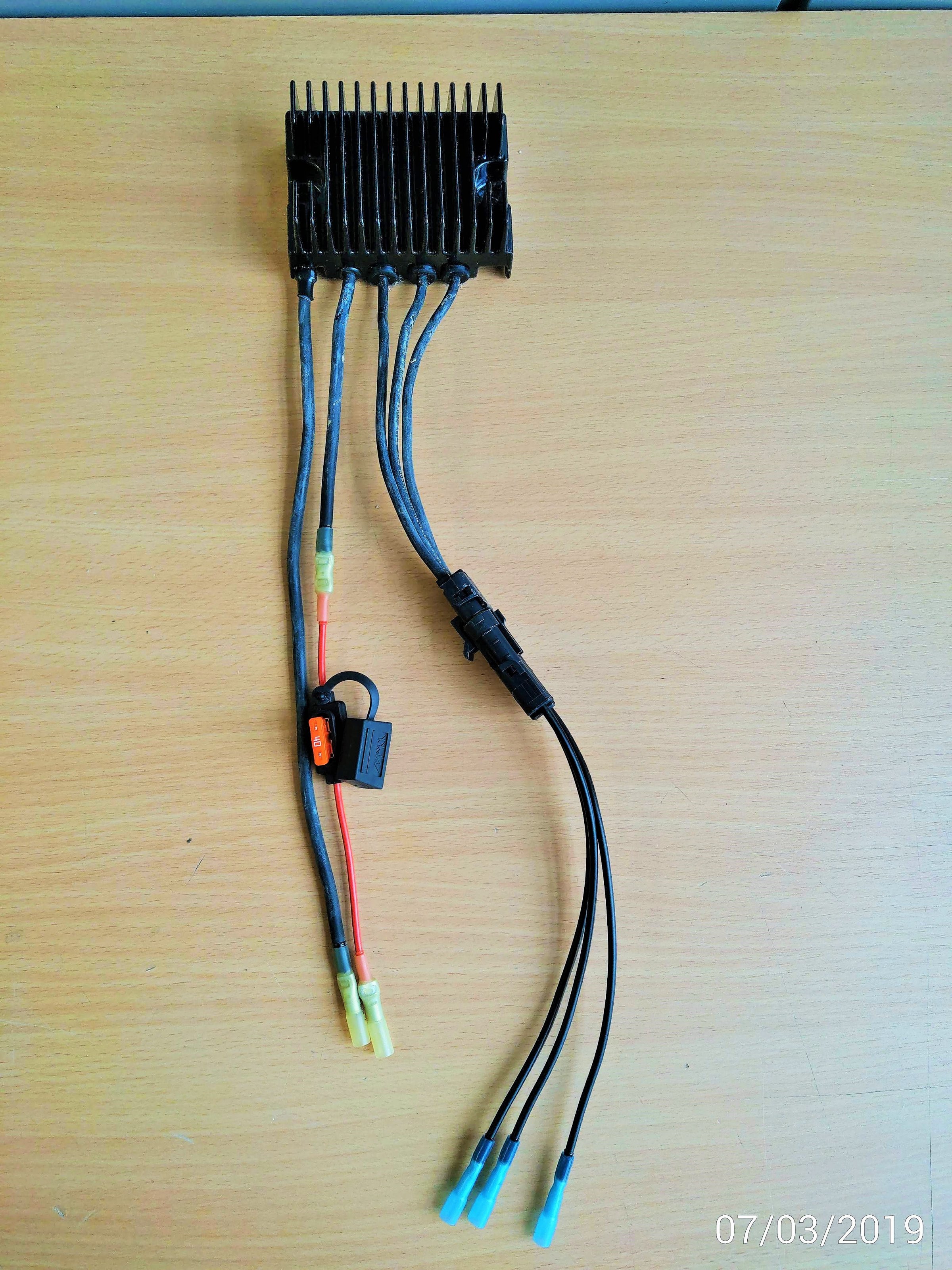

Hallo Zusammen
Natürlich gibt es mich noch und ich verfolge das Thema immer mal wieder hier.
Aktuell habe ich alle Komponenten an Lager und kann ab Konstanz versenden.
Silent Hektik verkauft seine selbst so hoch gelobten Regler für die BMW nicht mehr.
Gab leider viele Probleme mit den Teilen...
Die Compu-Fire sind demgegenüber zum Glück sehr zuverlässig.
Gruss René

Hallo Zusammen
So, 2. Regler für den Kollegen von frankw und einer für petermmuc gehen am Montag ab Konstanz auf die Reise!
Viel Spass beim Einbau ihr Beiden :wink:
Gruss René

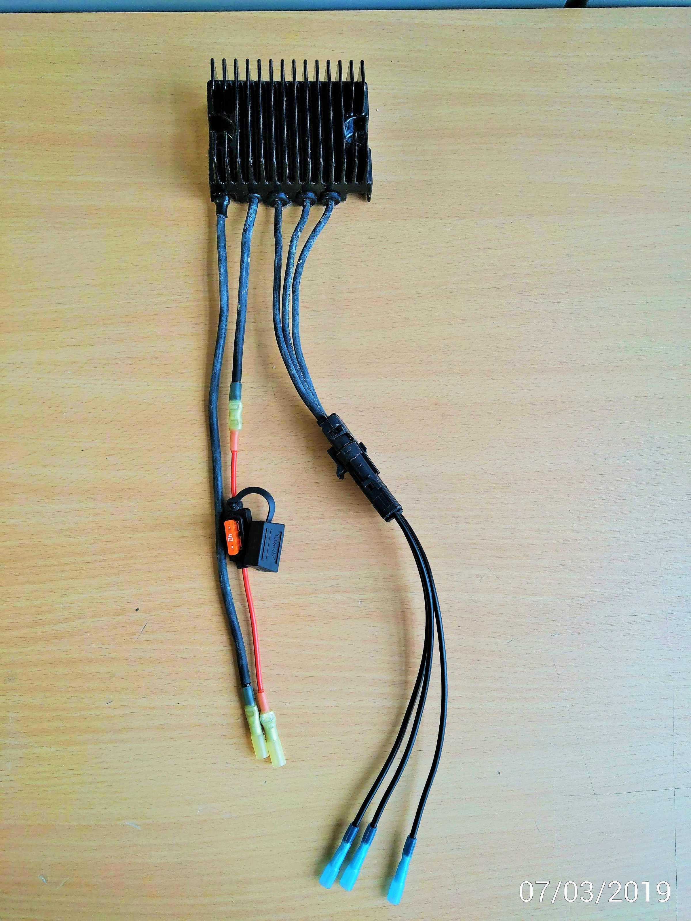

Zwischenstand Umbau auf Längsregler
Originalstator hat jetzt 100 000km auf dem Buckel (Umrüstung auf Längsregler bei ca. 30 000km). Ladespannung ist immer noch 14.xV. Bisher sieht es so aus, das mit dem Umbau auf Längsregler das Kühlungsproblem des Stators umgangen werden kann.
Positiver Nebeneffekt ist eine geschätzte Verbrauchsminderung um 0,1-0,2L/100km.
