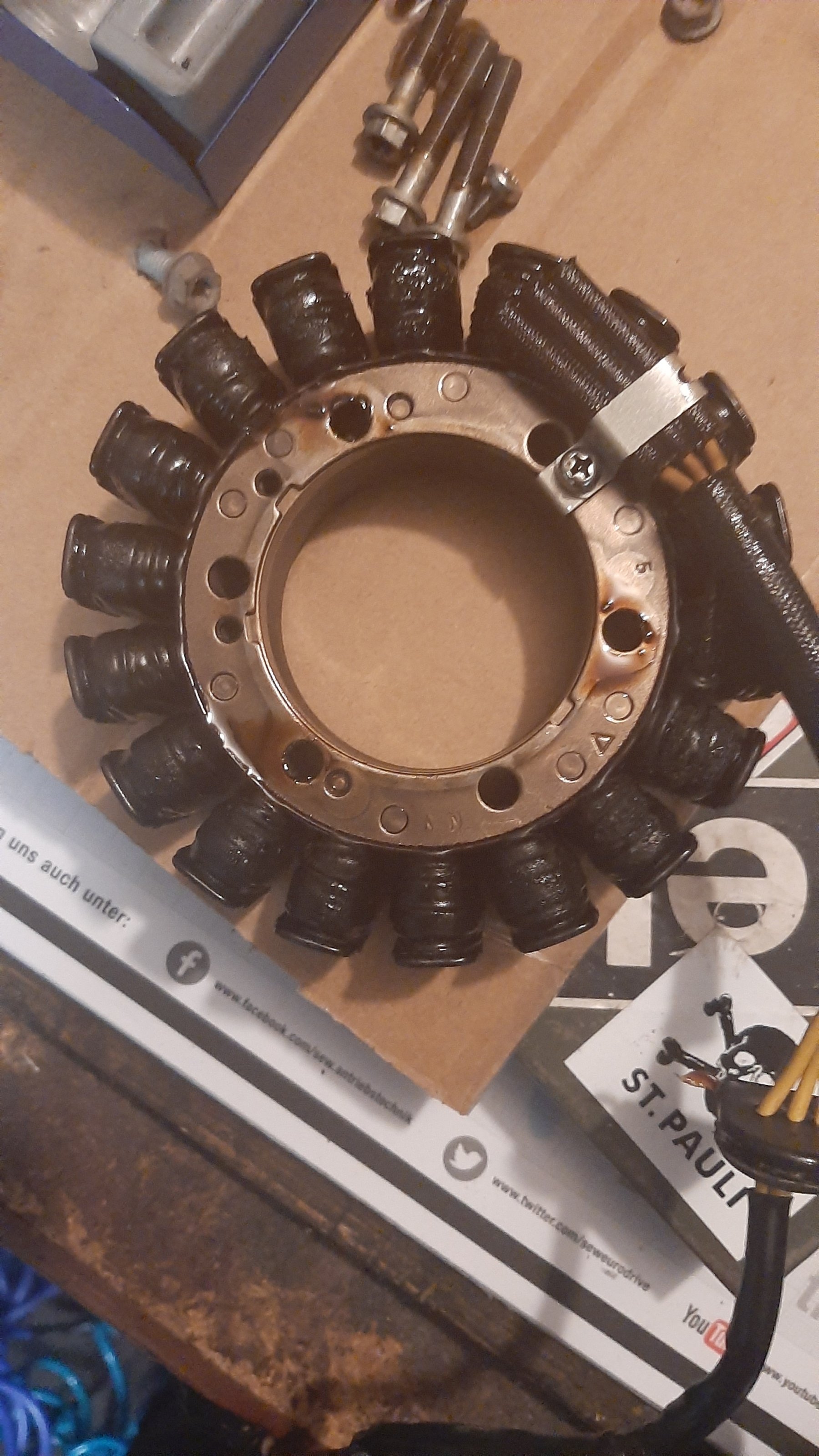

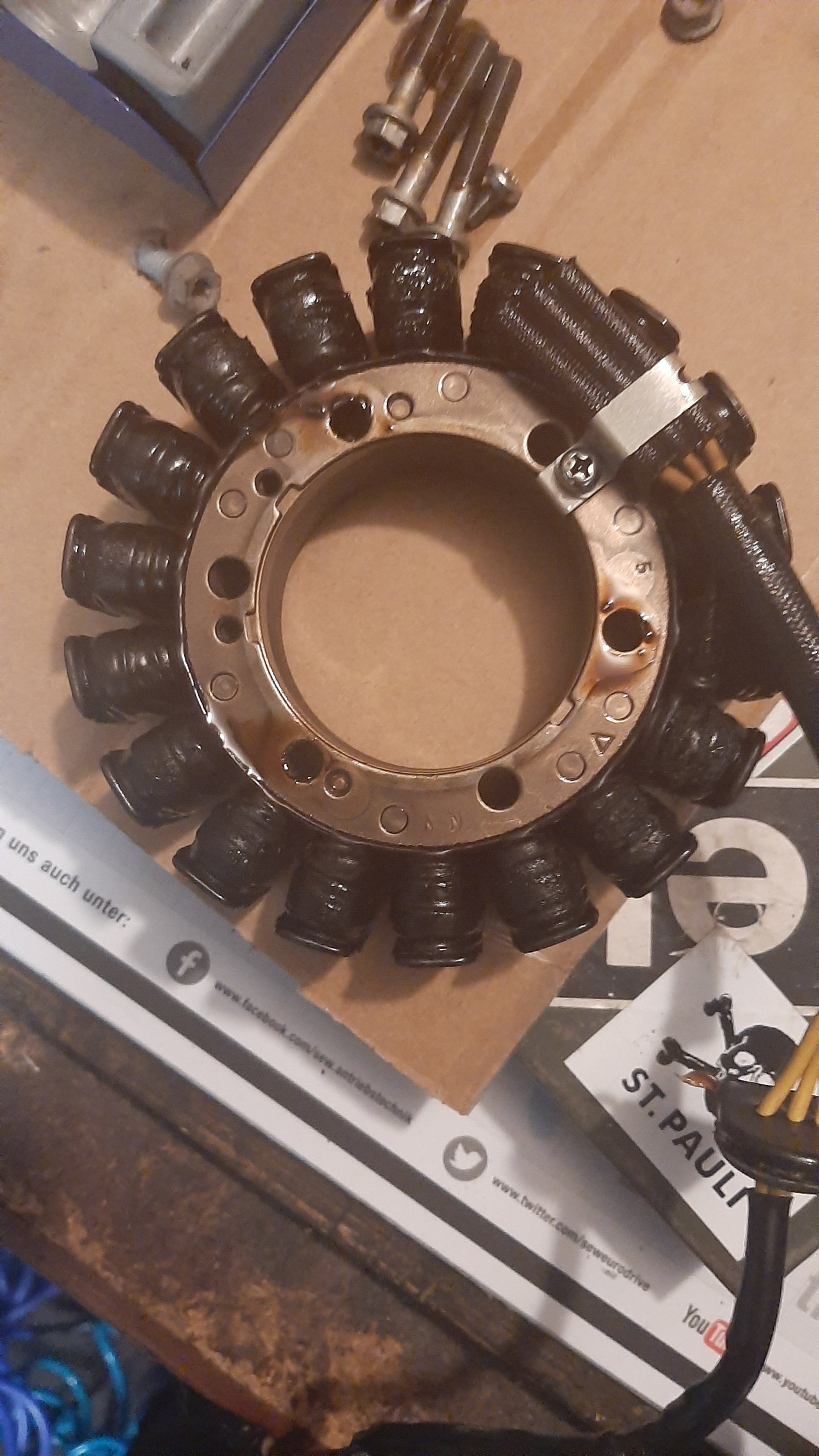

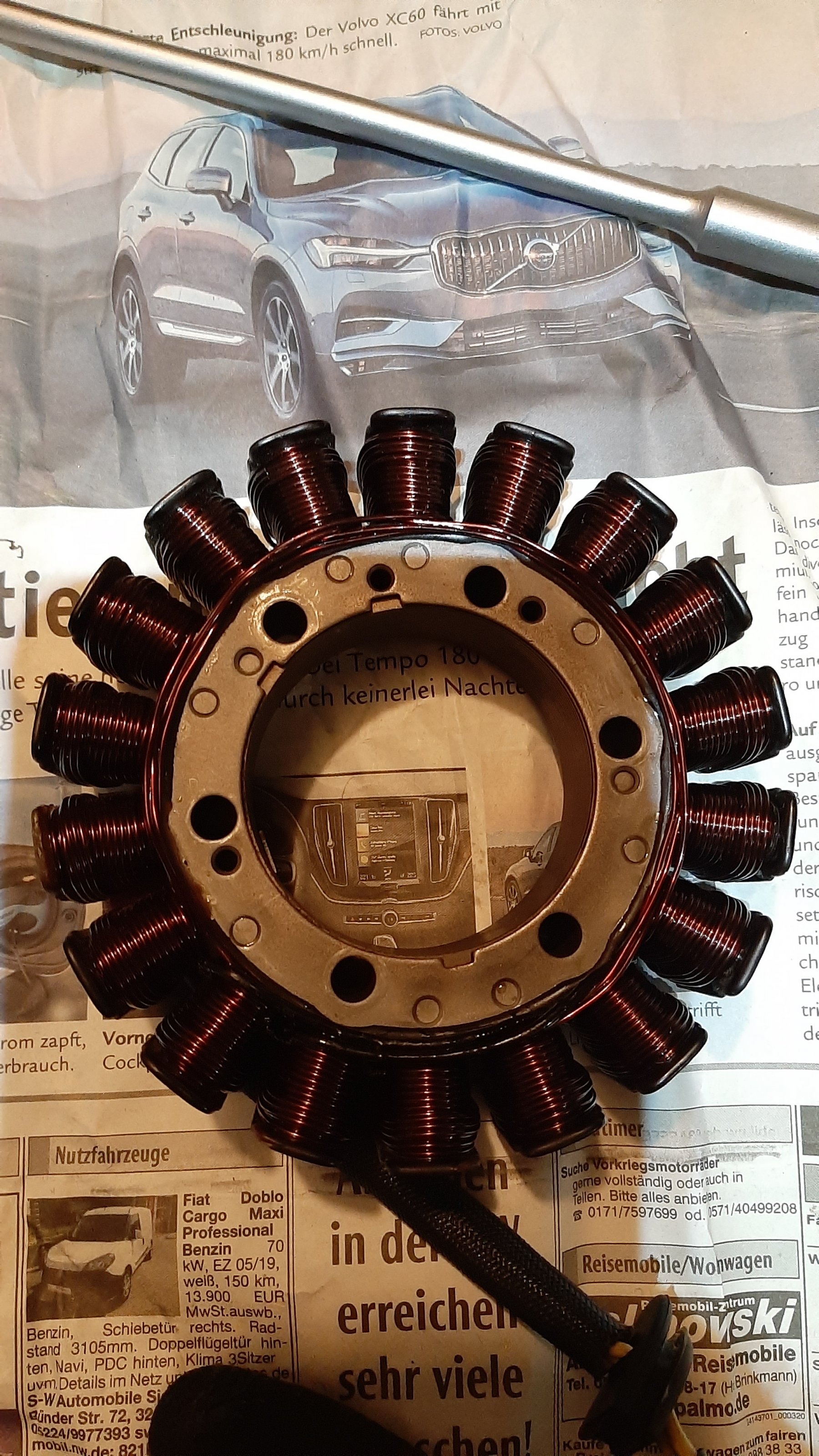

Der Stator der F800GS, Bj. 2011 eines Bekannten ist verschmort bei ca. 50000 km. Ladespannung nur noch max. 12 V.
Ich werde den Stator jetzt zu MOTEK nach Bielefeld schicken und den Regler durch den längsgerichteten Compu-Fire von Oberon (René) ersetzen.
Aktueller Stand:
1.) Der alte Stator wurde von Fa. Motek neu gewickelt.
2.) Stator und Regler Compu-Fire montiert.
3.) Ladespannung an der Batterie gemessen: ca. 14 V
Vielen Dank an René für den Längs-Regler.

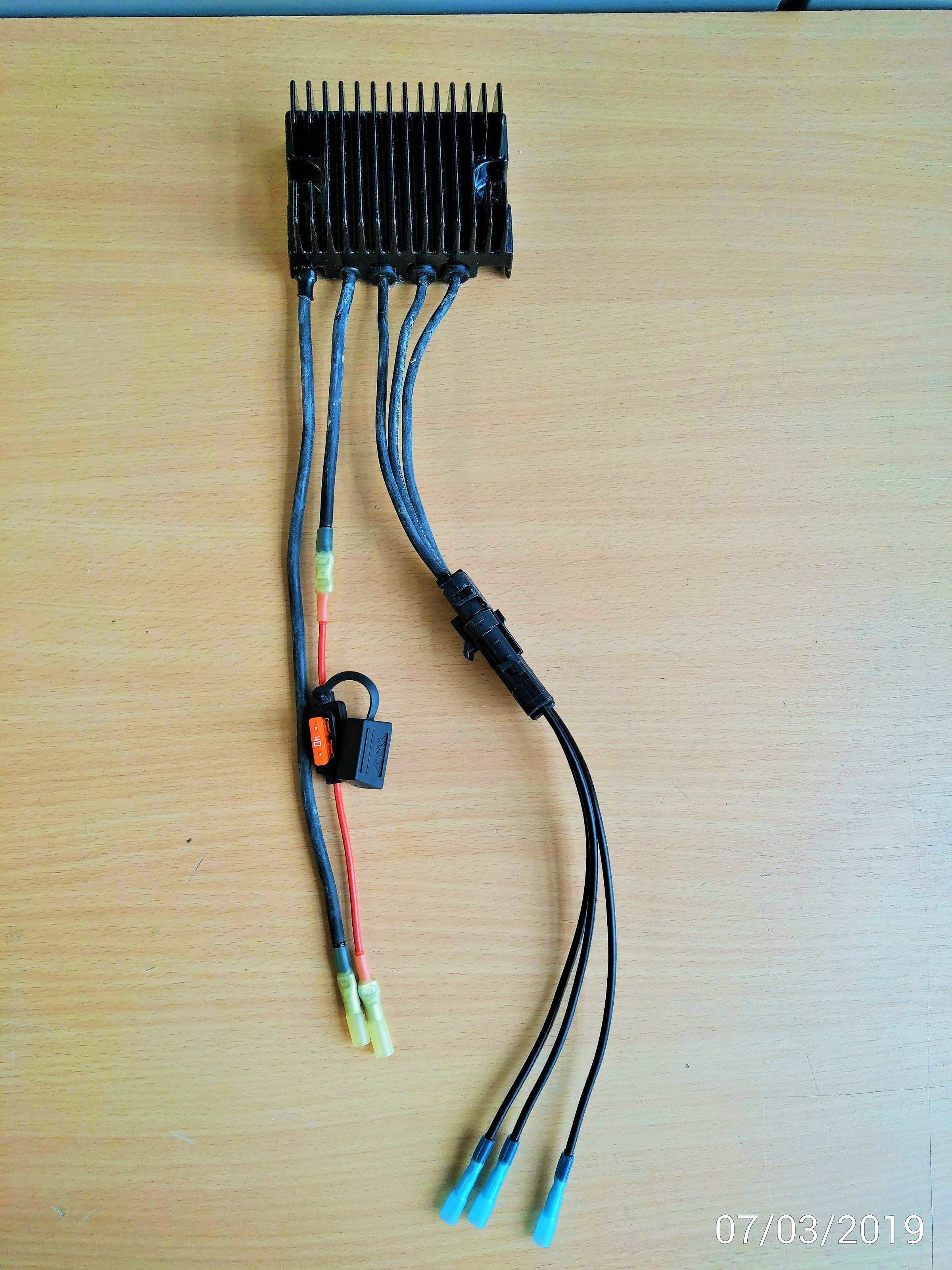

Ich mache mir Gedanken, ob es allenfalls Bedarf für einen kompletten steckerfertigen Umbausatz gäbe.
Also so ähnlich wie er von Silent Hektik angeboten wurde.
Will heissen, ich würde nicht nur den Compu-Fire mit vorkonfektioniertem Kabelsatz mit spritzwasserdichter Sicherung vorbereiten, sondern in Richtung Bordnetz auch den Rundstecker montieren.
Ebenfalls würde ich einen neuen Stator inklusive der spritzwasserdichten Steckverbinder zwischen Stator und Compu-Fire liefern.
Es müssten also keinerlei Litzen mehr abisoliert und verpresst werden! Der Satz wäre steckerfertig (Plug&Play).
Solche Sätze mache ich bereits für die V2 aprilias...
Die Frage, die sich mir noch stellt ist, ob eine Limadeckeldichtung ebenfalls benötigt wird? Aus meiner Sicht sinnvoll wäre das sicher.
Der komplette Satz käme preislich irgendwo bei € 450.- zu liegen und würde dann voraussichtlich ein Motorradleben lang halten...
Einen vernünftigen Stator müsste ich noch evaluieren. Ich habe eine Quelle für meine aprilia Statoren und die kann mir allenfalls auch BMW F800 Statoren besorgen. Aber auch bei dieser Quelle musste ich schon Statoren zurück geben, weil diese "meinen Qualitätsansprüchen" absolut nicht genügt hatten...
Bin gespannt, was Ihr zu meiner Idee sagt.
Gruss René

Ich habe mir jetzt mal die Stecker bestellt und mache dann mal einen Mustersatz.
Aktuell mal "nur" eine steckerfertige Lösung ohne Stator und Limadeckeldichtung.

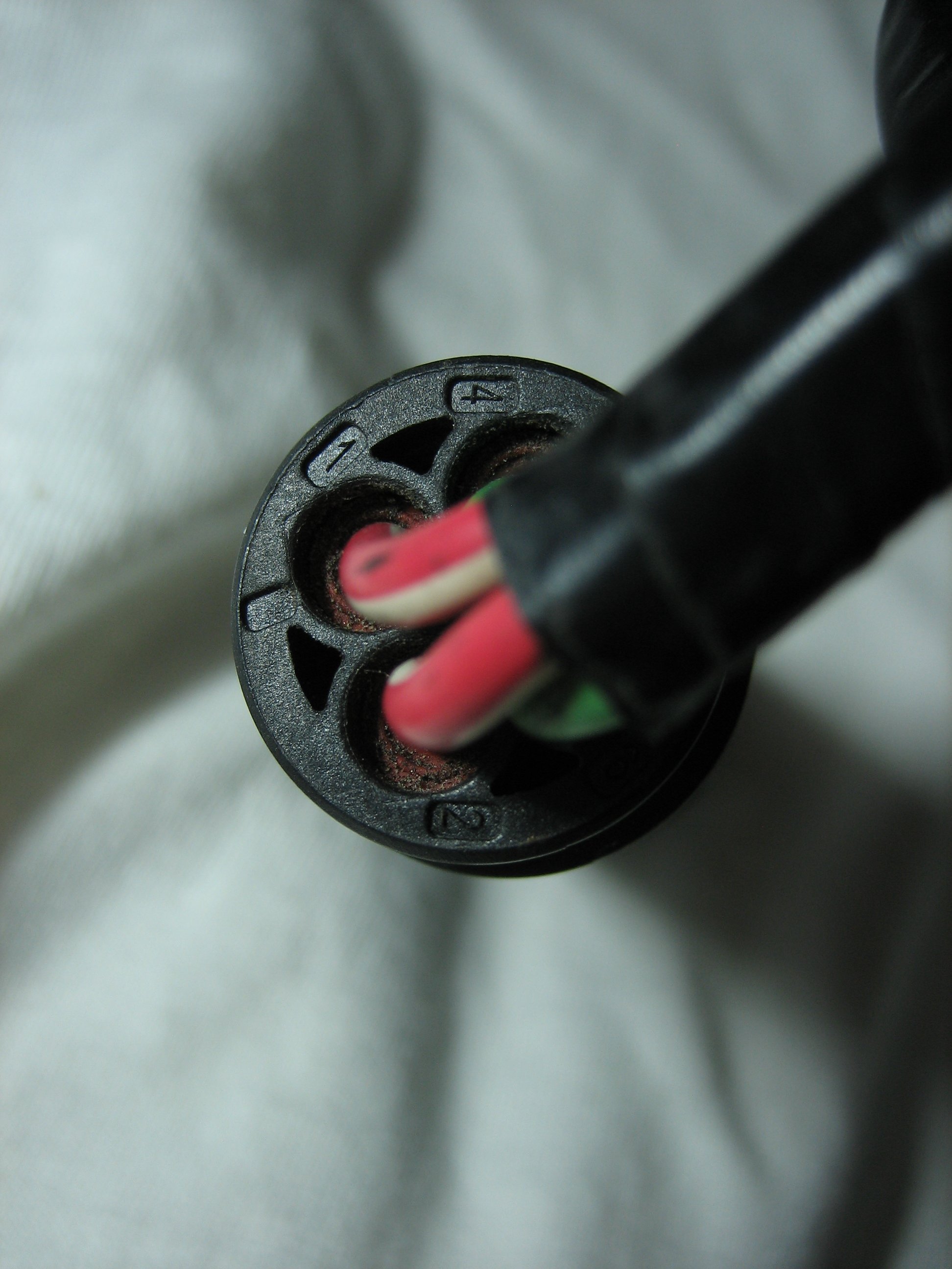

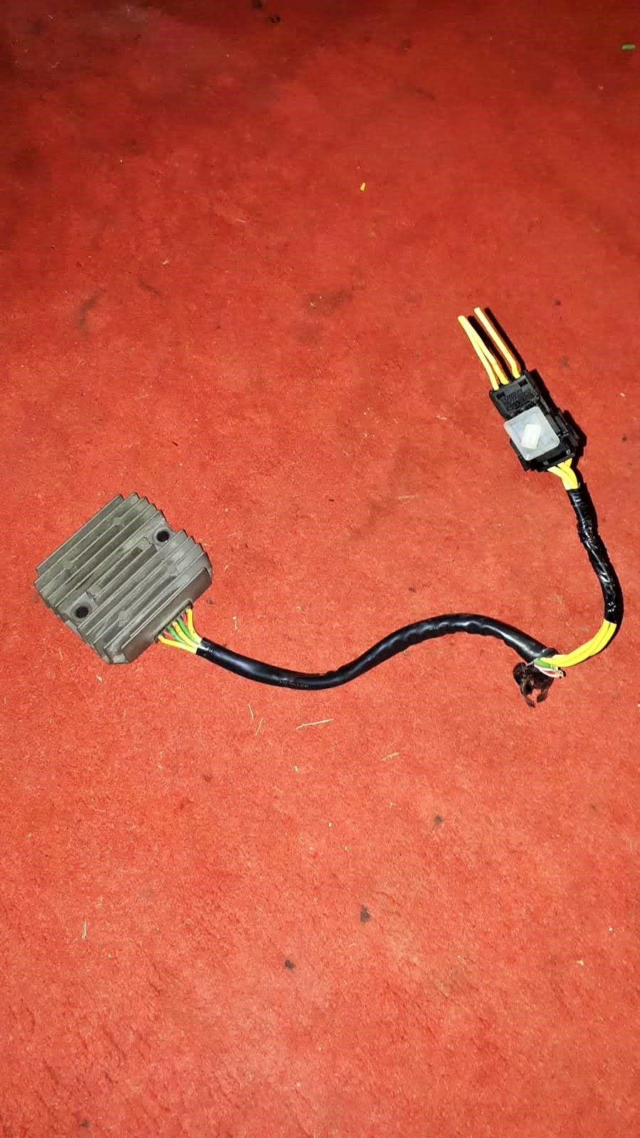

Ich bräuchte bei der Belegung des runden Steckers vom Regler zum Kabelbaum/Batterie aber noch Eure Unterstützung.
Ich weiss noch nicht genau welche Pins mit +12V und Masse belegt sind.
Hinten am Gehäuse des runden Kostal Steckers sind die Pins von 1 - 4 nummeriert.
Ich müsste wissen, welche 2 Pins +12V sind und welche Masse.
Ein scharfes Foto des Steckers von hinten wo man die Ziffern und Litzenfarben erkennt würde mir schon sehr helfen!
Gruss René
R
Rotax562
12.02.2018
1.900
BaWü
F650GS Dakar / F800GS
kann ich am Wochenende an meinem ausgebauten Originalregler machen. Falls jemand anderer schneller ist ...

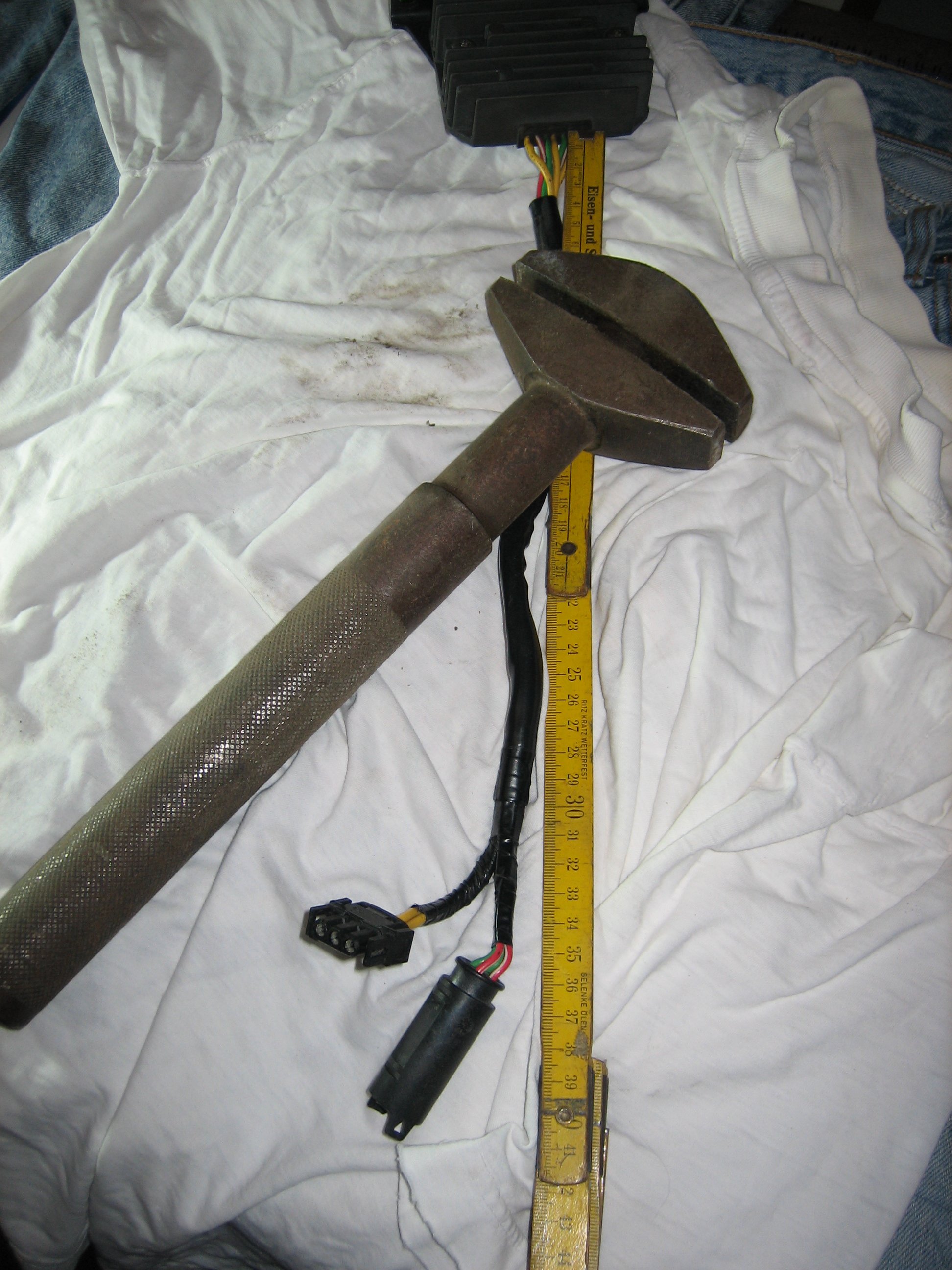

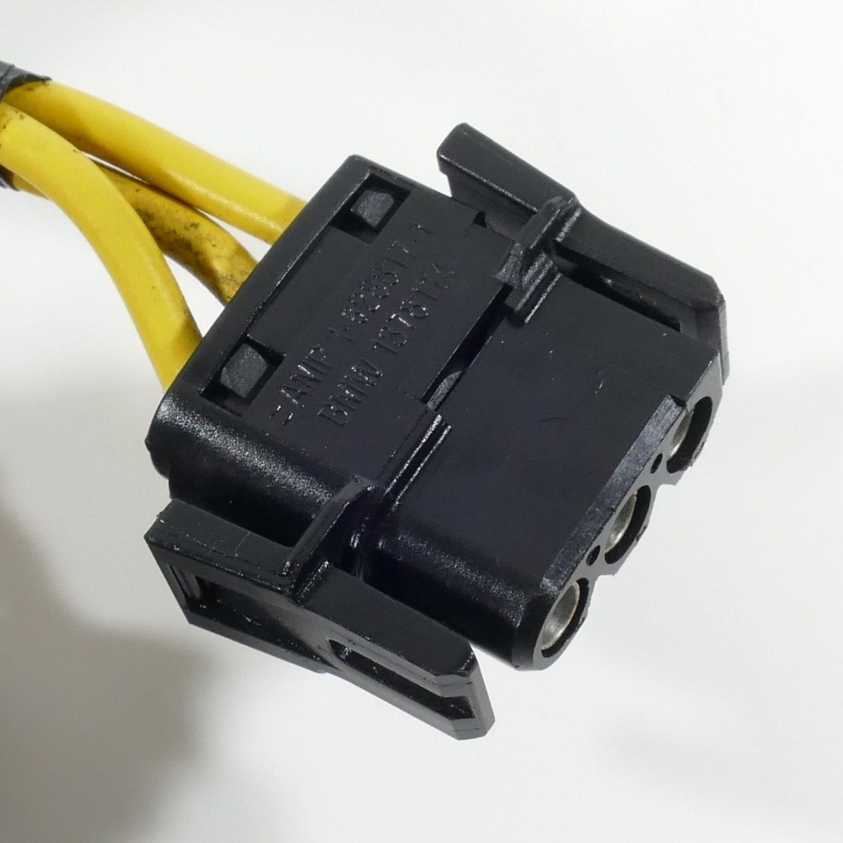

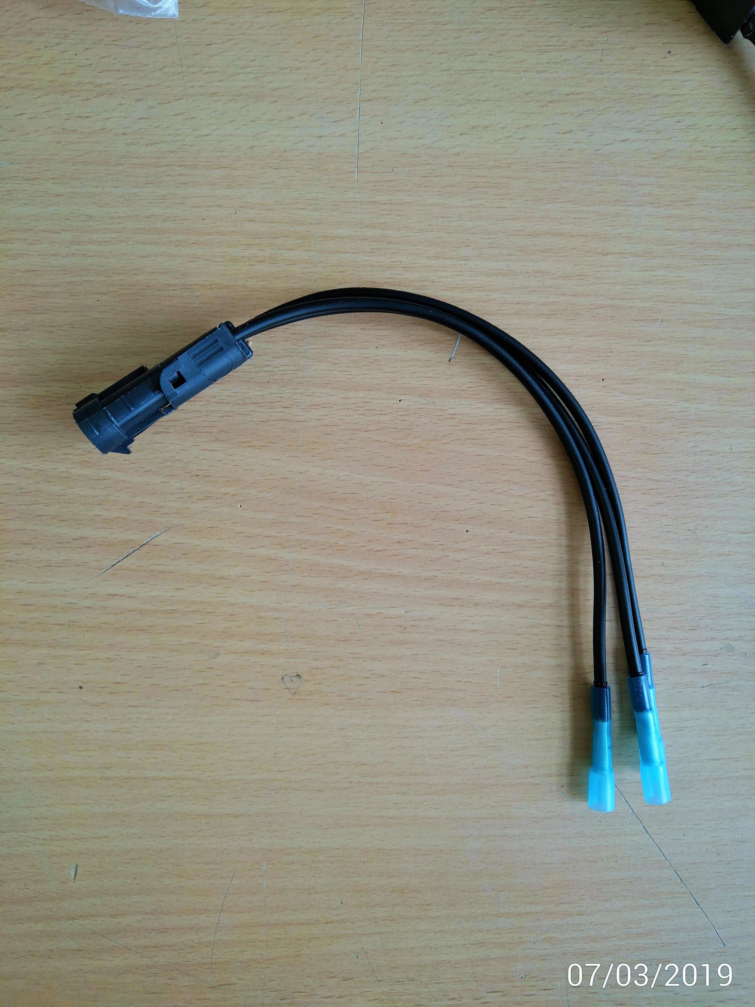

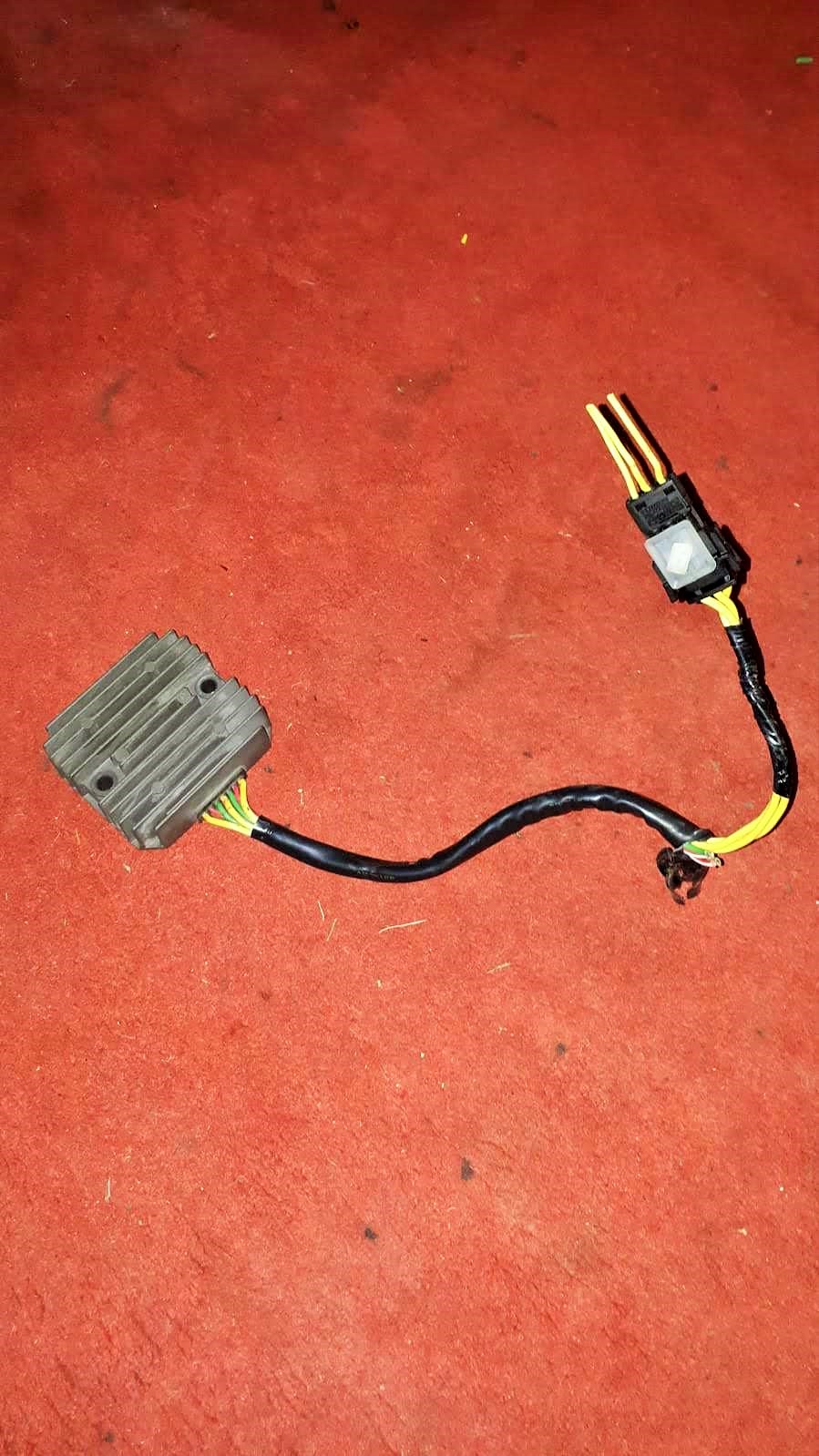

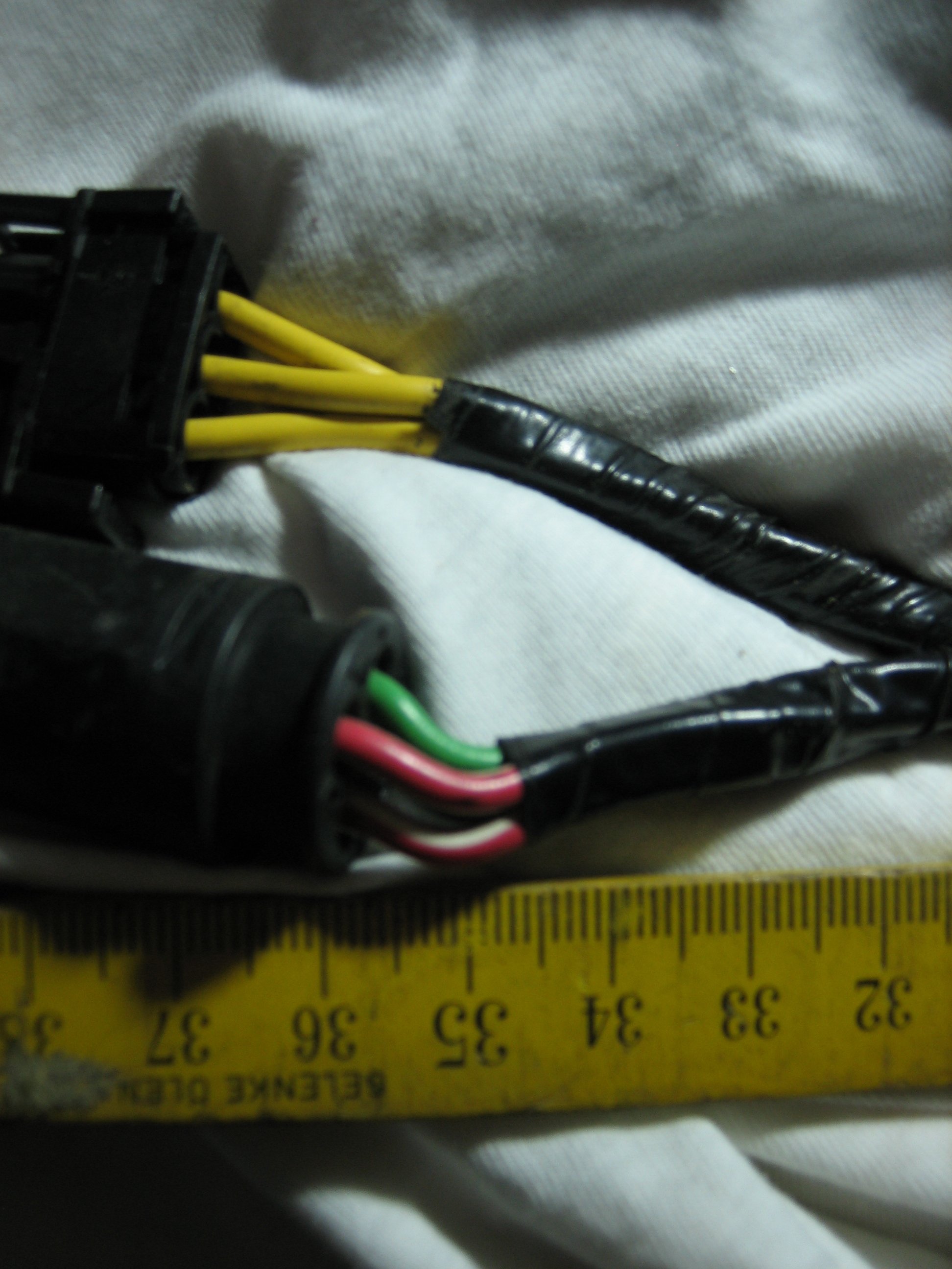

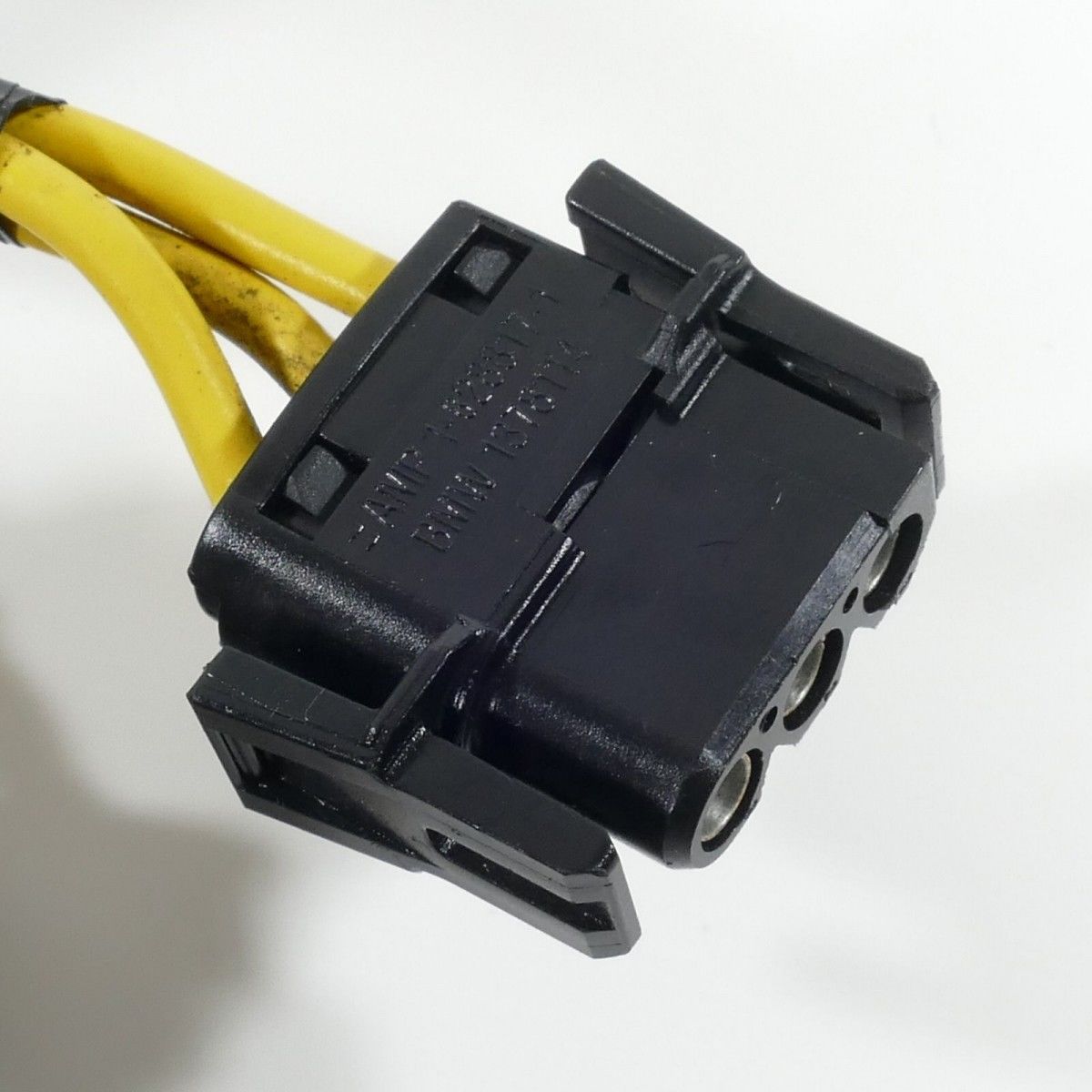

Ich hätte noch eine Bitte.

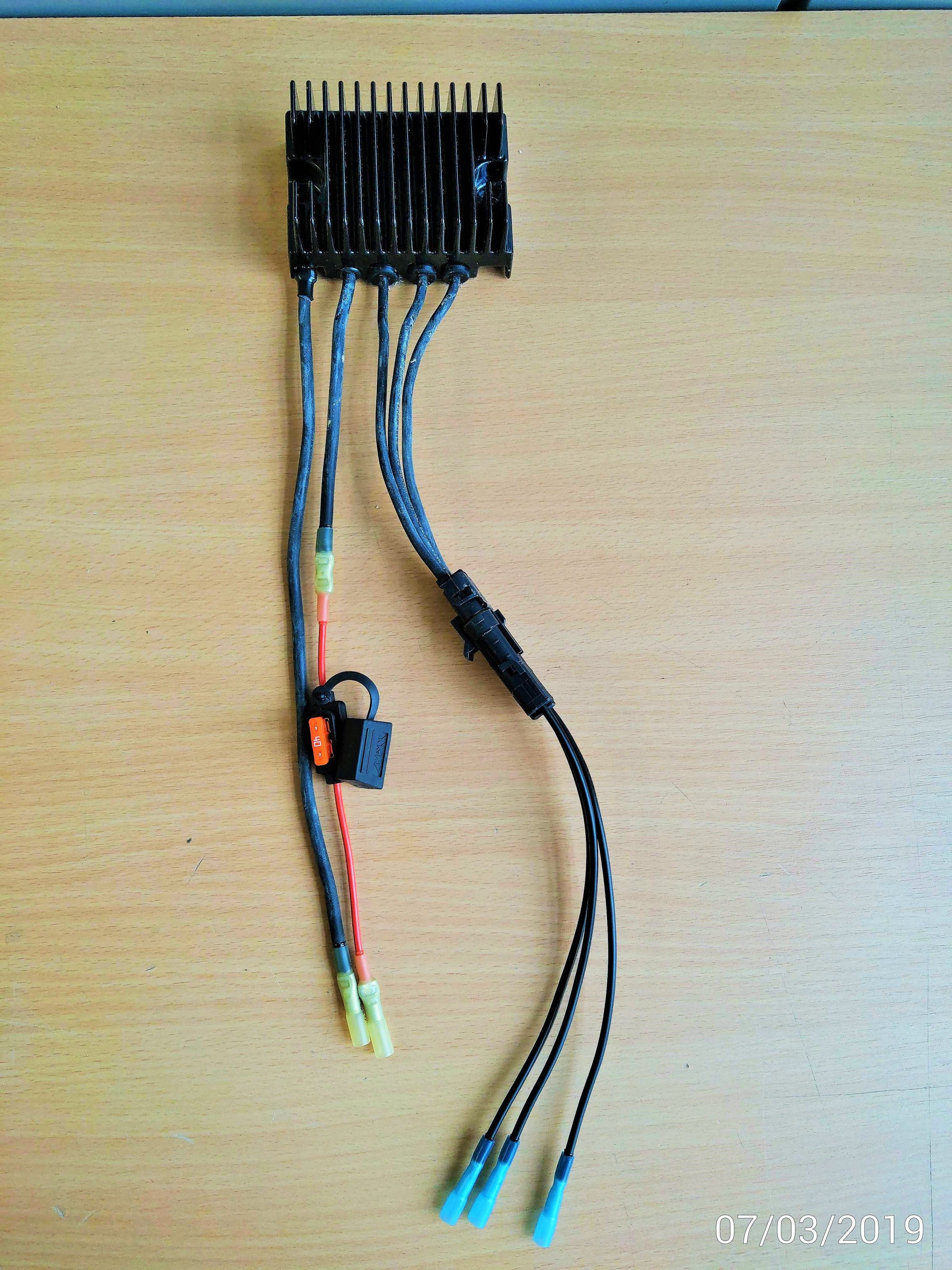

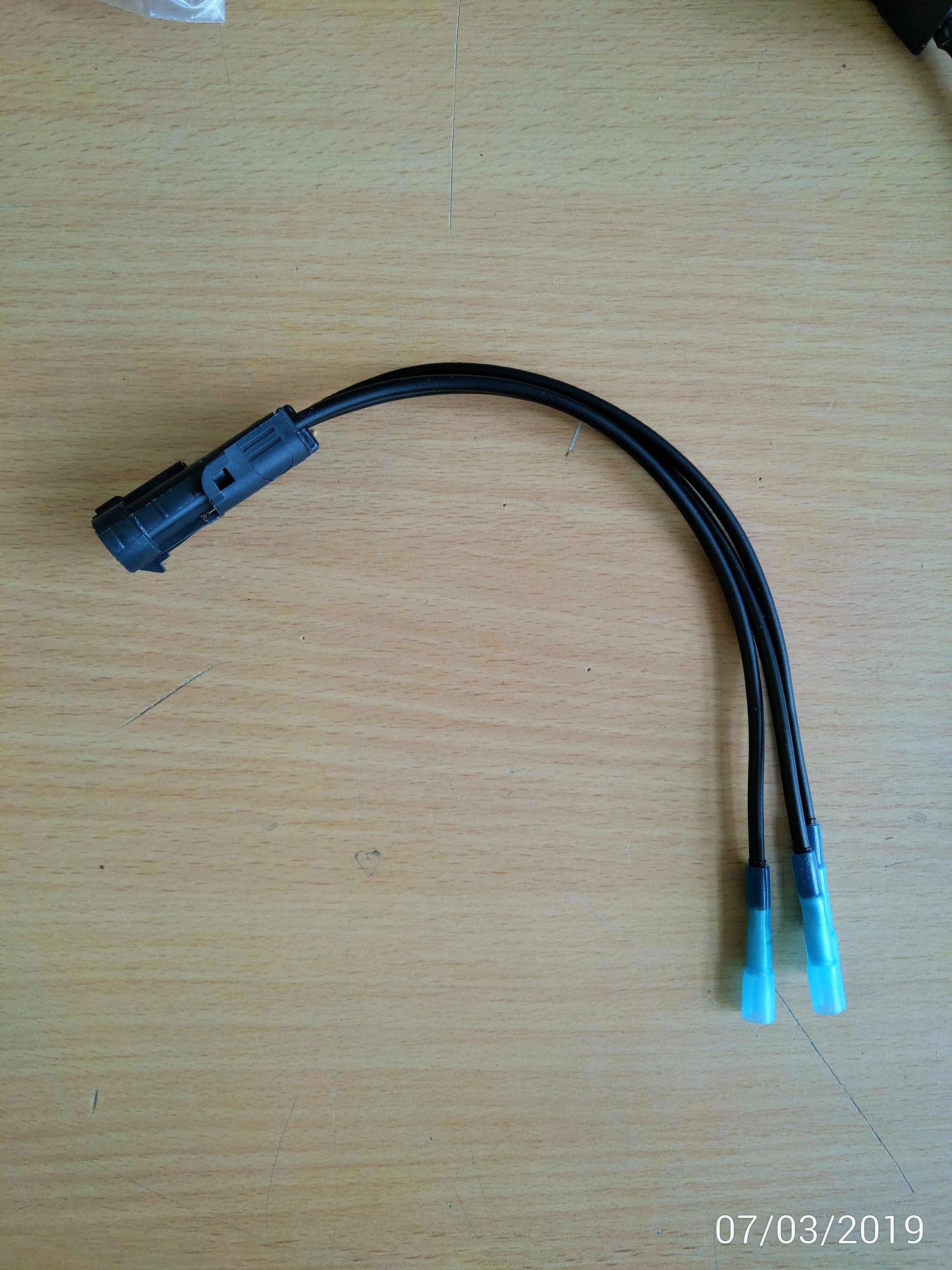

Könnt Ihr mir auch noch die Länge der beiden Stränge vom Regler bis zu den Steckern messen(Bild ganz rechts).
Beim Compu-Fire ist z.b. die Länge vom Regler (Anfang Gehäuse) bis ca. Steckermitte zum 3-poligen Statorstecker ca. 19cm lang (1. Bild).
Es stellt sich mir die Frage, ob es eine Verlängerung(2. Bild) bis zum 3-poligen Statorstecker(3. Bild) braucht:
IMG_20190307_140341.jpgIMG_20190307_135304.jpgAMP 1-828817-1.jpgIMG-20190309-WA0029.jpg
Allenfalls hat es ja vom BMW Stator her noch etwas Kabelreserve und man kann die paar Zentimeter noch "nachgeben".
Die Länge der +12V und Masseleitung kann ich individuell anpassen, da diese beim Compu-Fire original ca. 1,2m lang ist...
Gruss René

Ich finde es echt super, dass Du Dich da reinkniest. Am Kälbchen meiner Lebensgefährtin werde ich (bei schönerem Wetter) die Ladeleistung messen. Entweder kommt dann nur der Compufire alleine oder Deine Komplettlösung rein.

Hatte schon jemand Zeit mal kurz bei seinem Regler zu schauen?
Wäre echt super, wenn ich die Infos von jemandem erhalten würde, Danke.
