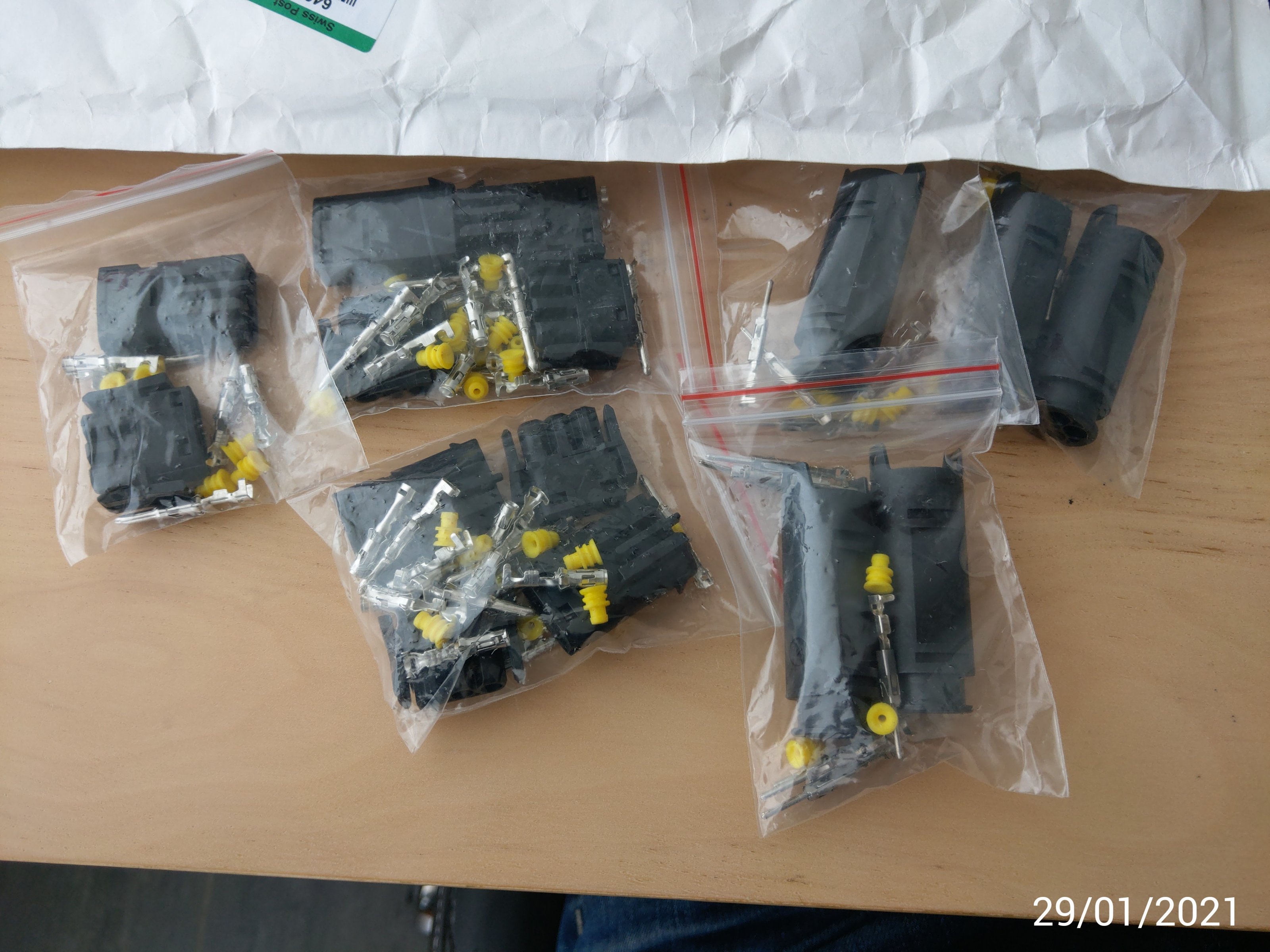

Hallo Zusammen
So, es hat etwas gedauert, bis ich die Katze aus dem Sack lassen kann.
Aber es ist vollbracht.
Anbei seht Ihr die Bilder des Prototypen eines Plug&Play Compu-Fire 55402 für die BMW F800, F700, ich glaube auch F650 usw.
Da wisst Ihr besser, welche Modelle diese Stecker bei den Reglern haben.
Das Einzige was allenfalls nachgearbeitet werden muss ist die Aufnahme am Rahmen, da die Befestigungslöcher von OEM Regler und Compu-Fire nicht genau den gleichen Abstand haben.
Aus meiner Sicht würde auch die Befestigung an einem Punkt genügen. Der Regler ist relativ leicht und die Litzen sind ja auch noch am Regler...
Was ist nun an diesem Satz speziell:
1. Wie gesagt völlig Plug&Play. Keinerlei Anpassungen am Kabelbaum nötig. Die Stecker passen 1:1 auf die originalen Stecker am Motorrad. (Ich betone nochmals, dass ich vom absolut nicht spritzwassergeschützten 3-poligen Stecker zwischen Lima und Regler kein Fan werde)
2. Original Compu-Fire 55402 Regler aus den USA (KEINE CHINAKOPIEN aus Ebay oder Amazon für unter 100$)
Dieser Regler leistet in vielen V2 aprilias und einigen Triumph Tiger seit vielen Jahren sehr konstante Dienste. Ich selber habe den Regler seit 2011 und knapp 25'000km im Einsatz.
3. In der +12V Verbindung vom Regler auf den Kabelbaum (schlussendlich Pluspol der Batterie) hat es eine spritzwassergeschützte 40A Sicherung verbaut. Diese dient dem Schutz des Reglers und der Batterie.
4. Der Regler funktioniert auch ohne Probleme mit modernen LiFePo4 Batterien. Ist auch so bei mir seit 2014 mit der immer noch gleichen LiFePo4 im Einsatz.
5. Der Regler wird auf der Rückseite zusätzlich mit Silikon versiegelt.
Kostenpunkt fixfertig mit Versand aus der Schweiz (wegen Corona komme ich nicht nach Deutschland zum Versenden): € 300.-
Der Preis gilt bei einer Banküberweisung. Bei Paypal usw. kommen zusätzliche Gebühren dazu.
Aktuell habe ich gerade Material für ein paar Sätze an Lager.
Gruss René
