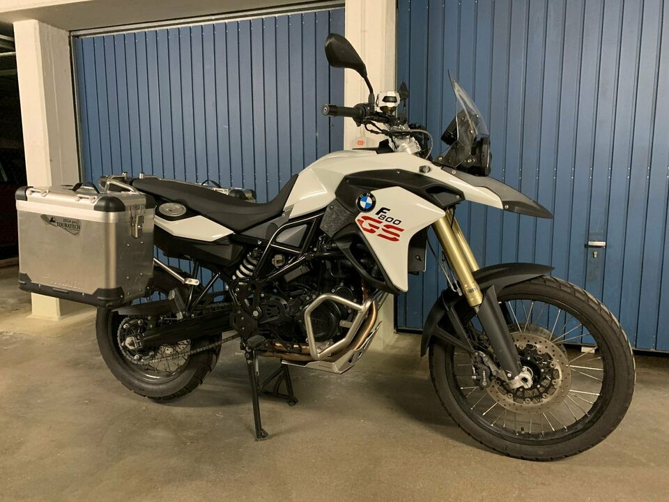

Genau da liegt das Problem, wie kann ich die weißen optisch unterscheiden. Die im Anhang ist von 11/2012. Ich sehe da einen anders positionierten Schriftzug und ein anders geformtes Kunststoffteil (schwarz) am Schnabel.
Sieht so die Baureihe (0B02, 0B12) K72 aus (ab da wurde die geänderte Lima verbaut)?

yep, in der sollte die geänderte LiMa drin sein. Die Maschine ist mindestens Modelljahr 2013 oder später.
Bei den Vorgängern war wie bechrieben der F800 GS Schriftzug weiter oben.

Dann war es einer der ersten von Modelljahr 2013, zugelassen wurde diese 11/2012

naja, das ist eben BMW, Modelljahr 2013 geht von Mitte 2012 bis Mitte 2013.
Das genaue Datum des Modellwechsels müsste ich auch googeln.
Edit: beim Blick in den ETK ist mir aufgefallen, das der Modellwechsel doch recht unterschiedlich ist, also nicht immer Mitte/Mitte!
Aber die weisse oben im Bild hat trotzdem die verbesserte LiMa und ist Modelljahr 2013 und das hat 06/2012 angefangen.

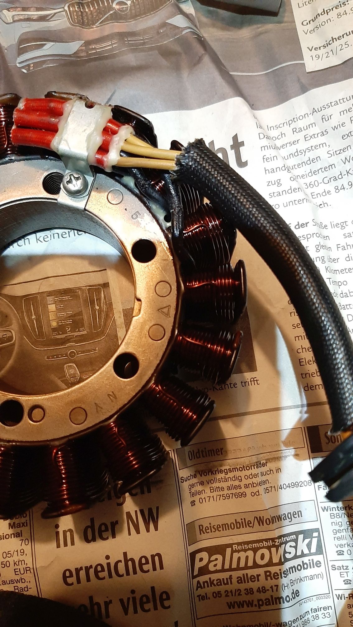

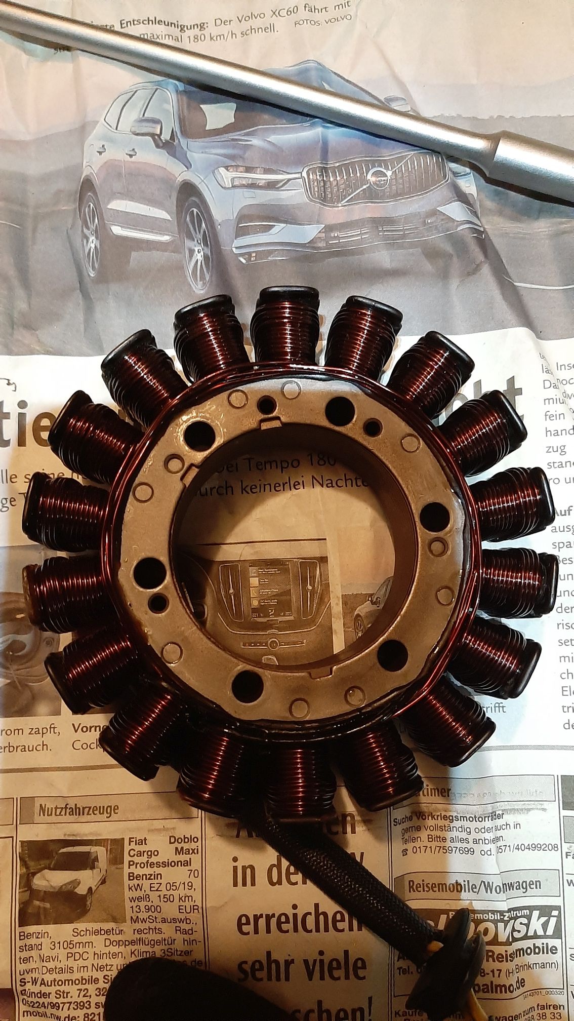

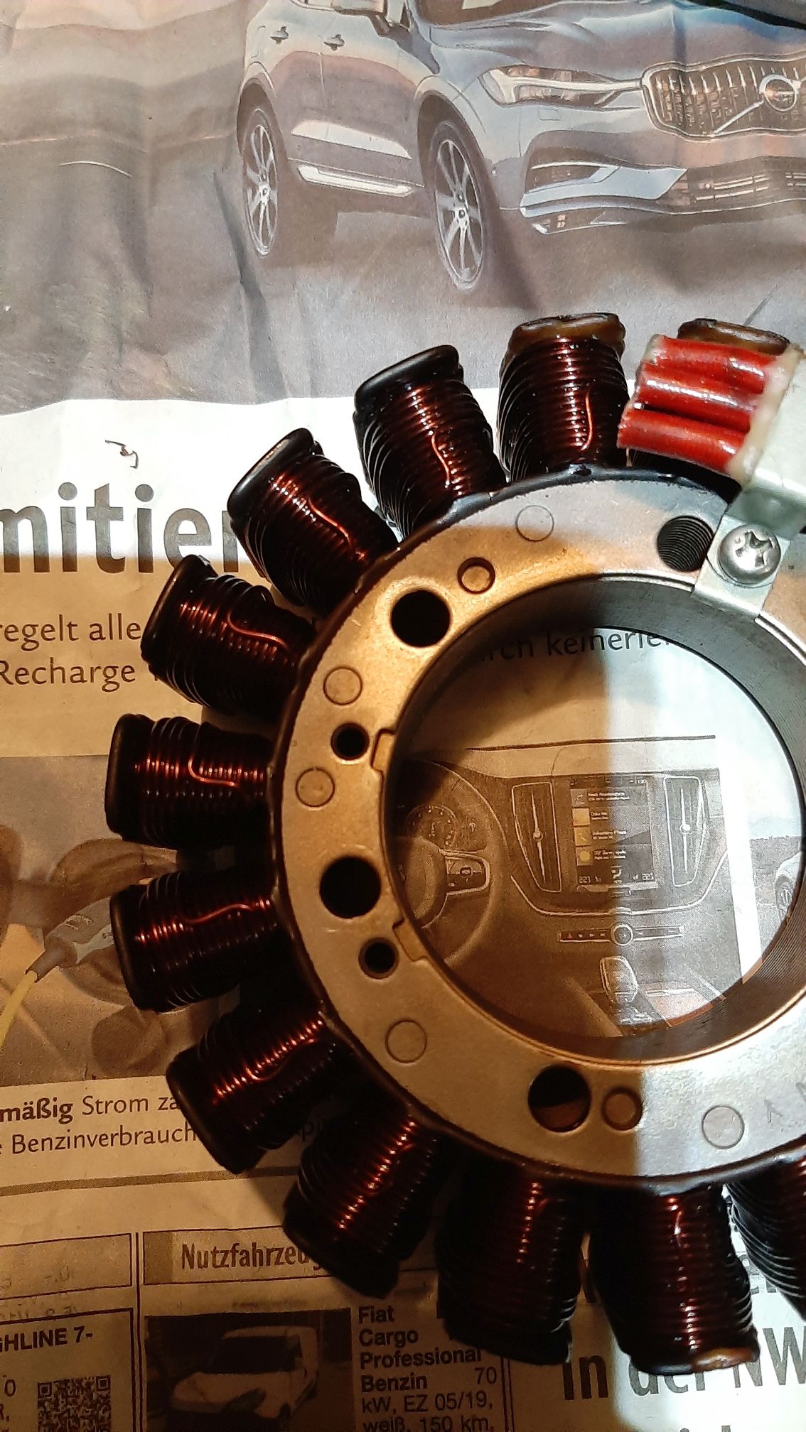

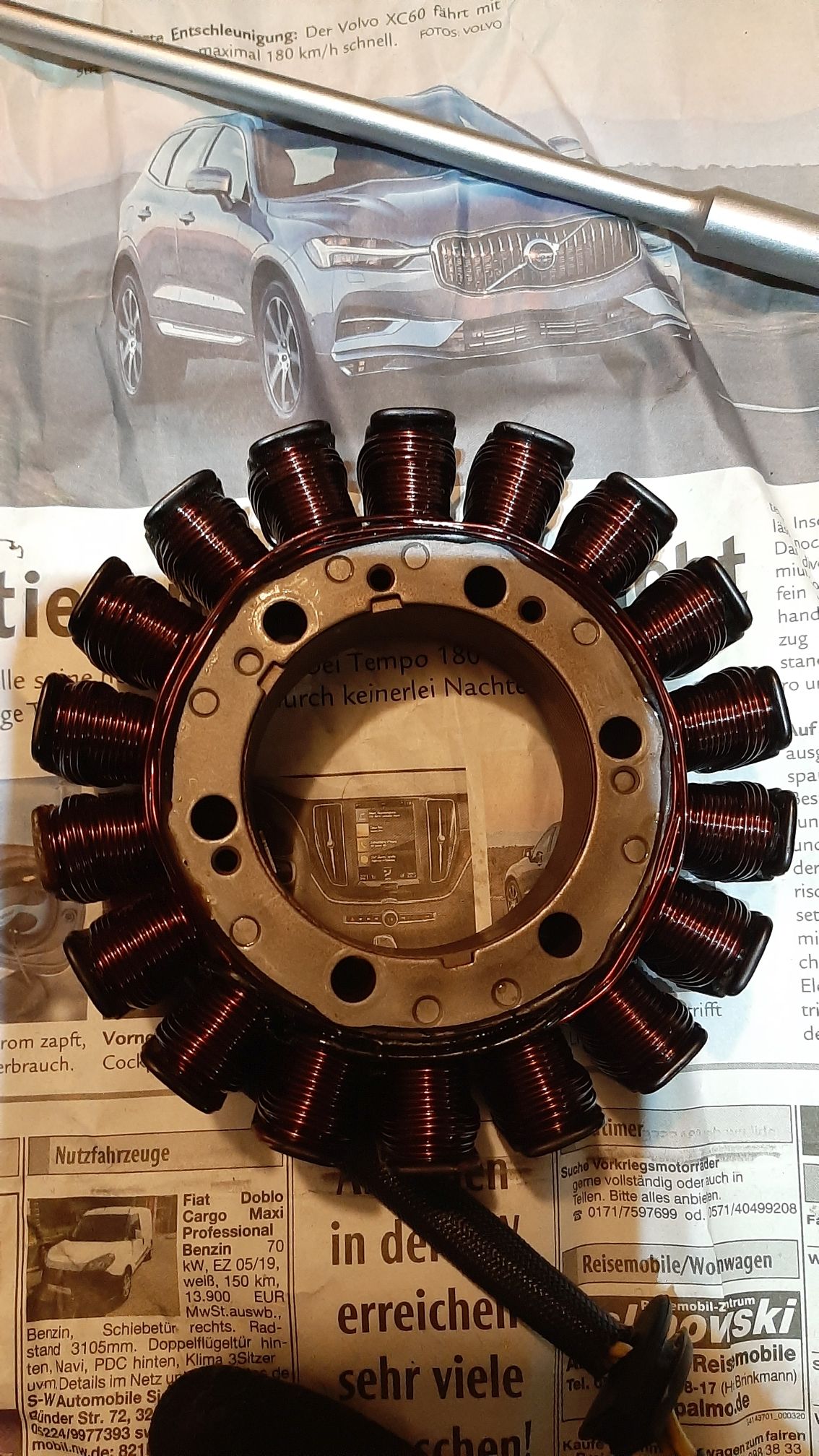

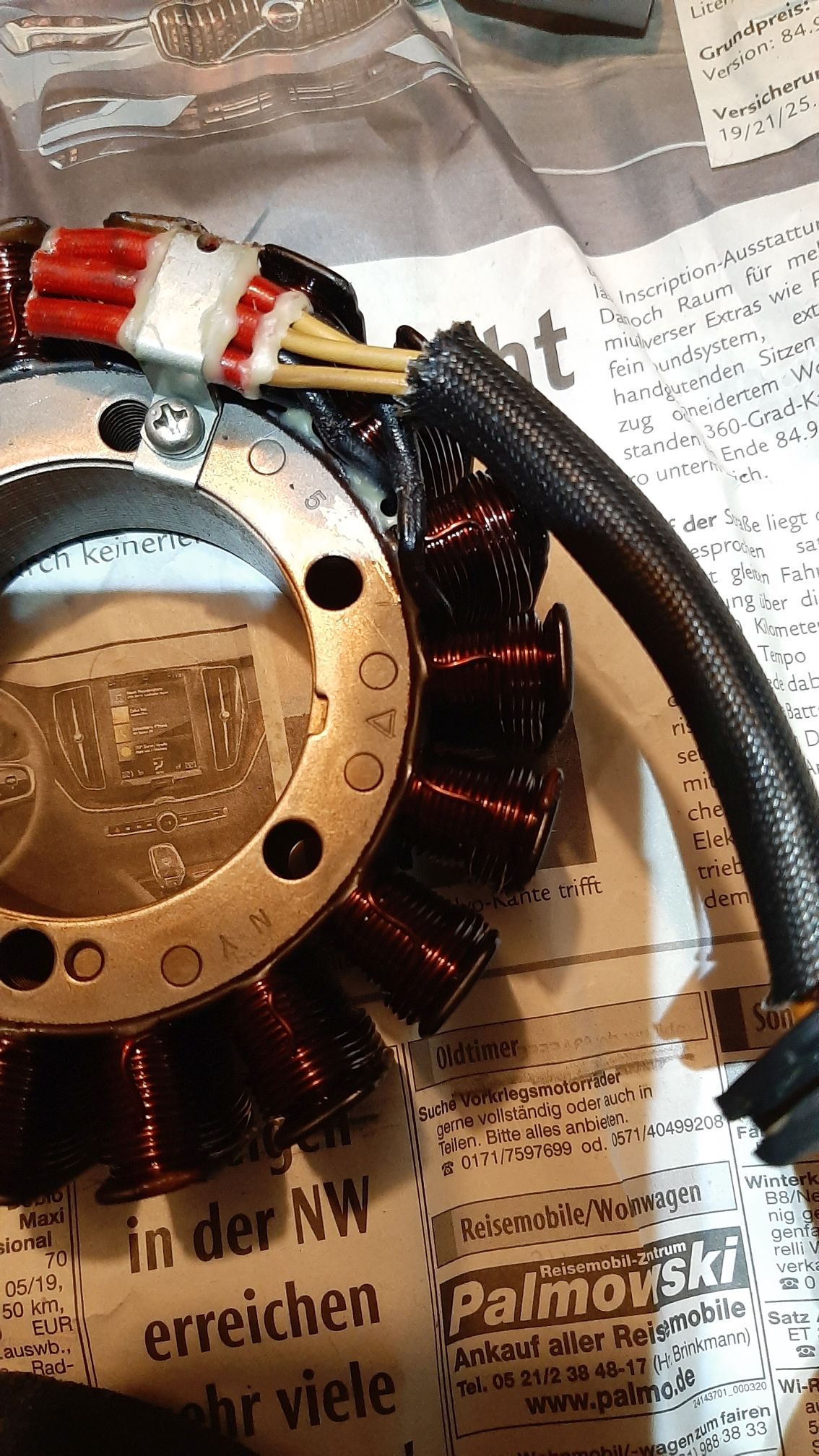

Ich habe bei Motek bereits 2 Limas wickeln lassen. Eine für einen Bekannten und eine für mich als Ersatz.
Die neu gewickelten Limas sehen gut aus, die Jungs scheinen zu wissen, was sie tun.
Wenn man den originalen BMW-Regler zur kostenlosen Prüfung allerdings nicht mitschickt, gehen sie davon aus, dass man einen anderen Regler verwendet und geben keine Garantie.

inzwischen habe ich mit den Jungs von Motek gesprochen - die sind kompetent. Mein Kollege hat sein Moped mittlerweile in einer bei uns ziemlich bekannten Schrauberwerkstatt stehen; er hat mich gestern darüber informiert, das einer der Mitarbeiter (selbst BMW-Freak mit einer 1200 GS - die 1250er will er nicht) die Firma beruflich kennt und nur Gutes dazu sagen kann, was meinen persönlichen Eindruck also bestätigt.
Ergänzend möchte ich hier noch einen Tipp geben - den hat mir jemand gegeben, der schon Jahrzehnte an Alteisen schraubt, hier geht es aber vorwiegend um Lichtmaschinen, insbesondere die alte Technik, aber Lichtmaschineninstandsetzung geht da mit Sicherheit. Hier der Link:
