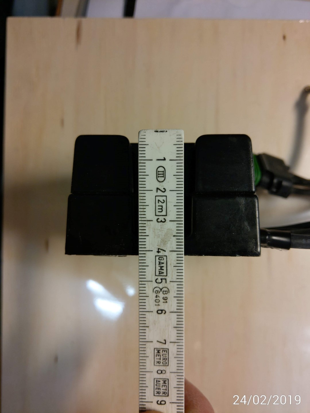

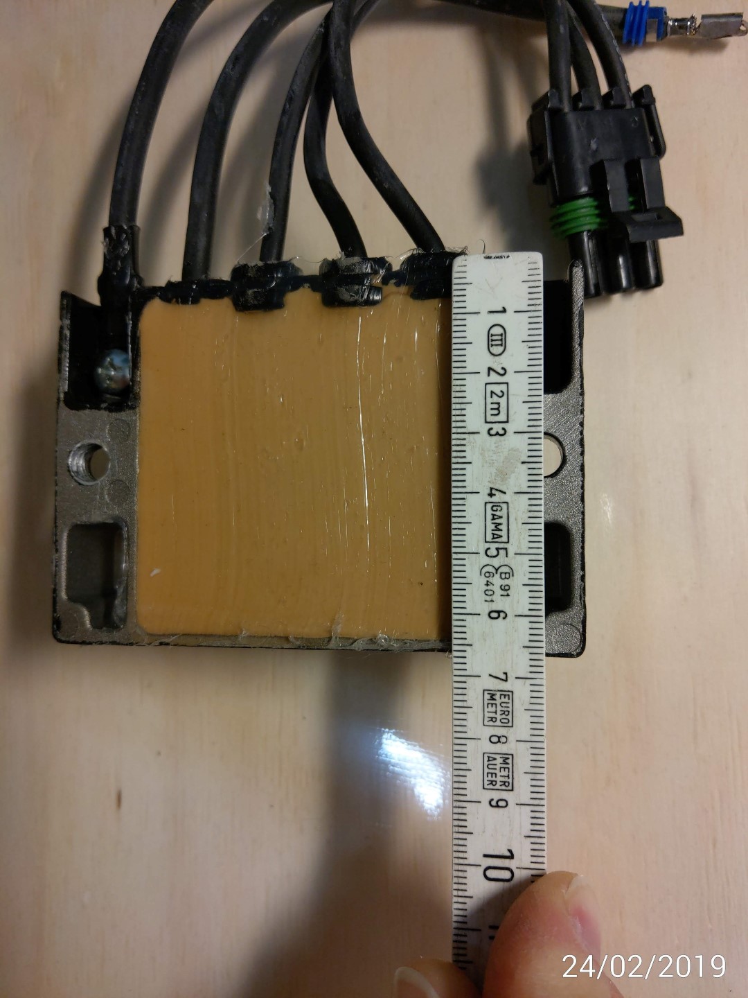

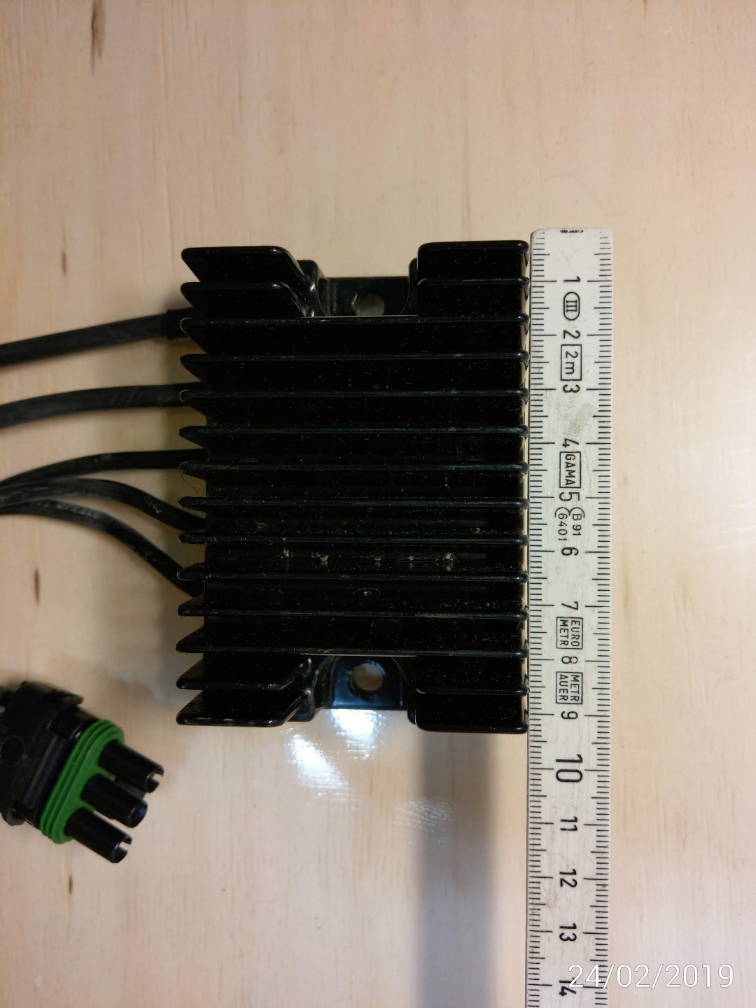

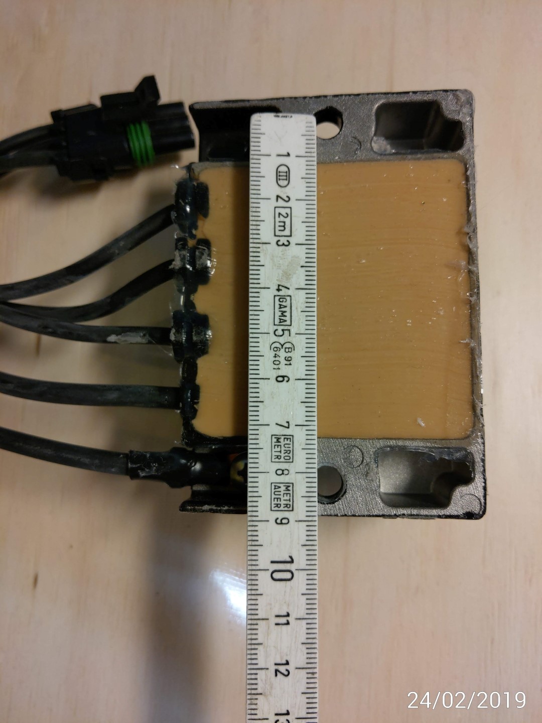

Und hier auch nochmal von mir die Masse:
Wie bereits früher erwähnt ist einzig die Halterung leicht anzupassen, da der Abstand der Befestigungsaufnahmen nicht exakt gleich ist.
Gruss René

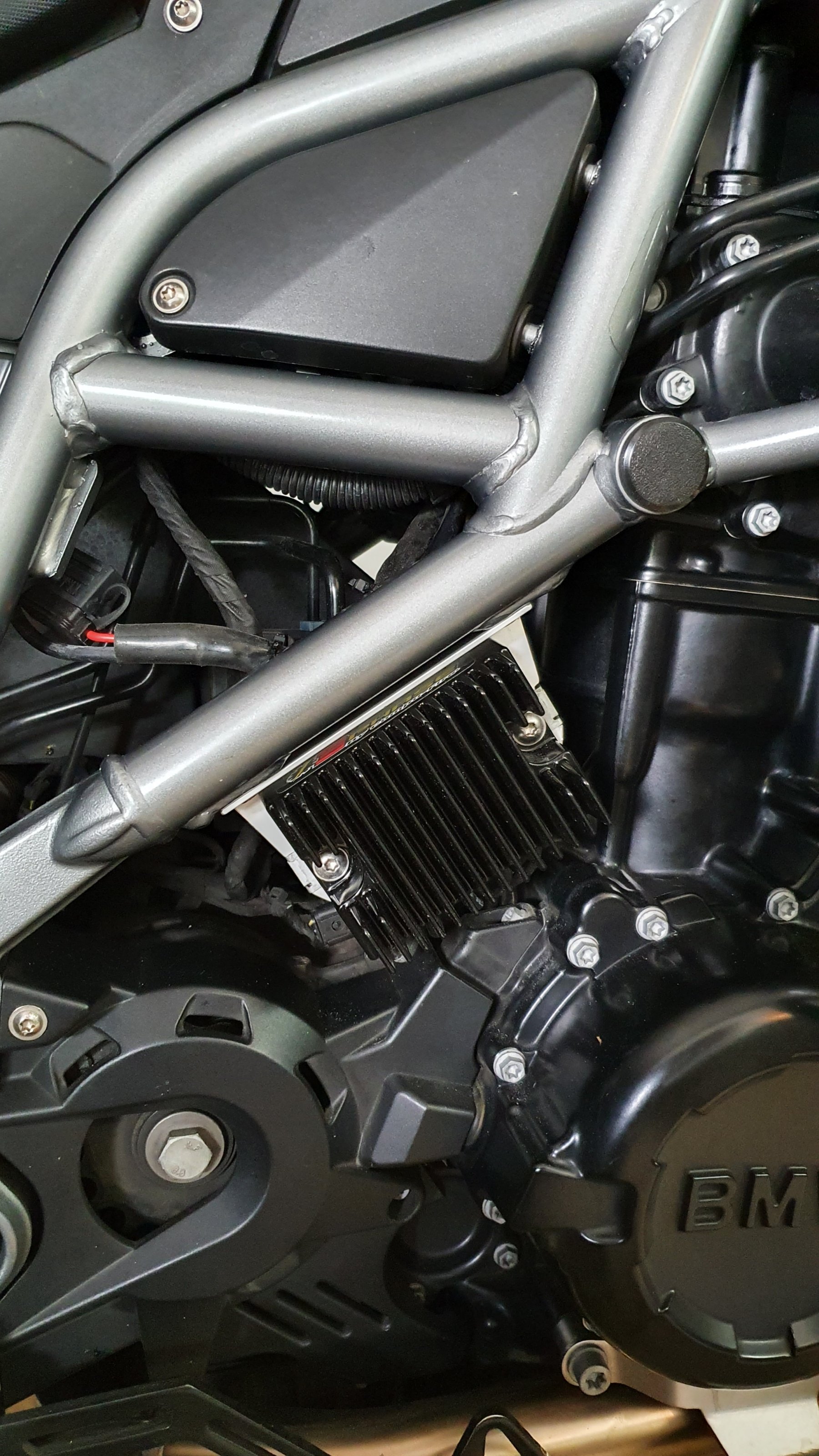

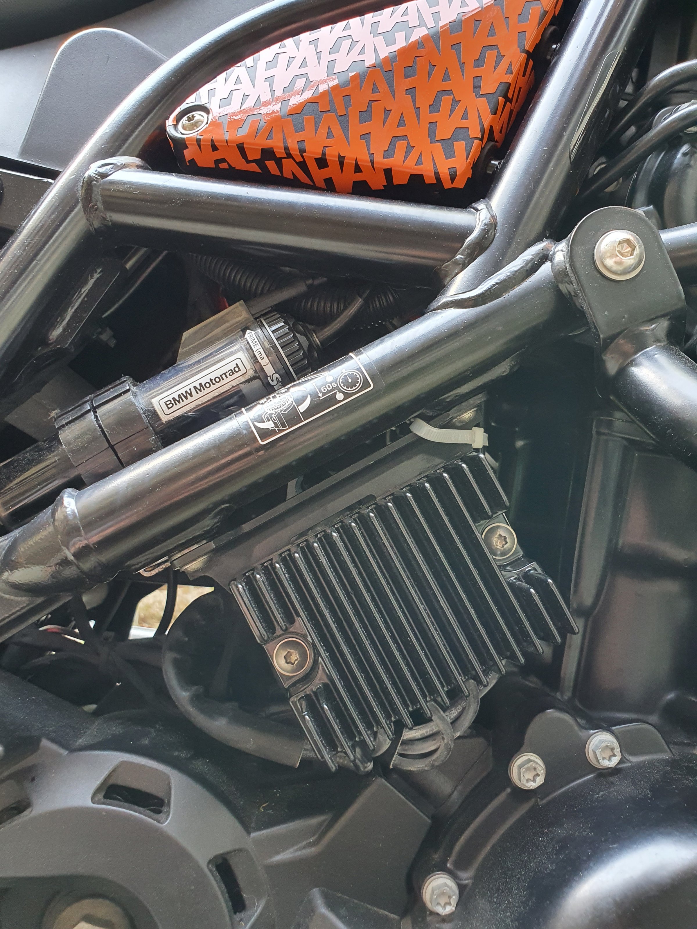

Ich fahre seit 2 Jahren mit dem Regler und modifiziertem Originalhalter- ohne Probleme. Das sieht dann so aus:
Klasse. Habe den originalen Regler jetzt noch nicht vermessen (Moped steht derzeit nicht in komfortabler Reichweite) aber geschätzt würde ich sagen, der Cumpu-Fire trägt etwas mehr auf - berührst du den mit deinem Bein?

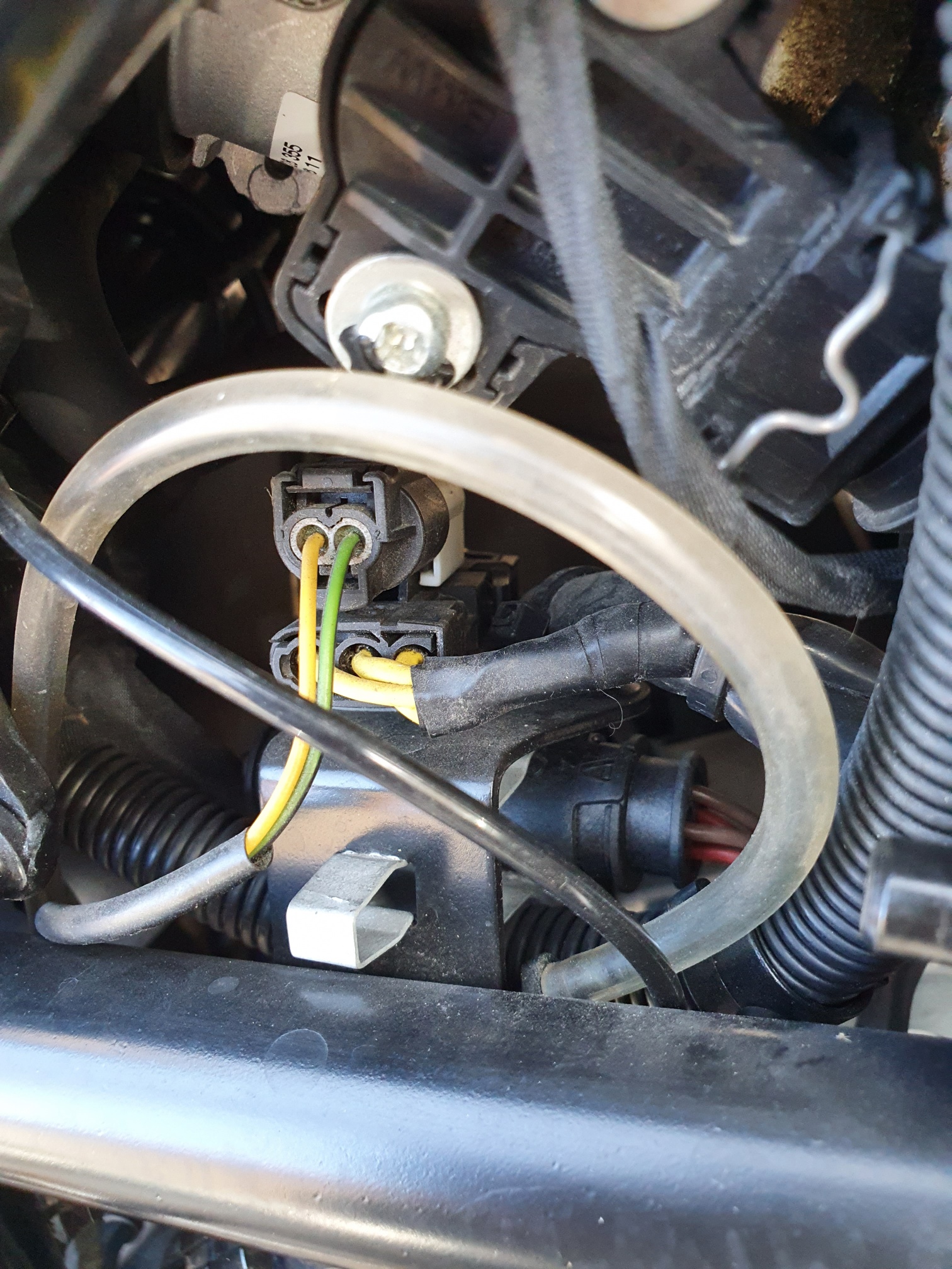

(Nebenfrage: Was für ein 2poliger Stecker ist da huckepack noch obendrauf? Mitte ist Stator, unten der Runde geht zur Batterie, aber den Stecker obendrauf konnte ich nicht zuordnen, und mein "schlaues Buch" zeigt ihn auch nicht. Nur damit ich weiß was kaputtgeht wenn ich die ganze Installation dann später zum Regler-Tausch doch auseinandernehmen muss ;) )

Was der 2-polige Stecker ist, weiss ich leider nicht.

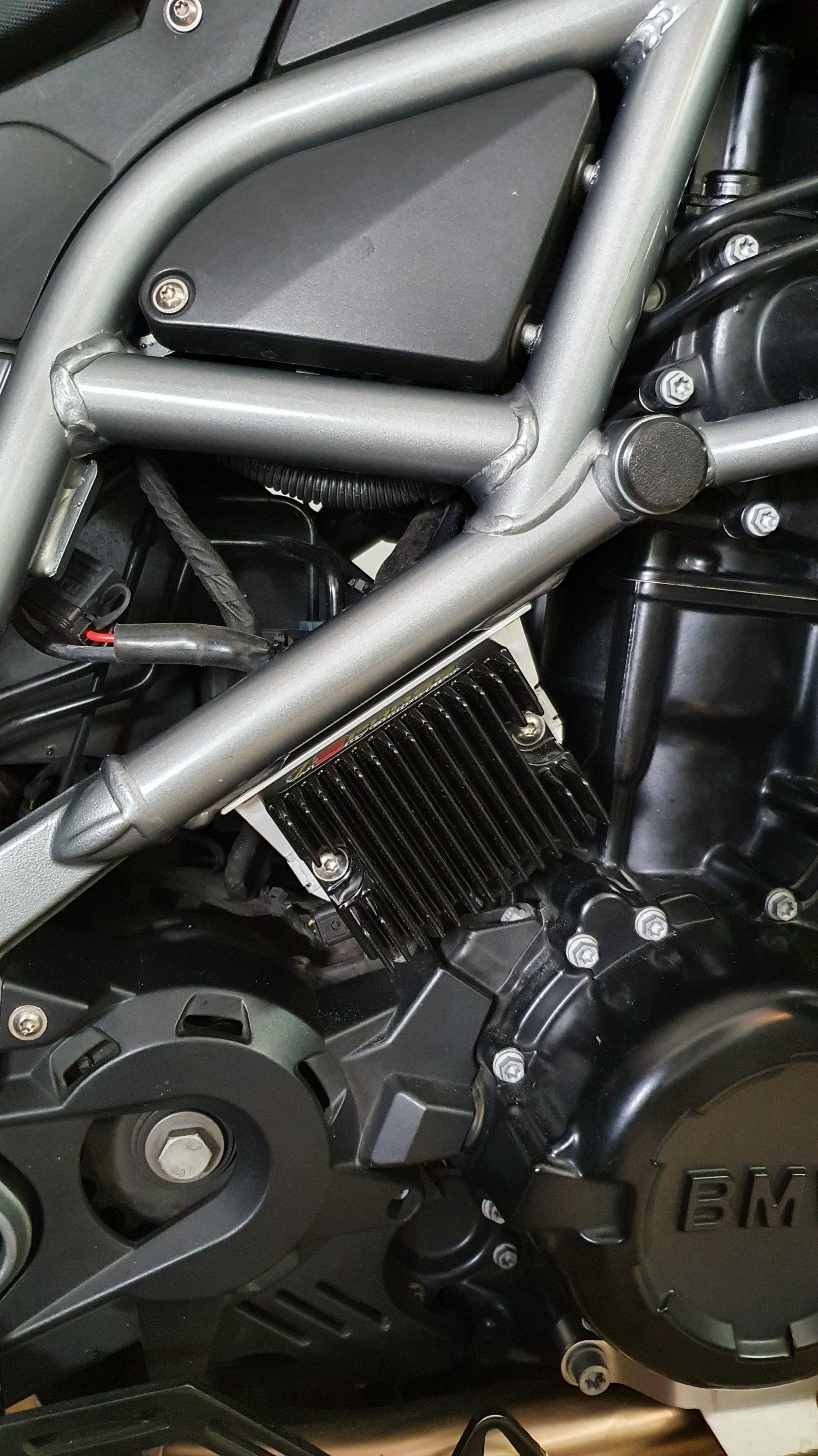

So, nach 1,5h Friemeln und Dengeln sitzt der neue Regler an Ort und Stelle. 14,05V an den Batteriepolen im Leerlauf, alles geschmeidig. Großes Lob an Oberon für die Plug-n-play-Lösung!
