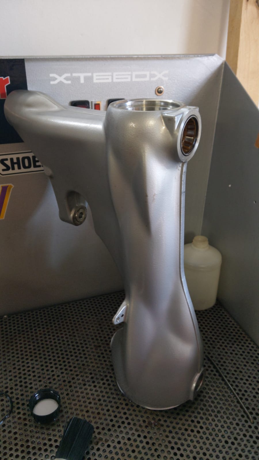

Meinst du die großen oder die kleinen?
Also die Lagerschalen sollten fest im Gehäuse stecken, was ja auch Sinn macht, sonst laufen die im Alu ein...
Grüße Volker

ah - da gibt es 2erlei - die Buchsen sind die Großen oder ?
Die sind fest - die Kleinen lassen sich aber ein bisschen (ca 1mm) raus -und rausziehen + bewegen.
Ich denke sie sind hin oder werden sie in beim Einbau eh "festgehalten" ?
Viele Grüße
bewi

Vermutlich möchte Truckie wissen ob Du (in Bezug auf sein Bild) von den oberen (getriebeseitigen) oder den unteren (HAG-seitigen) Lagern sprichst.
gerd

es sind die Oberen - also getriebeseitigen.

Wie vermutet. Die Antwort wurde auch schon gegeben. Lagerschale (äußeres Teil) fest in der Schwinge. Inneres Teil drehbar und im unmontiertem Zustand leichtes Axialspiel welches im Montierten und korrekt eingestelltem Zustand idealerweise Null beträgt.
Sollte die Lagerschale keine Presspassung mehr haben, kann man die Schale mit Fügefest oder Lagersicherung einkleben.
Grüße Volker
