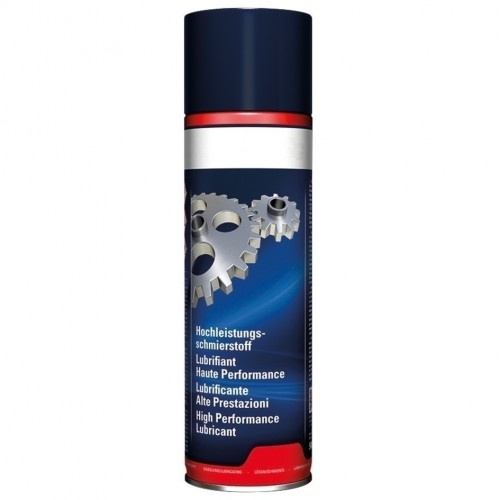

Moin.
Was quietscht ist trocken. Sprüh das ganze mit Rostlöser ein, kurz Einwirken lassen, mit Bremsenreiniger und Druckluft reinigen und Abschließend mit einem Hochleistungsschmiermittel 500763005a.jpgaus der Sprühdose mit langer Kanüle, fluten. Ablüften lassen und dabe immer Bewegen und gut ist.
Übrigens Beschis... dranzukommen.
Züge teuer? Wenn du mit einem ICE vergleichst, eher nicht...Sorry, musste sein:rolleyes:
Grüße Volker

Grundsätzlich richtig,aber..
Ich habe schon einige Züge mit teuren Tefloninnenhüllen gesehen wo die Hersteller ganz Stolz "ohne Schmierung dauerhaft Leichtgängig" , propagiert haben und dann sind die Dinger nach ein paar Jahren durch rostige Seelen festgegangen.
Es ist auch richtig was Karl Heinz sagt. Eigentlich.
Die Welle des Verteilers ist aus Stahl (keine Ahnung ob Edelstahl oder vernickelt) und freut sich über Schmierung. Kein Öl oder WD 40 sondern wie geschrieben so ein moderner Hochleistungsschmierstoff...
So hab ich es zumindest bei meiner Q gemacht und der Verteiler läuft prima leicht und ruhig.
Grüße Volker

Haste aber Teflon quillt das auf
Auch das ist richtig. Wenn man ein Schmiermittel nimmt welches zum größten Teil aus Mineralöl besteht.
Daher schrieb ich ja dass man einen dieser Hochleistungsschmiermittel nehmen sollte, da diese zwar auch Mineralöl als Basis haben aber davon durch die Herstellung nicht mehr viel übrig ist und dem Teflon nicht mehr schadet.
Was auch geht bei Teflon ist Silikonfett, aber das kriecht schlecht...
