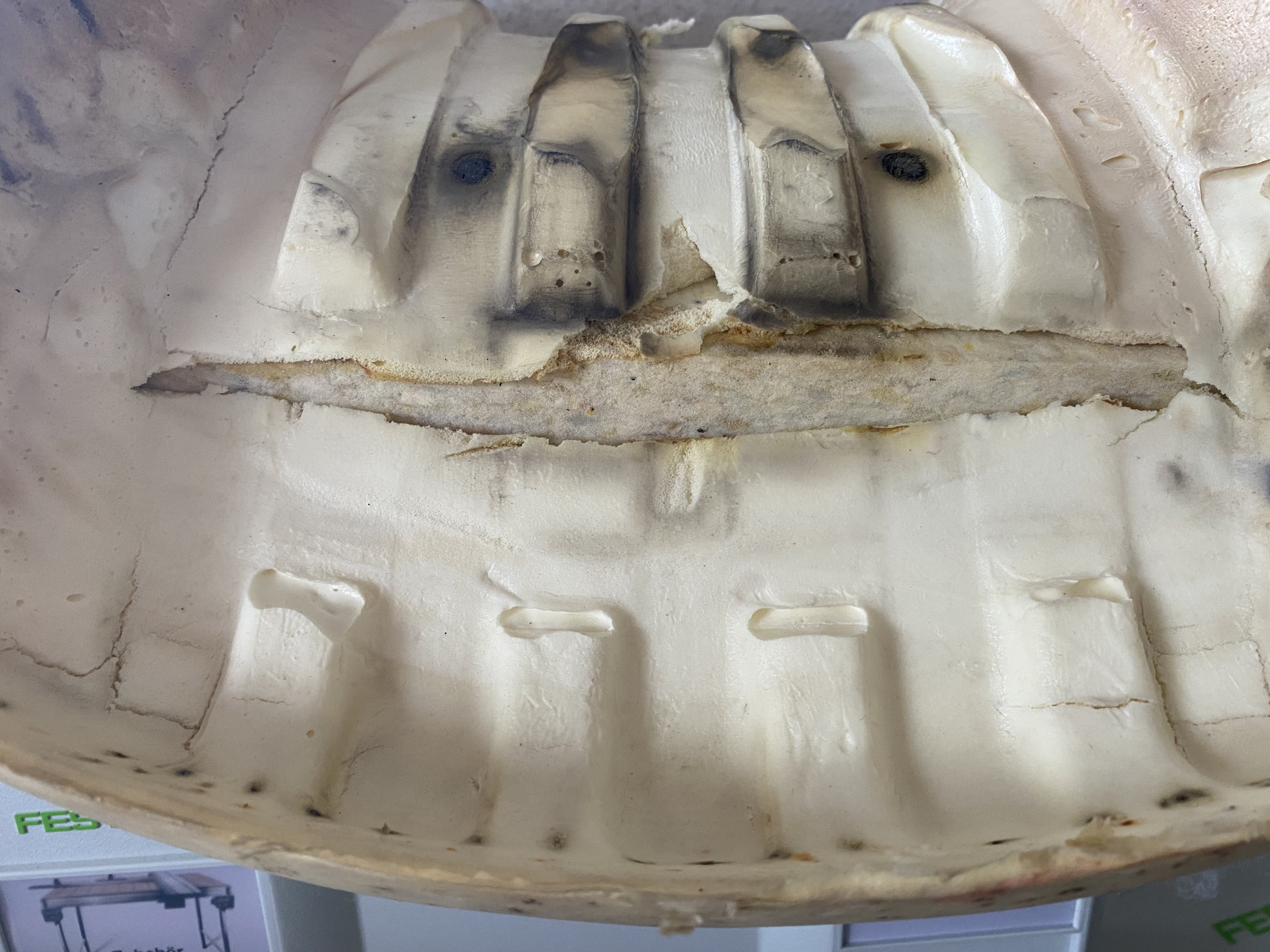

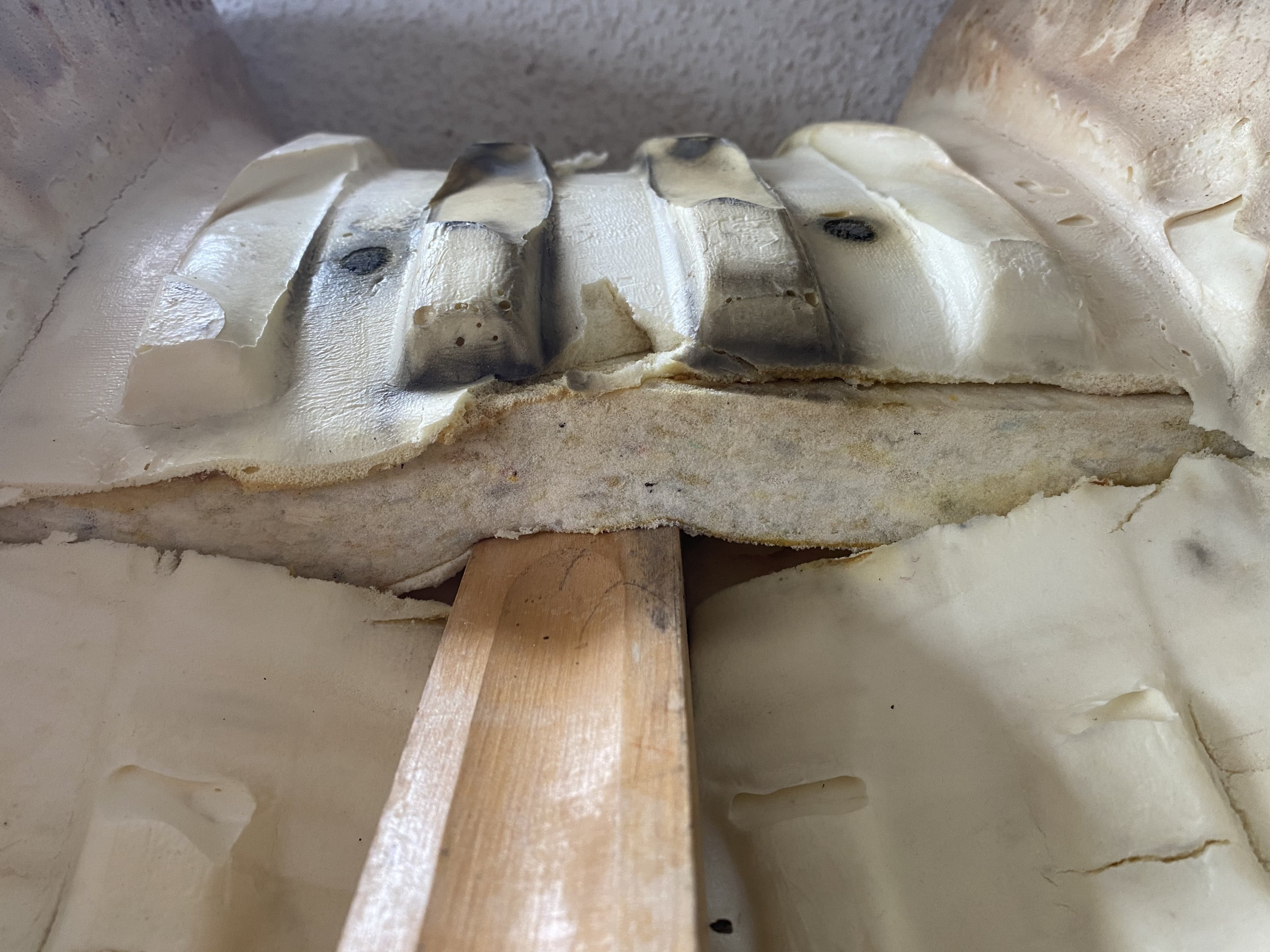

Gestern alten Fahrersitz zerlegt: War „verbastelt“!
Hatte jemand das Polster von hinten waagerecht fast über die gesamte Breite geschlitzt und ne 30mm dicke, harte Verbundschaumstoffplatte eingeschoben.
Wundert mich jetzt nicht weiter, warum das Ding die Sitzhöhe einer Adventure hatte und warum mir nach 1h schon der A… schmerzte.

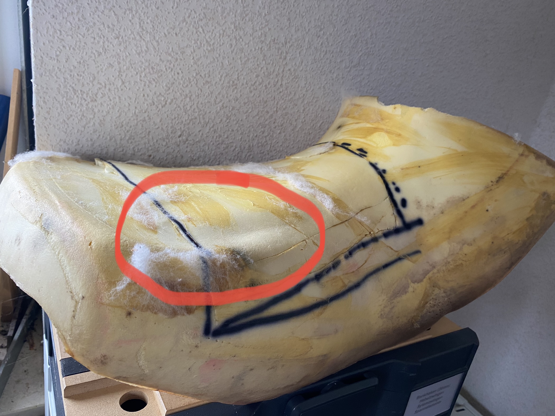

Bin die letzten 22 Monate 60Tkm auf einem Stück Müll gefahren.
Hätte da wohl mal besser früher was gemacht!
An dem rot eingekreisten Bereich zeigt sich, wie deutlich sich die Ränder der Platte abgezeichnet hatten und dass die Sitzfläche vom Vorbesitzer ziemlich kaputt-repariert wurde.
Dieser hat versichert es sei am Moped alles im Originalzustand 🥳
„Schmerzhafte Erfahrung“…
