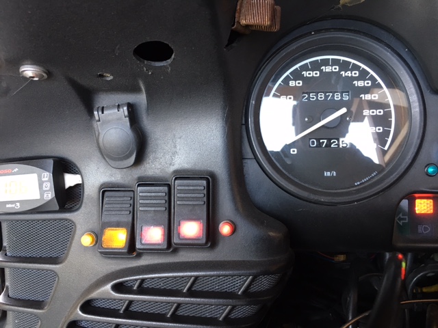

Sicherheitsrisiko ist das nicht. Ein nettes Feature schon.
Mein Motto: nicht quatschen. Machen !
LED-Beleuchtung in den Schaltern meiner R1100RT nach einer Idee bei Powerboxer.de. Wenn man im Dunkeln wirklich mal den Warnblinker benötigt, ist der schon einfacher zu finden.
Dann gleich noch eine Funktionskontrollleuchte für die Griffheizung und das Bremslicht eingebaut.
Bei meinem Griffheizungsschalter haben die Kontakte manchmal schlechten Kontakt und schliessen nicht (Korrosion?). Das lässt sich damit leicht erkennen. Dann 2-3 Mal ein- und ausschalten und es geht wieder.
Und die Bremslichtkontrollleuchte erhöht tatsächlich die passive Sicherheit. Bei der 1100er sind die Bremslichtschalter recht empfindlich. Manchmal klemmen sie im geschlossenen Zustand - dann ist das Bremslicht ständig an. Oder sie schliessen beim Bremsen den Kontakt nicht - dann leuchtet beim Bremsen nichts. So kann ich die richtige Funktion der Bremslichtschalter jederzeit vom Sitz aus kontrollieren.

Mit anderen Worten:
Stand der Technik heute bei BMW. :)
