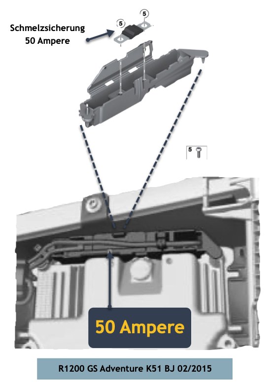

Muss weil kaputt die 50 Ampere Sicherung tauschen und wollte wissen ob ich dazu vorher die Batterie abklemmen muss:confused:, siehe BildBMW R1200 GSA Sicherung 50Amp.jpg:conffuused::crap:
Gast 11390
Zumindest solltest du die Zündung auf "Aus" lassen, passieren wird da nix außer vill. ein paar Fünkchen sprühen wenn du nicht gleich festen Kontakt herstellst, besser ist es aber wenn du die Batterie einseitig abklemmst.

bei einer 50 Amp. Sicherung würde ich erst klären, warum sie kaputt ist. Da ist schon etwas Dampf dahinter.

Wird entweder ein Kurzschluß vom Starter oder eine durchgescheuerte Leitung sein ,wo Plus und Minus unter Last zusammen gekommen ist.

Ich würde auch erst schauen warum die fette Sicherung durchgeschmort ist.
