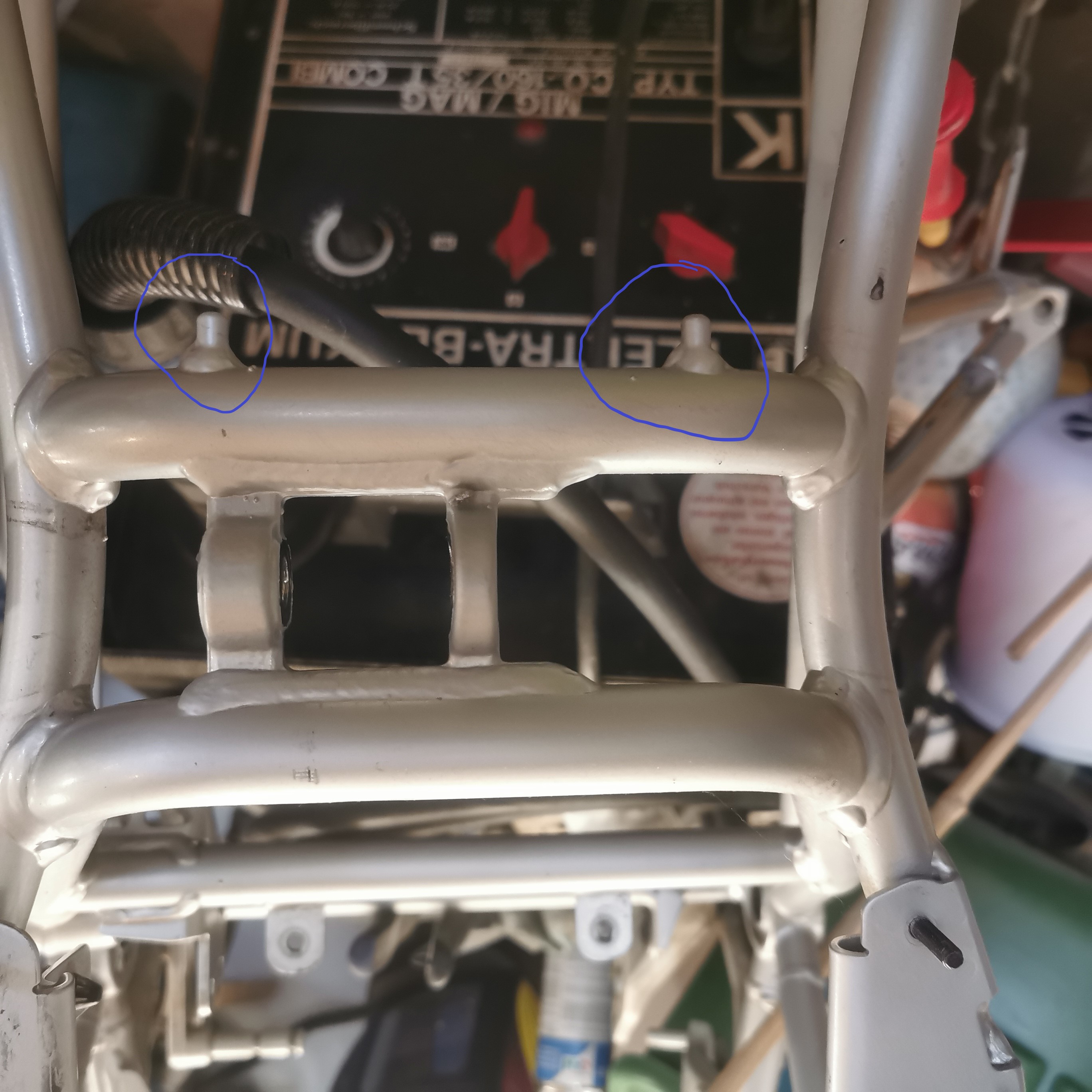

Die Heckrahmen sind nicht gleich. Es gab Änderungen für die Befestigung der Steckdose und Hinterradabdeckung.

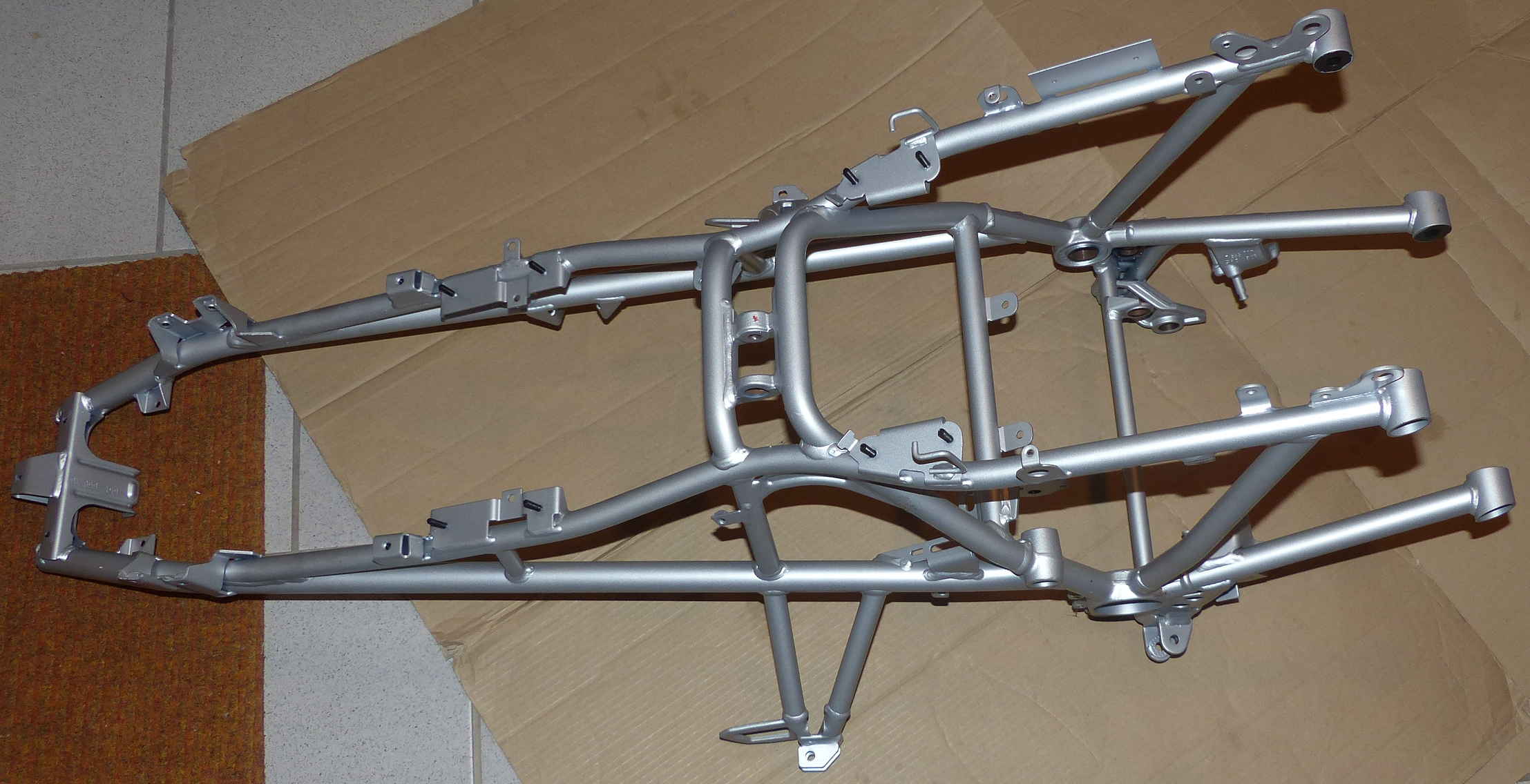

Kann mal jemand Fotos der Rahmenunterschiede oder nur der Rahmen zum Vergleich hier einstellen? Würde mich auch interessieren.
Was für einer ist dann der hier?
Wed
teileklaus
teileklaus
13.07.2010
10.316
74847 Obrigheim Neckar
R1252 R Mod 2012
ich wollte meine R1200 R auf Heckrahmen GS umbauen, da habe ich einen schwarzen Rahmen gekauft, vl passt er für dich. Ich meine die Änderung sei beim Hauptständer , dann natürlich die A- Klappe die vorher nicht war. Ich schau nach für welche Baujahr das ist.

der silberfarbene Rahmen ist von 2008. Vom schwarzen habe ich kein Datum. Kann es sein, dass die Unterschiede von der MÜ zur TÜ eingeflossen sind?
