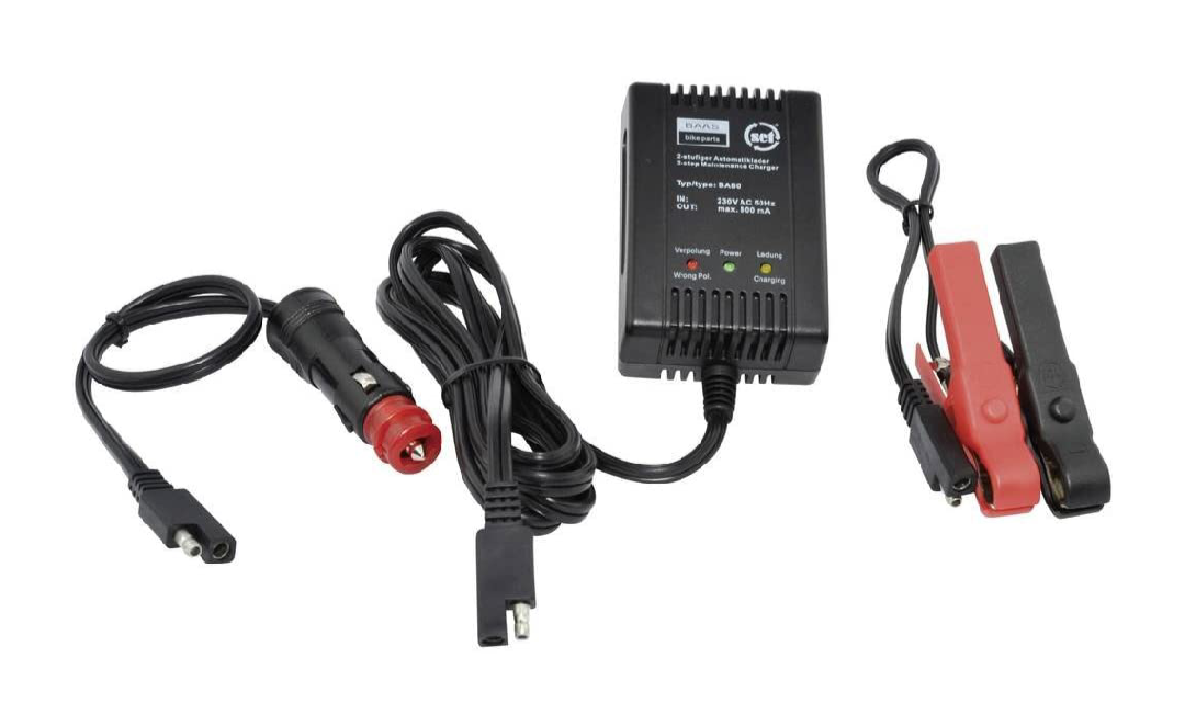

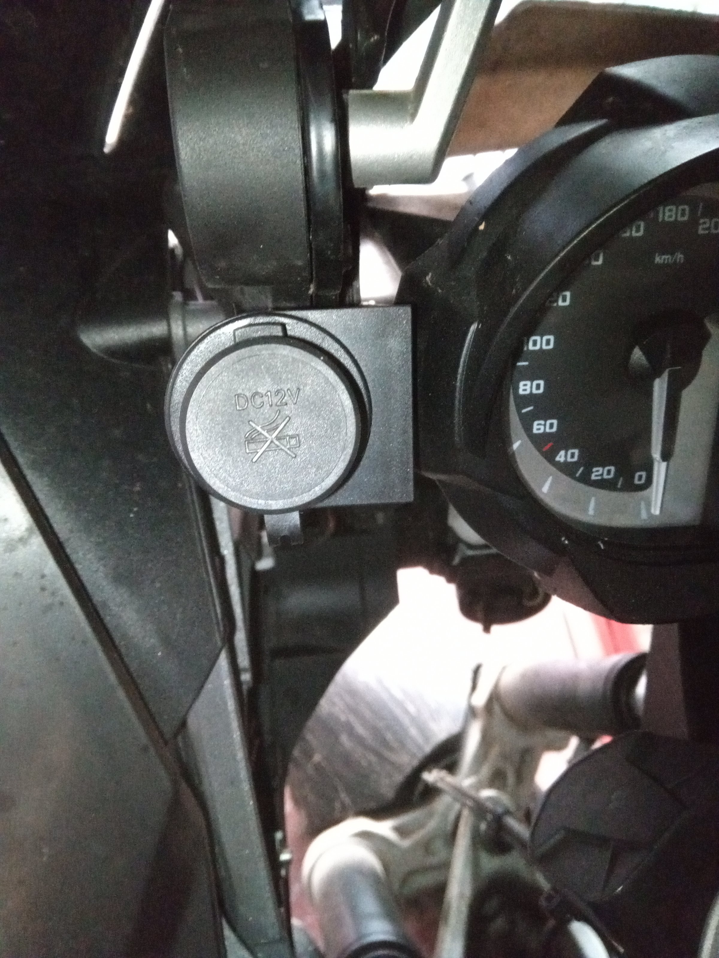

Ich fange mal mit "meiner Batterieladelösung", wenn sie doch mal länger steht, an.
BMW bietet ja sein eigenes Ladegerät für die Bordsteckdose an, da die sich kurz nach dem Zundung-Ausschalten deaktiviert, funktioniert wohl auch nur dieses.
Ich habe mich für eine günstigere Lösung entschieden, die mit jedem herkömmlichen Ladegerät funktioniert und einen Zigarettenanzünder an der linken Seite des Cockpits installiert und direkt über eine extra Sicherung an der Batterie angeschlossen.
Zum Laden nehme ich ein einfaches Stecker-Ladungserhaltungsgerät, welches auch für meinen verbauten Lithium Ionen Akku geeignet ist.
Das ist falsch - jedes Can-Bus fähige Ladegerät kann das überbrücken
Gast45437
O.k.,
bleibt aber noch der preisliche Vorteil.
Außerdem meine ich mal gelesen zu haben, daß eine gewisse Spannung von der Batterie erforderlich ist, damit die Canbus-Geräte arbeiten...liegt sie drunter, funktionieren die wohl auch nicht...oder irre ich da?

Gast-55299
Eher umgekehrt: Beispiel Ladegerät
Ladestrom bis zu 1100mA - geeignet für Batterien bis 40 Ah, Frischhaltefunktion für Batterien bis 120 Ah

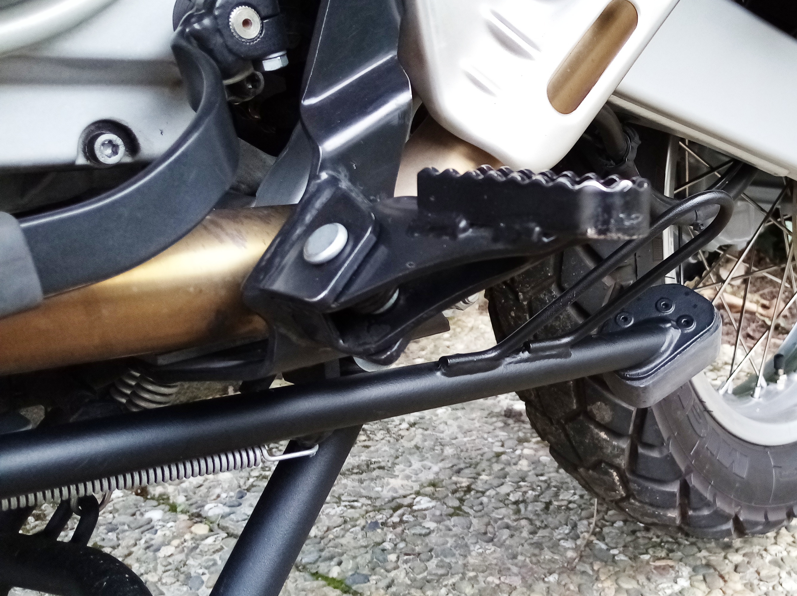

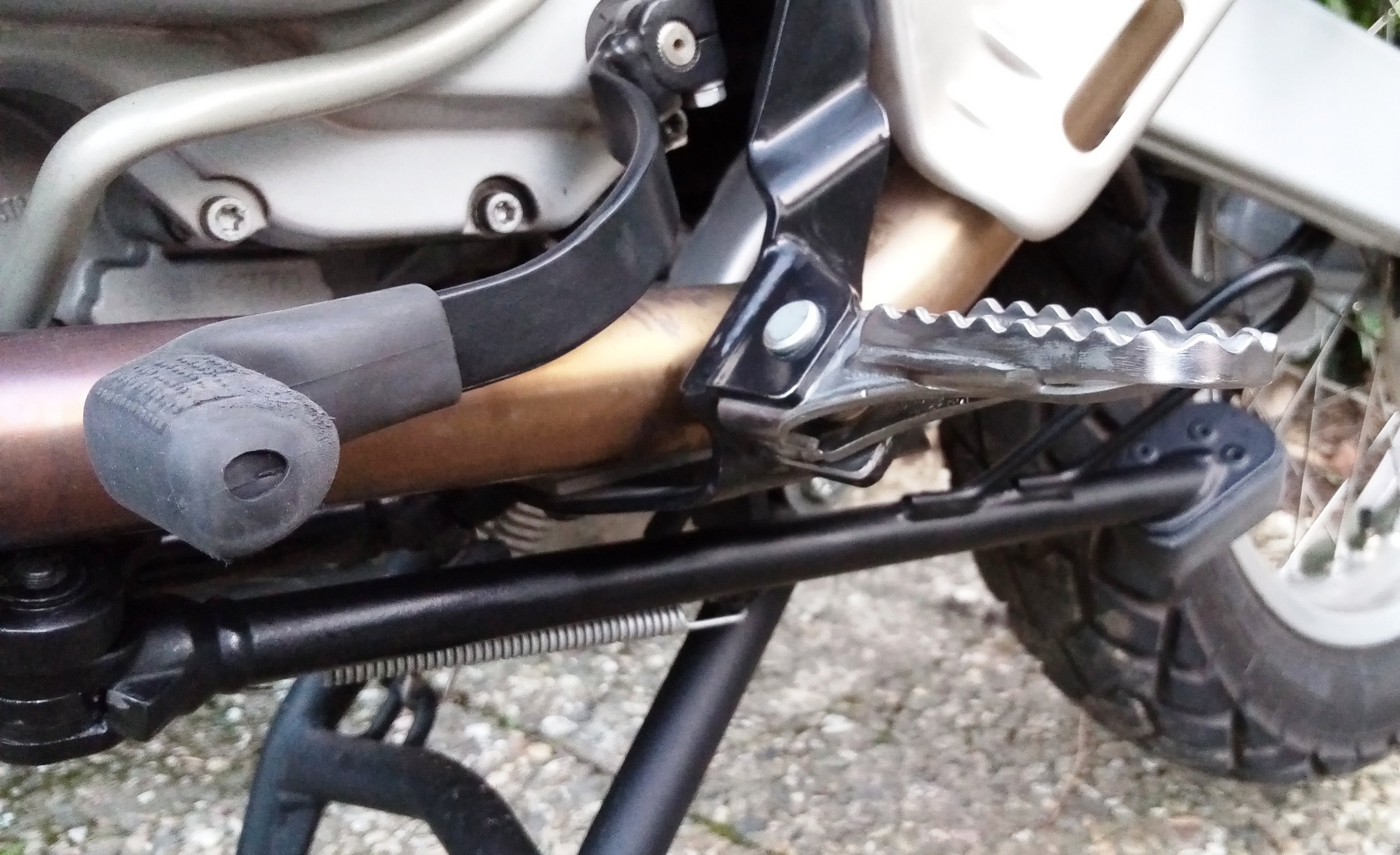

Die typisch hoch aufbauenden Rasten an F650GS Eintopf und den Twins....
Einfach ein paar der alten Boxer besorgt, Hülse aus Messing statt dünne Hülse aus Alu.
Die passenden Federn und Distanzblech geschnitzt und schon sitzen die wie angegossen ohne Spiel und laufen sehr geschmeidig.
Auflage wesentlich tiefer und breiter, einfach genial.

Da ich ja grade Zeit habe: Es gibt keine CAN Bus Ladegeräte. Dem Can Bus (wie jedem anderen Bus auch) ist es vollkommen egal ob und wie du deine Batterie nachlädst. Die ZFE (Zentrale Fahrzeug Elektronik) braucht alle 2? Minuten einen Impuls der Ihr sagt, das der Zigarettenanzünderstromkreis nicht abgeschaltet wird. Das erreicht man ganz einfach, in dem man kurz von Laden auf Entladen umschaltet und schon wird der Stromkreis nicht abgeschaltet.

Habe aufgehört zu versuchen zu erläutern, was ein CAN-Bus Ladegerät anders macht, als ein "normales" Ladegerät.
Deshalb einfach eines der BMW-Ladegeräte (wird von fritec hergestellt und haben ein VdS-Zertifikat) kaufen. Dann klappts auch mit der Laderei :zwinkern: .
Gast45437
Bei meiner Lösung muß das Ladegerät kein canbussisch können, um die Verbindung zur Batterie am Leben zu erhalten, es kommuniziert direkt mit der Batterie: "Du brauchst Energie? Hier bitte!...Du hast genug? O.k., ich stelle die Lieferung ein. Ich merke, wenn Du wieder brauchst."
Da es "weniger qualifiziert" ist, ist es wahrscheinlich auch wesentlich günstiger. :wink:

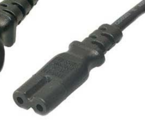

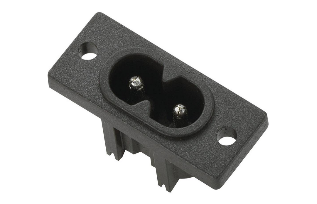

Über 10A-Sicherung abgesichertes Kabel von der Batterie am Rahmen entlang nach hinten verlegt, Stecker dran. Loch ins Alu-Topcase gebohrt und an eine Steckerbuchse angepasst, welche ich wasserdicht verschraubt habe. Anschließend die Kabel einer USB-Buchse direkt an das Innere der Steckerbuchse (also die ich in die Topcasewandung eingebaut habe) angelötet und isoliert.
Stecker und Buchse deshalb, damit ich das Topcase einfach abnehmen kann....obwohl, im Nachhinein betrachtet, lass ich es eh immer dran.

Was für eine Steckerbuchse hast du am Topcase montiert? Ganz normale Kfz-Zigarettenanzünderdose?
Abgesehen davon sollte das spannungbringende Teil immer eine Buchse / Dose sein wegen Berührungs-/Kurzschlussschutz.
Gruß Thomas
Gast45437
Solch eine:
Den Strom bekommt sie hier rüber:
Und von innen halt eine USB-Dose an die Buchse gelötet.
