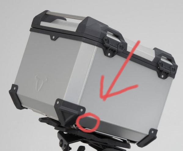

kann man gut am Koffer abdichten und beim aufsetzen ist automatisch Strom da ohne Gefummel.
