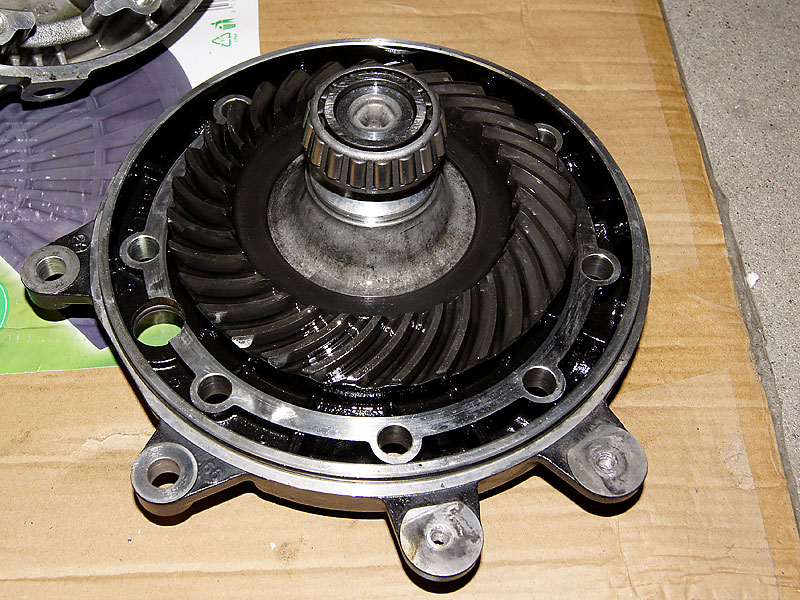

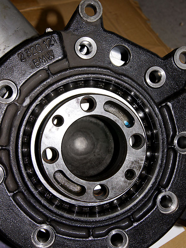

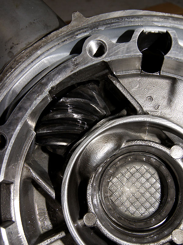

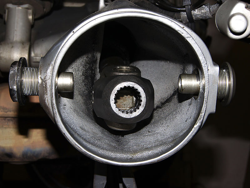

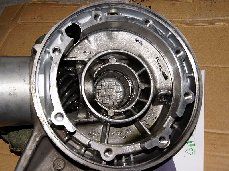

So, ich hab das HAG soweit es ging zerlegt. Es siehr alles gut aus. Ich konnte bisher kein kaputtes Lager finden. Nur das Festlager mit dem das HAG am Kardantunnel ist kam mir entgegen. Außerdem war ich so "schlau" und hab mir die Stellung des Kardangelenks nicht gemerkt, als ich das HAG vom Kardantunnel abzog:o. Allerdings habe ich anschließend ich den Kardantunnel geleuchtet und kann jetzt so die korrekte Ausrichtung des Gelenks für den Zusammenbau sehen:) *Glück gehabt*.
Im folgenden habe ich ein paar Bilder wie es in meinem HAG ausschaut. Ich kann nix besonderes erkennen:confused:.
Der Kardantunnel ist schön trocken und sonst nix.
So kam mir das Festlager entgegen. Ich denke, daher hatte ich einen mm Spiel, wenn ich das Hinterrad bewegte.
Das Kegelrad hat auch keine Macken.
Im Lagerdeckel fand ich auch nix. Keine Späne. Bis zur Entlüftungsbohrung ist das Öl im Leben meiner Q noch nie gelangt:).
Am Tellerrad gabs auch nix.
Leider kriege ich das Kegelrad nicht so ohne weiteres raus. Ich habe keine passende Nuss und auch nicht den Schlüssel um die Mutter zu lösen. Da muss ich vielleicht doch zum Freundlichen.

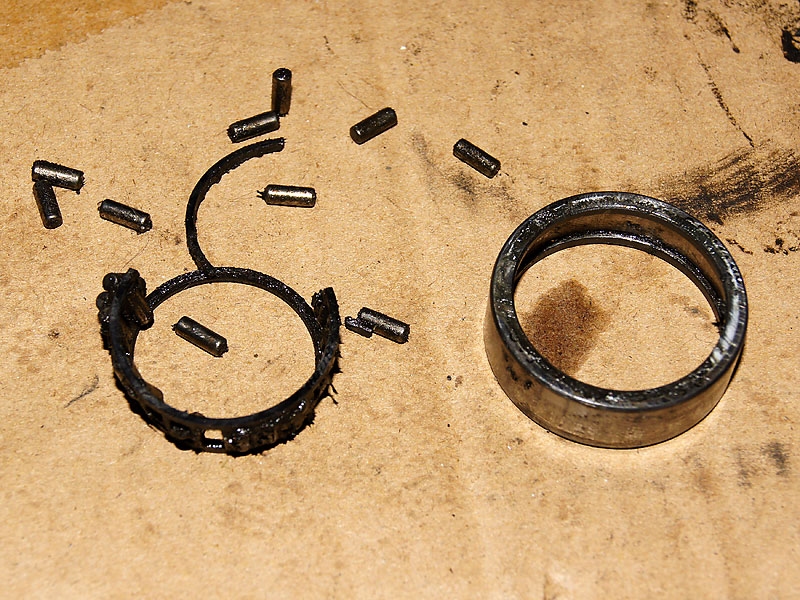

Wenn die Lager gewechselt werden gehört das Ding distanziert. Die Erwartungshaltung ist zwar, dass die Lager so exakt gefertigt sind, um ein Distanzieren zu ersparen, aber....:o .
Drei bisw 4mm grosse Späne müssen einen Ursprung haben. Die fallen nicht vom Himmel (falls doch, dann zumindest nicht in's HAG :D).
Aus dem Schwingen-Kegellager stammen sie nicht :).
Bei dem könnte man evtl den Käfig schweissen ;) oder es ganz erneuern.

Wenn Sie nicht aus dem Kegellager stammen:), dann bleibt ja nur noch das große Lager des Tellerrades. Ich klopfe nachher noch mal eben den Deckel ab und schaue obs was zu finden gibt. Wäre natürlich klasse, wenn ich mir den Gang zum Freundlichen sparen könnte, da mir die lange große Nuss und der Steckschlüssel fehlt, um das AX-Lager auszubauen. Schade dabei ist nur, dass dann auch der Simmering drin bleibt. Aber der ist ja dicht.

Ich komme gerade rein. Hab gerade das Tellerrad vom Gehäusedeckel abenommen. Das fiel nach dem Warmmachen einfach raus. Da hab ich gesehen, wo die Distanzringe sitzen.
