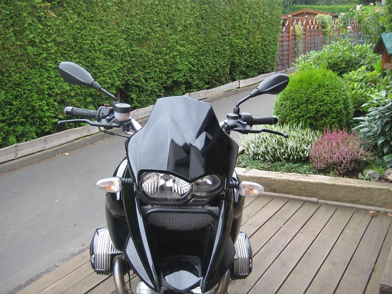

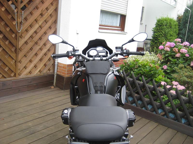

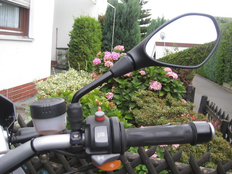

moin schlonz,
ich war eben beim :), und habe verglichen ! sind die gleichen , nur meine sind etwas getönt ;) und günstiger > original = 43€
der anbau ist gleich , nur an meinem Adapter ist ein feingewinde :cool:, hab ich einfach ein bisschen nach geschnitten und fertig .
.......soll ich mal ein Bild machen ?

aber unbedingt, Igi. Bei der MM sind ja Klemmungen dran, aber wenn der Durchmesser in etwa gleich ist, kann auch das Gewinde eingeklemmt werden. Ist er zu gering, wuird er mit Pattex Zauberknete vergrößert. Habe ich bei den Superdke Spiegeln auch machen müssen.

Ja ;)
Bilder kommen gleich ,
da sind auch klemmungen dran , nur der Durchm. der ausleger ist etwas größer >>deshalb auch der Adapter ( ist aber dabei ) .

sieht super aus, Igi, wie die der F GS.
