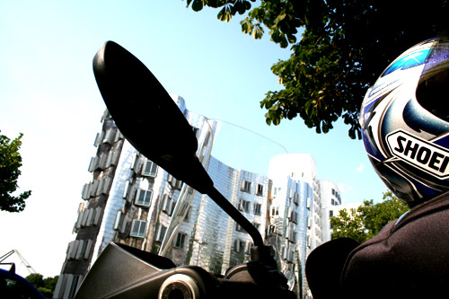

Ich hab sie, ich hab sie... die Dosudoro Spiegel ... Hurra hurra sieht super geil aus! Gesamt-Optik des Moppeds um 5000% verbessert und die Sicht ist auch prima. Zwar steht der Spiegel bedeutend flacher über dem Lenker (was auch zur Optik positiv beiträgt), doch ist die Sicht so gut weil die Spiegelfläche recht breit ist.
Prädikat: unbedingt empfehlenswert!
Lob auch an Aprilia Bürger in Düsseldorf, die haben mir direkt noch das Gewinde geschnitten ...
Danke ans Forum und seine schreibenden Mitglieder!!!
