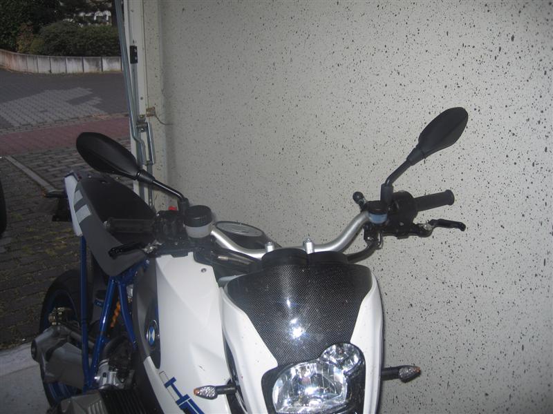

so, meine Speigel habe ich eben abgeholt. mal schauen, wie leicht sie sich montieren lassen.
Gefallen tun sie mir sehr gut. Wertig und das für weniger als die Hälfte der F GS Spiegel
Schlonz
31.07.2006
10.942
Main-Taunus-Kreis
danke für den Tip mit den Aprilia-Spiegeln, Igi, das war ein guter. Sehen top aus, sind gute Qualität und kosten nicht einmal die Hälfte wie die der F GS.
Schnell das Gewinde des Adapters umgeschnitten und fertig montiert. Mir gefällt es sehr, sehr gut so.

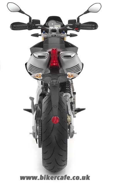

inseriert wurde ich von diesem Foto , da haben sie mir schon sehr gut gefallen :p
aber jetzt an meiner 12er sehen sie _meiner Meinung_ nach noch besser aus , weil die 12er vorne rum ja auch etwas Fülliger ist , als die Dorso :D

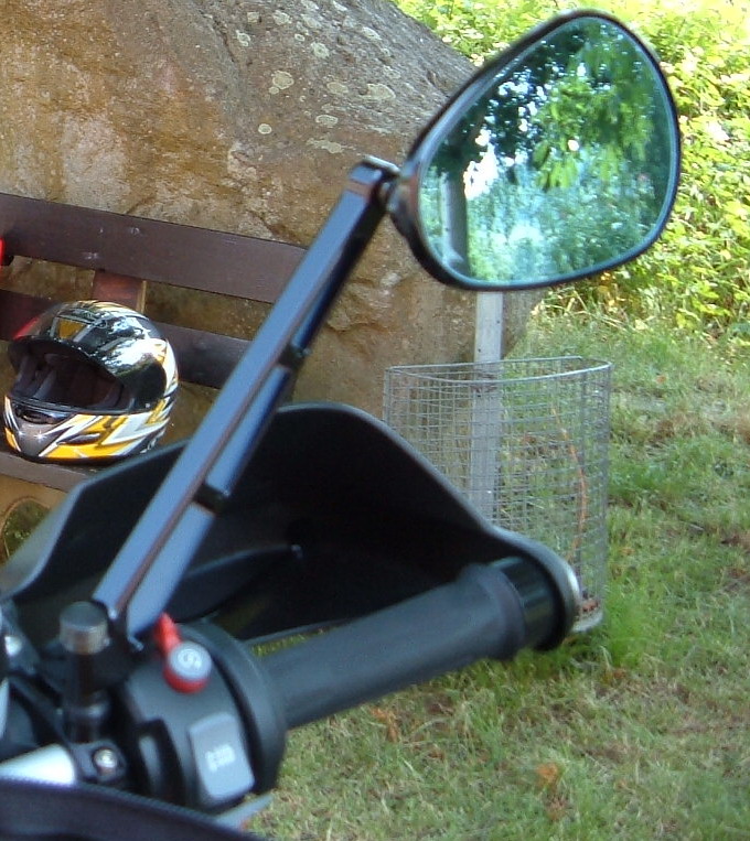

und Danke für den Tip, aber am Glas liegt es nicht. Die Spiegel sind, wie gesagt, von MFW. Diese Schwingungsdämpfergummies habe ich mal an nem anderen Moped gesehen. Weiß nicht so recht, das was ne ziehmlich weiche und wacklige Geschichte. Ich habe immer das Gefühl, daß sich die Befestigungsschrauben zwischen Arm und Spiegel lockern, aber wenn ich sie wieder festziehe, hilft das auch nicht so wirklich...
So sehen die kleinen aus...
