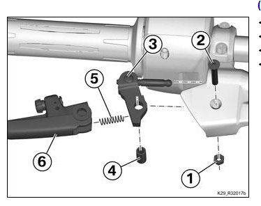

Hi,
das "nach vorne bewegen können" ist normal.
Mit der Einstellschraube oberhalb von (6), kannst du -ohne das Spiel zum Geber-Bremszylinder zu verändern- den Abstand zwischen Griff und Hebel einstellen (Entsprechend deiner Handgröße).
Es sollte ein deutlicher Druckpunkt fühlbar sein.
Wenn nicht, könnte Luft im System (auch ABS-System) sein.
Dann bitte in der Fachwerkstatt überprüfen lassen (Diagnosgerät nötig!).
