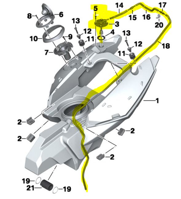

Danke. Ich habe jetzt ein Bild gefunden, es sollte das gelb markierte sein, oder?
Das sollte hinzubekommen sein. Feierabendvergnügen heute: Aufmachen, schauen ob Dreck drin ist und dann den Schlauch durchpusten. :p

Ja, das ist sie.

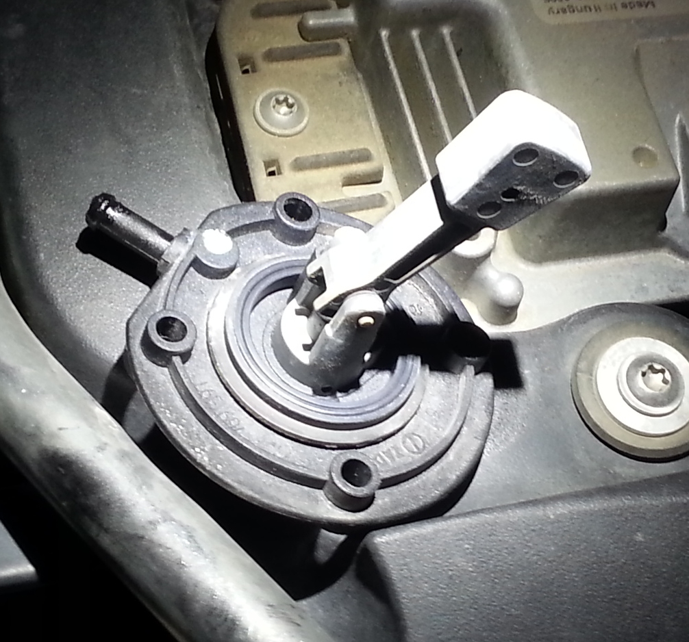

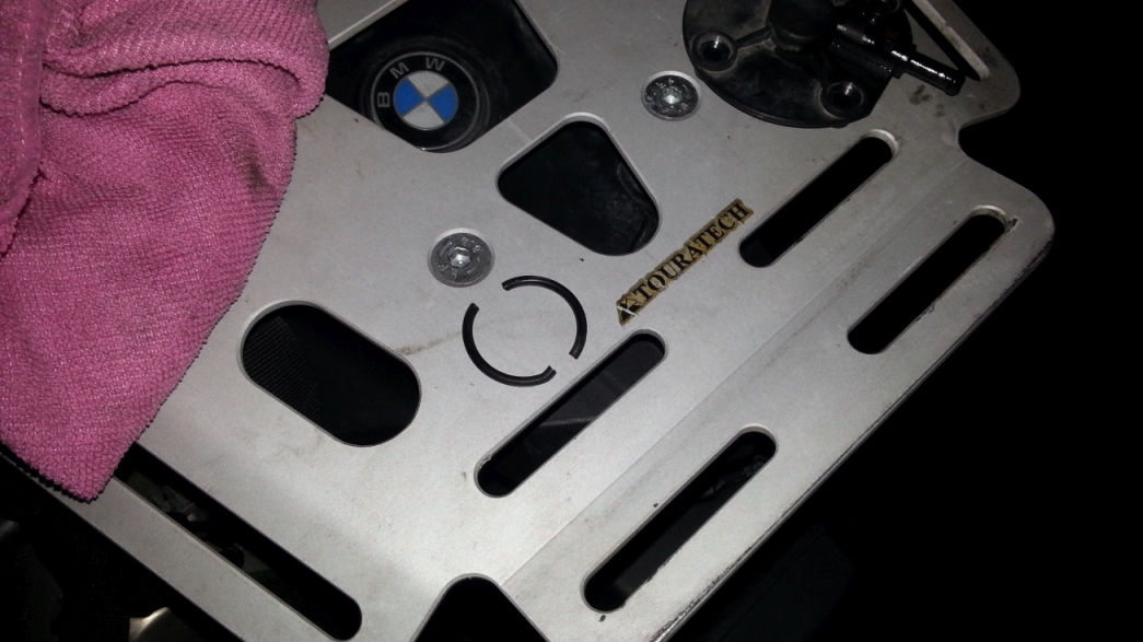

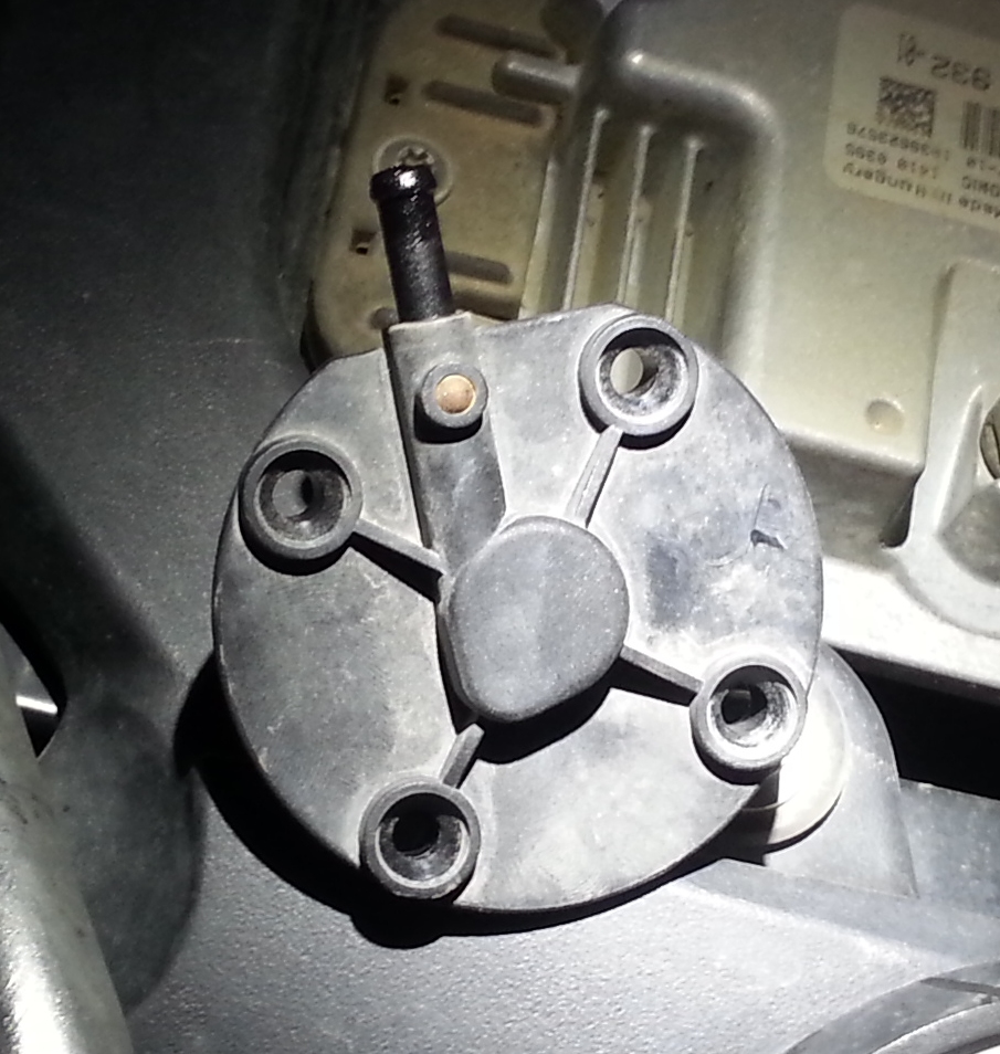

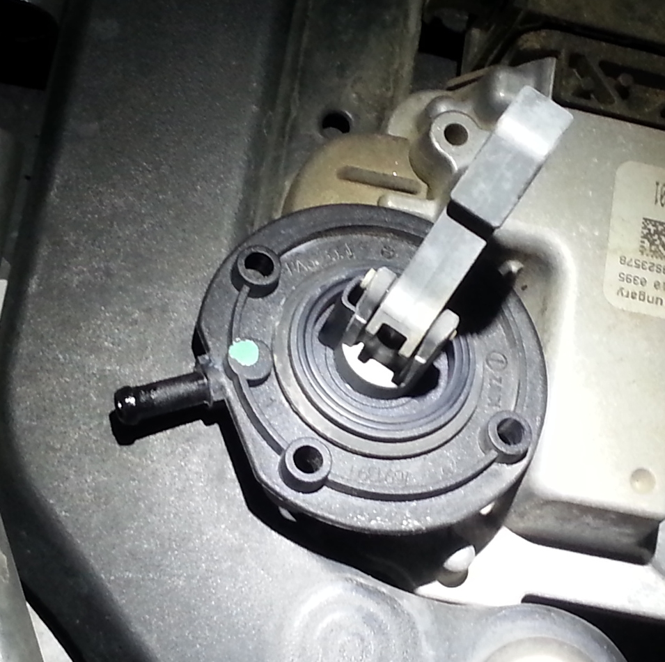

ich habe mich gestern voller Tatendrang an die Operation gemacht und es war eigentlich ganz einfach. Verkleidung runter, Teil demontiert und ... Ratlosigkeit. Da ich ja nicht weiß wie es aussehen soll, kann ich leider nicht sagen ob etwas nicht stimmt.
Hier mal ein paar Bilder von dem Teil:
Das einzige was mir aufgefallen ist, ist dass diese Kugel (Bild 3) verrostet ist. In meiner Verzweiflung habe ich den Rost so gut es ging entfernt, aber bewegen ließ die sich am Ende nicht (sollte sie?). Die restliche Mechanik hat einen guten Eindruck gemacht. Ich habs jetzt ein bisserl geölt, sollte zumindest nicht schaden.
Der Überlaufschlauch ist durchlässig, das konnte ich mit einer Pumpe testen.
Und wie es sich für einen Profischrauber gehört, ist am Schluss auch ein Teil übrig geblieben! :D
(Das sollte die "Gummilagerung" des Verkleidungsteils sein, muss also nur einen neuen O-Ring besorgen.)

Ich kenne die F nicht gut, deswegen weiß ich nicht wo der O-Ring hin gehört.
Die Kugel dient als Verschluss, deswegen muss sie sich nicht bewegen können. Der Rost ist reine Makulatur.
Blase mal in den Schlauch-Anschluss rein, normalerweise müsste das gehen. Im Tank entsteht Unterdruck wenn er leer wird, das Entlüftungsventil gleicht diesen aus. Der "Hebel" ist ein Schwimmer und verschließt das Ventil wenn der Tank voll ist, dieser muss also bei der Prüfung senkrecht nach unten zeigen.

Ich werde das Teil heute noch mal prüfen und danach evtl. bei der NL vorbeifahren, schauen wie viel das Ding neu kostet - so teuer kann das ja nicht sein (hoffentlich :o ).
Edit: Teil 3 auf der Zeichnung dürfe bei ca. 30€ liegen. Das Ventil (Teil 17) bei ca. 10€

Ohne jetzt in den ETK gesehen zu haben....
Müsste Teil Nr. 17 ein simpler Schlauchverbinder sein.
An dem kann es nicht liegen, denn du sagtest ja dass der Schlauch frei ist.

17 ist ein "Belüftungsventil", 15 ist das Verbindungsstück. Ich habe halt die zwei Preise gefunden.

Richtig. Habe es mir jetzt mal im ETK angesehen.
17 = Belüftungsventil
3 = Sicherheitsventil (fälschlicherweise immer als Entlüftungsventil bezeichnet), Kostenpunkt schlappe 40,-€ (laut Google)
Komisch, nur die GS trägt zusätzlich die Nr. 17, bei F 800 S/ST z.B. gibt es das nicht, obwohl stets das gleiche Sicherheitsventil (Teile-Nr. 16117691397) verbaut ist.
Sei es drum, solange es okay ist (zur Überprüfung am Schlauchende saugen) kann es nicht der Übeltäter sein und es bleibt nur noch das Sicherheitsventil als Fehlerquelle übrig.

So, Zwischenstand:
Ich habe das Teil mit WD40 gereinigt und jetzt funktioniert es wieder wie es soll. Auch der Schlauch ist in beide Richtungen durchlässig (Die Überprüfung war schon ein bisserl zum :kotzen:). Als ich danach ein Mal den Tank leer gefahren habe, ist das Problem mit dem Unterdruck nicht mehr aufgetreten. Ob es jetzt das grundsätzliche Problem beseitigt hat, lässt sich bei einem so sporadischen Fehler natürlich schwer sagen. Aber sie läuft jetzt wieder "sauberer" was zumindest die Hoffnung weckt. :D
Hier noch eine Einschätzung von einem anderen Mechaniker:
Das Teil das du ausgebaut hast ist das sog. Roll-Over Ventil. Es verhindert beim Umfallen, dass Kraftstoff auslaufen kann. Der Hebel drückt auf eine Kugel die im Normalzustand offen ist. Kann tatsächlich mit der Zeit verschmutzen und „zumachen“. Solltest Du prüfen können indem du in den Stutzen reinpustest. Auf jeden Fall mal versuchen das Kugelventil mit Druckluft, WD40 etc wieder sauber/gangbar zu bekommen.
Ist auf jeden Fall denkbar, dass das Ursache des Problems sein kann.
