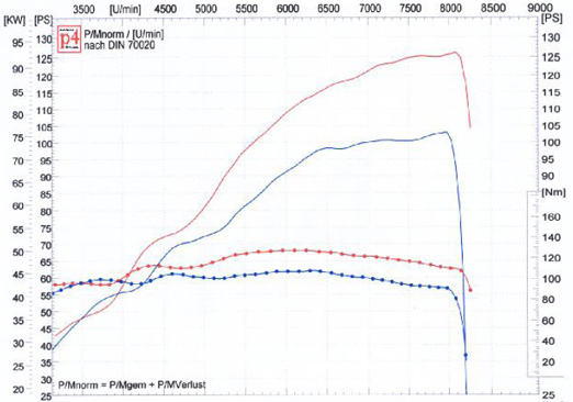

Dann poste mal ´n Diagramm. Ma sehen ob da auch kein Loch zu sehen ist. Was man beim Fahren nicht merkt, kann trotzdem da sein.

Wer sucht Fehler ?
Hi Achim,
Wenn RoGE schreibt , dass er kein Leistungsloch hat und sauberen Durchzug ohne Ruckeln hat dann scheint er ja vollkommen zufrieden zu sein.
Dein Vorschlag im Leistungsdiagramm das Loch zu suchen dass er nicht fühlt, hätte dann doch keinen positiven Effekt. Entweder er hat kein Loch (Wovon wir beide wissen, dass es seeeehr unwahrscheinlich ist.) oder er hat ein Loch und ist dann plötzlich unglücklich mit etwas das vorher voll befriedigend war.

Also bei mir sieht das so aus:
Ich habe auch kein Gefühl von Leistunsgloch, aber im Diagramm (Rote Linie) habe ich sogar zwei. :D
