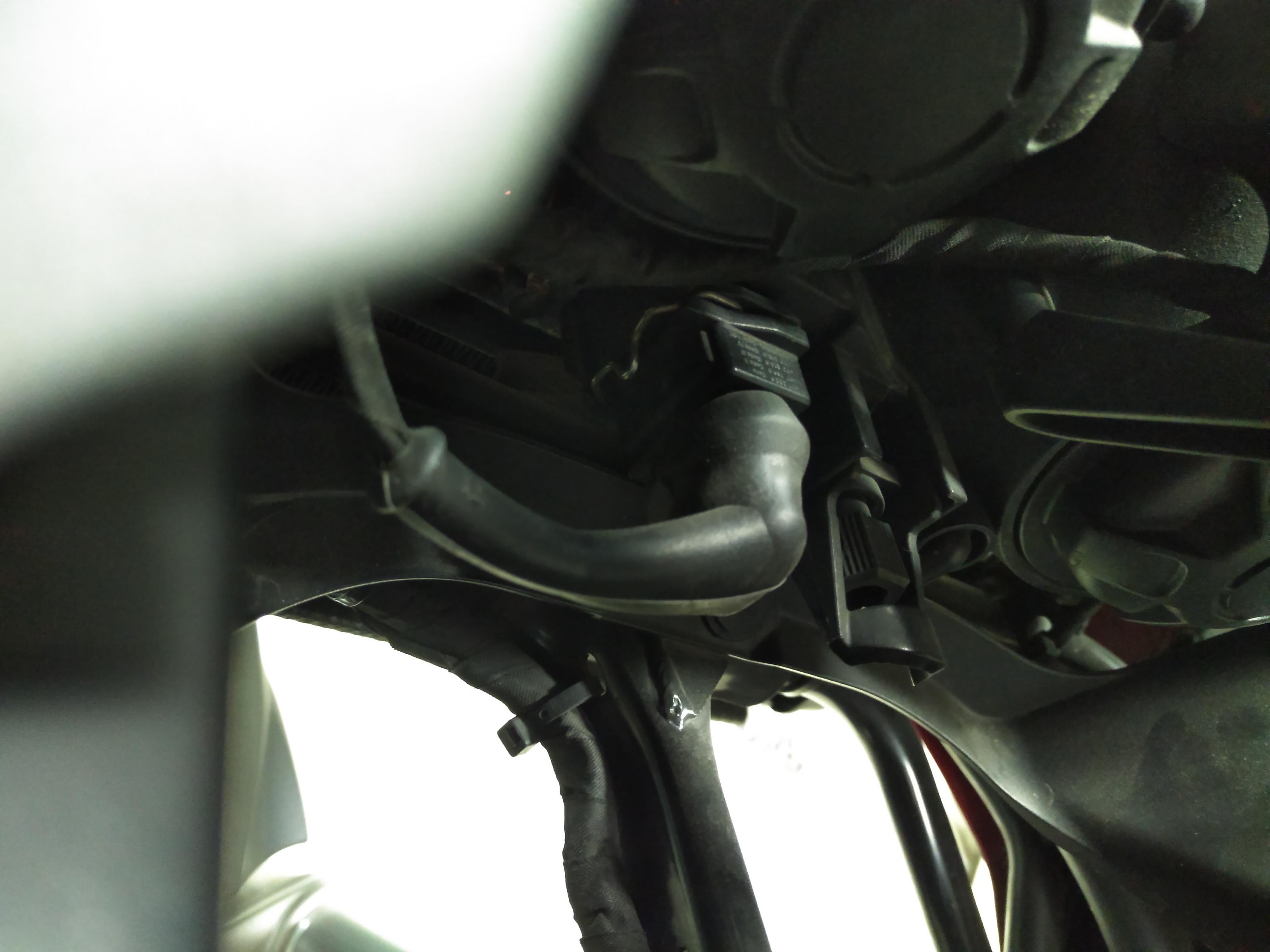

Diskutiere Standlichstecker abziehen im Navigation Forum im Bereich Modellunabhängige Foren; Hi, versuche gerade vergeblich, den Standlichstecker meiner R1200GS abzuziehen, weiss jemand ein Patentrezept? Danke.

Der Drahtbügel muss entweder angedrückt oder hoch gezogen werden, dann den Stecker abziehen.

Wobei ...
Wie geht dann die "Birne" raus?
Evtl den ganzen Stecker verdrehen und mit Fassung heraus ziehen?

Das ist nicht der Standlichtstecker. Das ist der "Hauptstecker" für Abblend-/Fernlicht.
Der Bügel muss gedrückt werden. Sitzt durch die Dichtung aber evtl. trotzdem noch relativ stramm.
Das Standlicht hängt an einem dünnen, unscheinbaren Kabel weiter links. Dort zieht man die Fassung samt Leuchtmittel heraus.
Ist so eine Art Gummipropfen.
Leuchtmittel tauschen und als Einheit wieder hineinstopfen.
P.S.: Gilt für die luftgekühlte GS... anhand des Fotos vermute ich mal, dass es sich dabei um eine solche handelt.

hab Blödsinn geschrieben, WorldEater hat recht.
Der Stecker für das Standlicht ist das kleine schwarze Kabel rechts davon, wird einfach herausgezogen. Sieht man sehr gut in der Bedienungsanleitung, aber die liest ja keiner mehr.

Danke Euch, hatte vermutet, dass Einige ihr Navi am Standlicht angeschlossen haben, und sich entsprechend mit dem Thema auskennen ... Ach ja, ist eine R 1200 GS aus 2007.

falls du da was dran anzapfen willst : das kabel ist dort sehr kurz, man hat ca 1 cm platz um es "an zu zapfen"- ich hatte damals dort angelötet, ging schon - aber sehr tricky.. :o
