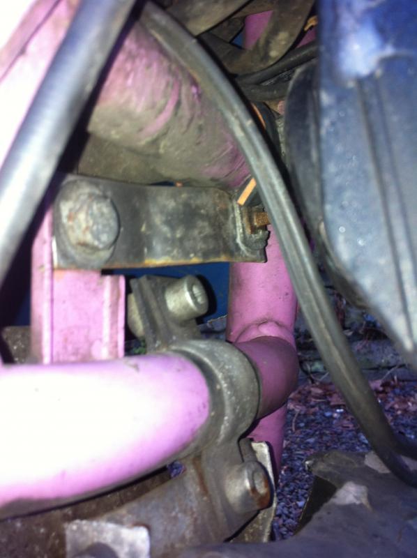

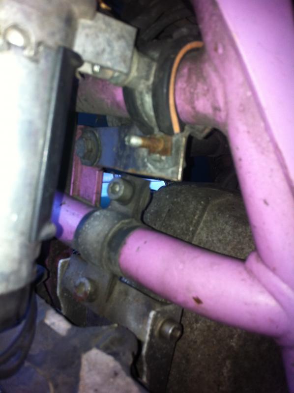

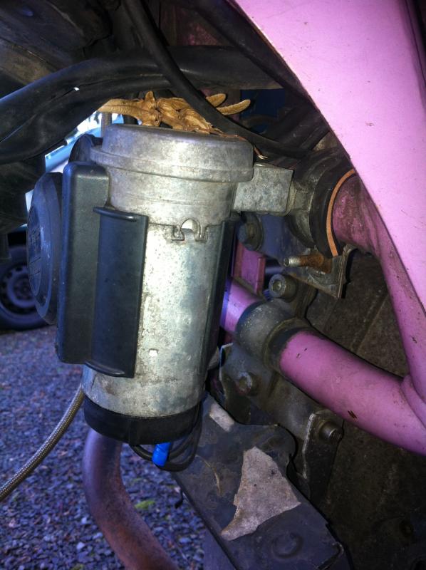

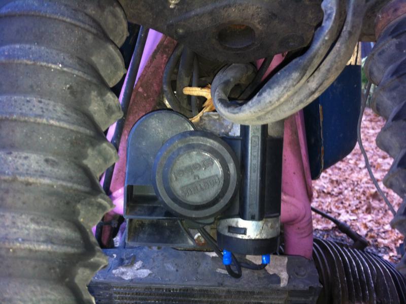

Die Stebel habe ich mit einer handelsüblichen Rohrschelle am Querrohr befestigt. Dort, wo normalerweise die Schraube für die Wandbefestigung in die Schelle geschraubt wird habe ich eine Schlüsselschraube M8 genommen, deren Kopf in dem Halter der Stebel sitzt und das so mittels U-Scheiben zusammengeschraubt, daß die Tröte richtig sitzt. Dann habe ich von dem Haltebügel der Orischinol-Tröte ein Flacheisen zurechtgemacht und etwas gekröpft, damit es quasi etwas nach hinten unter dem Rahmenquerrohr sitzt. Dann ein Loch passend in das Flacheisen und unten zwischen den Schellenhälften mit festgeschraubt. Dadurch sitzt die Hupe so versetzt, daß der Lenkanschlag nicht behindert wird (war dem TÜV wichtig...) und die Hupe kann durch eventuell gewichtsbedingtes runterdrücken der Schelle nicht nach unten wegkippen, da die Schelle gegen verdrehen mit dem Flacheisen an der alten Hupenbefestigung gesichert ist.
Das hält bombig, auch im Geländeeinsatz. Nur die Stebel selber hat's halt nicht ausgehalten, da durch die Erschütterungen die einfach nur ins Oberteil gebogenen Sicherungs-Bleche des Gehäuses (Bild 3 zu sehen) aufbiegen und dann die Hupe auseinandergefallen ist. :mad:
Und, nun alle zufrieden :confused::D

Habe ja wieder alles zusammengebaut, dann hat Tröötie wieder getröötet :D
Aber die nächste wird mit einem Schrumpfschlauch gesichert, der über das zylindrische Gehäuse kommt, da rutscht dann nix mehr auseinander!
Und wie schon erwähnt, die mußte geländemäßig einiges wegstecken... :rolleyes:
Gehöhr verschafft man sich jedenfalls problemlos mit dem Teil! :D

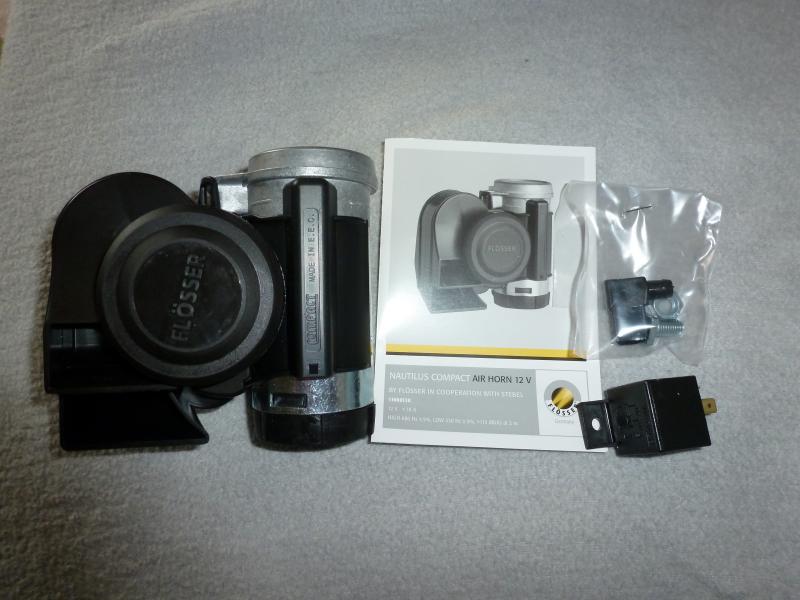

Mahlzeit,
habe grade mal eine ausgepackt. Es ist die Nautilus Compact, gebaut von Flösser (Deutschland) in Cooperaton mit Stebel. Hatte neulich schon irgendwo gelesen, das Stebel (Italien) die nicht mehr selber baut, sondern in Deutschland fertigen läßt. Baulich sind winzige Änderungen gemacht worden, so ist der Ansaugschnorchel nicht mehr so konstruiert, daß ein Zuluftschlauch wegen der Spritzwassergefahr unbedingt angeschlossen werden muß. Der Adapter für den Schlauch liegt aber bei, der Schlauch nicht (Aquarienzubehör bei Bedarf). Ebenso ist die Befestigungsschraube und das Relais dabei.
Die Verkabelung war - soweit ich mich erinnere - auch bei meiner ersten Compact schon nicht im Lieferumfang. Ich habe damals das Anschlußkabel der Orginalhupe als Steuerkabel an das Relais gesteckt, neue Kabel mit Stecker für Masse vom Relais und die abgesicherte Zuleitung von Batterie zur Tröte sowie Masse der Tröte verlegt.
Kein großer Akt, in der Beilage ist ein wesentlich besserer, bebilderter Anschlußplan als damals, allerdings nur auf Englisch, Italienisch und Französisch.
Lieferunmfang in 2D:
