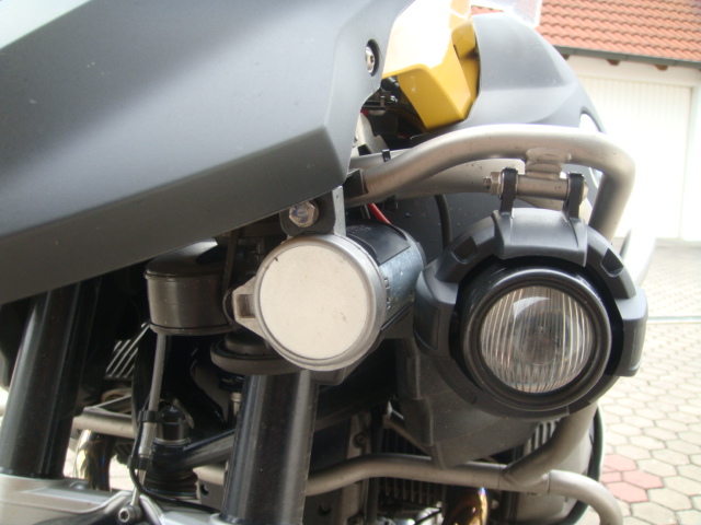

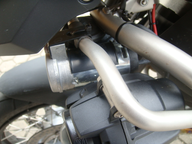

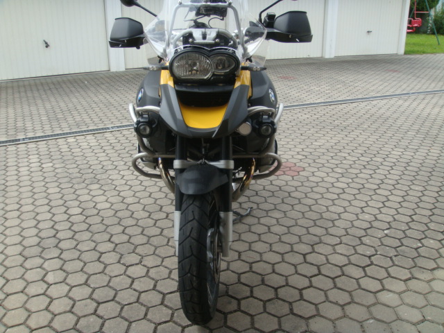

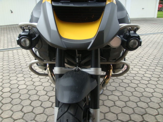

Bei meiner neuen Adv. war weg ESA und Tank genau an der Stelle kein Platz für eine Nautilus compact, an der sie bei einer normalen GS mit ESA noch hín passte. Ich habe sie jetzt mit einem kleinen Zusatzhalter innen, neben den linken Zusatzscheinwerfer montiert.
Hast du von der eingebauten Nautilus ein ein paar Bilder, die du einstellen kannst?

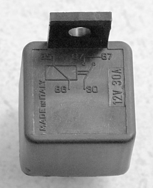

Und noch ein Tip: Wenn dieses Relais in der Packung ist wie im Anhang gezeigt, dann macht das besser weg. Eines von Hella oder ein japanisches besorgen, die kosten wirklich nicht viel.
