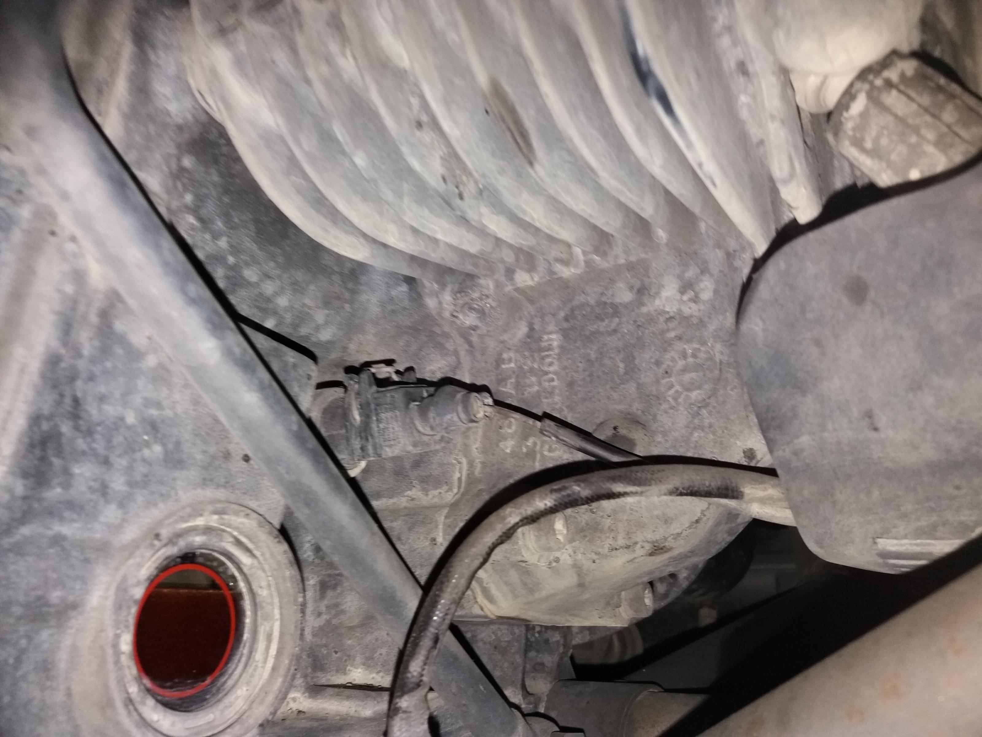

Moin zusammen,
uner dem li Zylinder ist ein Stecker, nur sichtbar ohne grosser Motorschutz. Ein Kabel führt von diesem Richtung der Bdeckung über der unetren Zündkerze.
Aus den Zeichnungen die ich so habe werd ich nicht schlau wofür der ist.
Aber vermutlich weiss jemand die Auflösung?

Wahrscheinlich Kabel für Zündspule der Nebenkerze.

Da unten müsste der Öldruckschalter sein ...
Oder siehe Antwort über meiner.

Es könnte der Stecker vom Öldruckschalter sein.
Er wird nicht mehr genutzt.
Der Öldruckschalter verschliest nur die Bohrung im Motorblock und dient im Werk zu Testzwecken.

Damals ist der Öldruckschalter entfallen. Der Stecker ist seitdem leer.

Da ist aber schon ein Kabel dran. Also nicht leer.

Auf dem Bild ist ein Öldruckschalter
