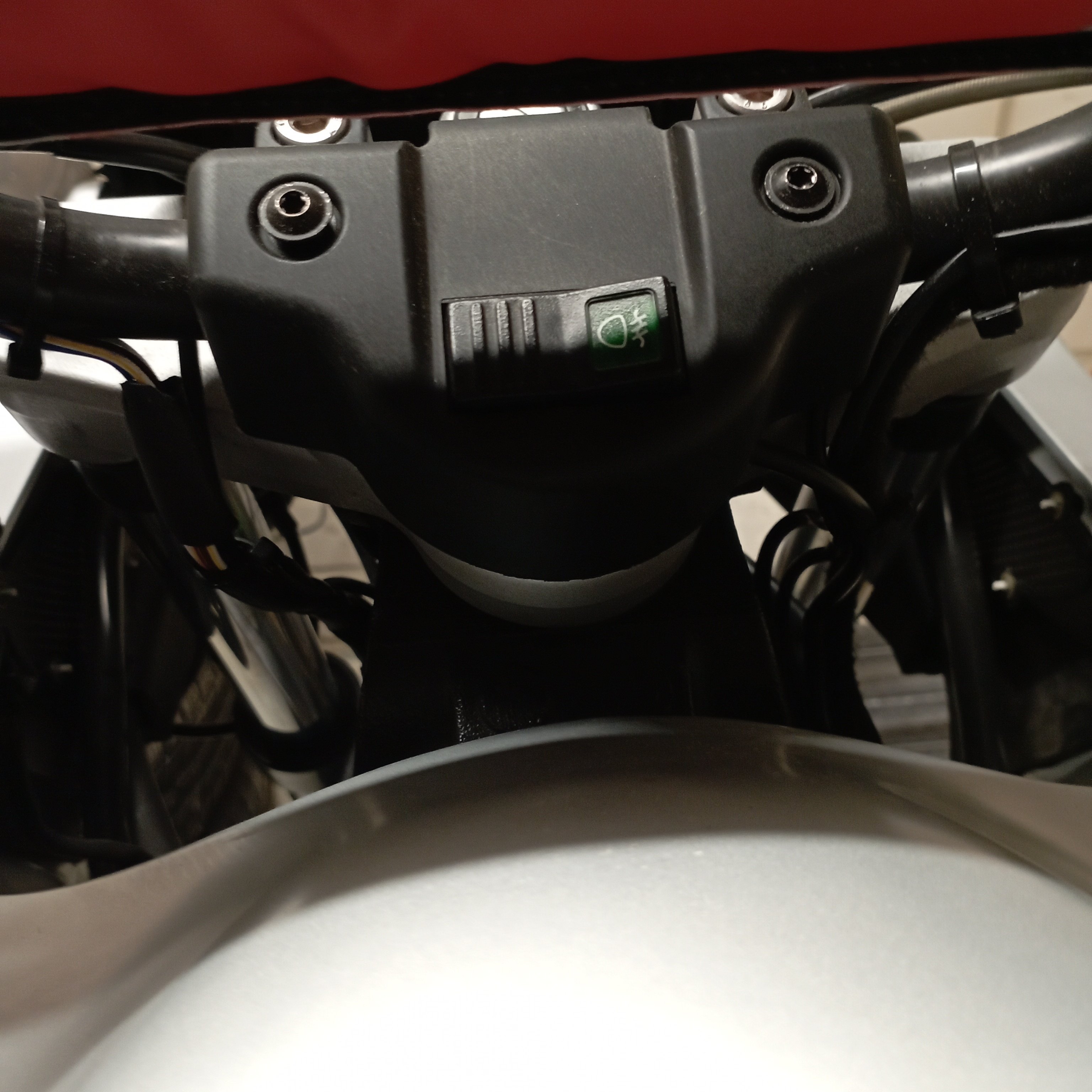

Diskutiere Stecker unter den Armaturen... Wofür??? im R 1150 GS und R 1150 GS Adventure Forum im Bereich Motorrad Modelle; Hi Nachdem ich mir nicht vorstellen konnte dass jemand einen derart "bescheuerten" Stecker nachträglich anbastelt, habe ich nachgesehen was...

Warum da jetzt ne 1,5Rot und 1,5Schwarz mit dem passenden Stecker für ne Bordsteckdose unbelegt rumbaumelt ist mir schleierhaft, zumal das auch absolut Original aussieht?!?!
Nachdem ich mir nicht vorstellen konnte dass jemand einen derart "bescheuerten" Stecker nachträglich anbastelt, habe ich nachgesehen was alles serienmässig an Dauerspannung hängt.
Trommelwirbel . . .
Die Vorbereitung für die Diebstahlwarnanlage! 1,5 RTWS und 1,5 SW. Müsste auch über F3 gesichert sein.

@gerd Passt "fast", ist rot(ohne weiß)/schwarz. War rot/weiß evtl. aus...:cool:

Blöd gefragt... Kann bzw. konnte man diese Leitung irgendwie als Zubehör bei der Neubestellung mit bestellen, quasi ala "Bordsteckdose Cockpit"? Das sieht einfach zu Original aus, als das da jemand was reingetüddelt hat.

Sehr unwahrscheinlich, dass unterschiedliche Kabelbäume gefertigt wurden. Das wäre ein gigantischer Logistikaufwand. Der Stecker sieht sehr original aus (so ein Ding "so" zu bekommen ist nicht ganz einfach) . DWA ist tatsächlich blau und bei dem "Steckergrab" untter dem Tank dabei.
Andererseits gibt es kein weiteres Dauerplus. Die obere Steckdose bei den GSA hängt an der unteren.

Der Stecker paßt in die originale Bordsteckdose. Wenn Du ein mobiles USB-Ladegerät verwenden willst, dann nimm doch diese Steckdose.
Wenn der USB-Lader fest verdrahtet sein soll, dann den Stecker abzwicken. Aber dran denken: zieht Stom auch bei ausgeschalteter Zündung.
Falls Letzteres ausgeschlossen sein soll, dann klemms ans Standlicht.

Eigentlich wäre der Anschluß ideal um meine LED Zusatzscheinwerfer mit Relais drauf zu klemmen, Querschnitt passt gut mit 1,5mm² und reicht locker um das ganze seitlich in der Verkleidung zu verstecken. Auf der Gabelbrücke sitzt eh schon ne Blende mit nem Schalter für die ab Werk verbauten Zusatzscheinwerfer...
