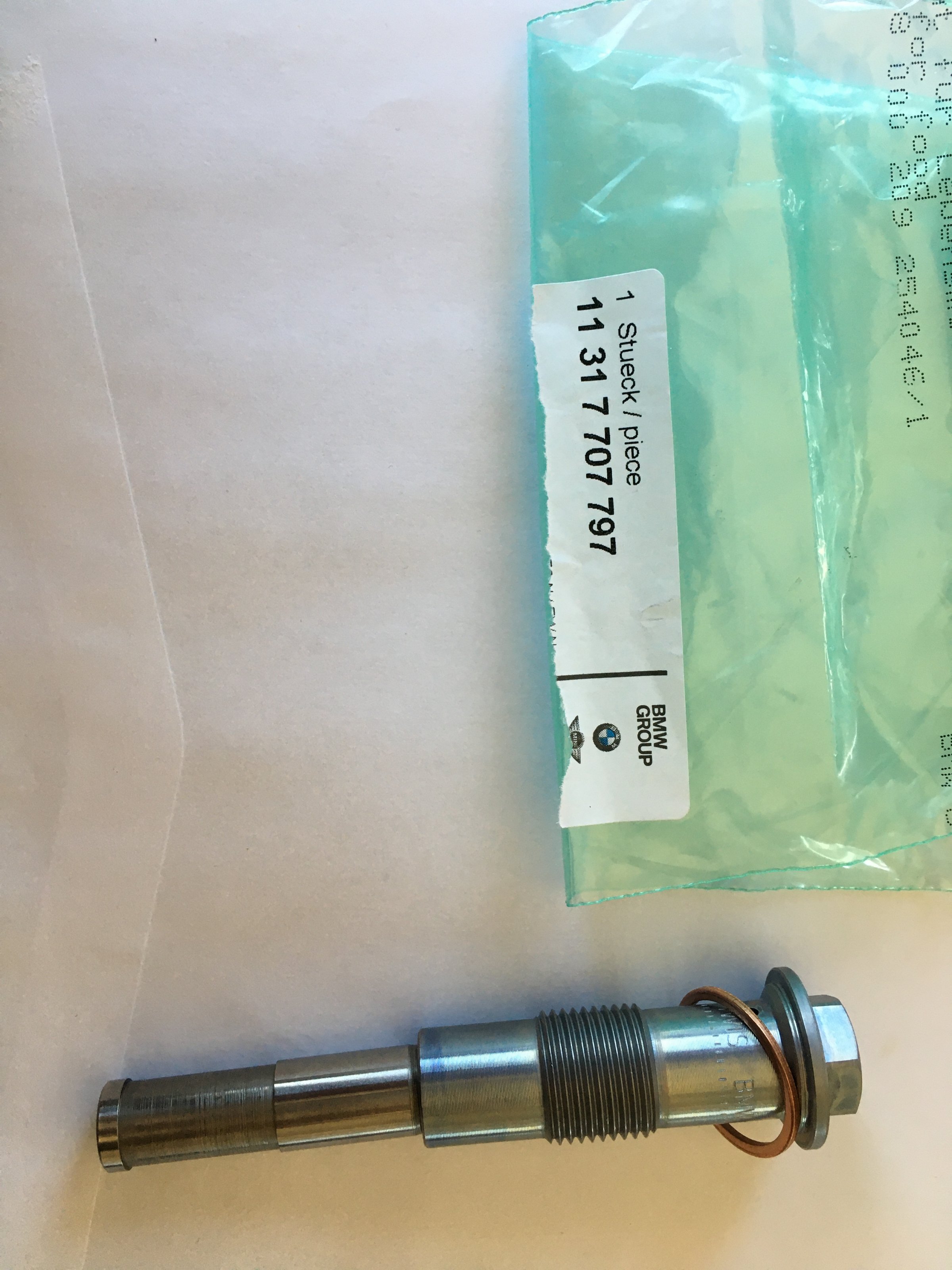

Hallo die Damen/Herren,
ich bin da ein wenig verwirrt.
Ist der Kettenspanner mit der Nummer :
11317707797
der richtige für den Austausch bei der R 1150 GS????
Ich finde ständig verschiedene Varianten.
:confused::confused::confused:
Gruß und Danke Earny

Leebmann verkauft inzwischen den Steuerkettenspanner unter der von Earny genannten Nummer komplett. Der Dichtring muss weiterhin extra bestellt werden.

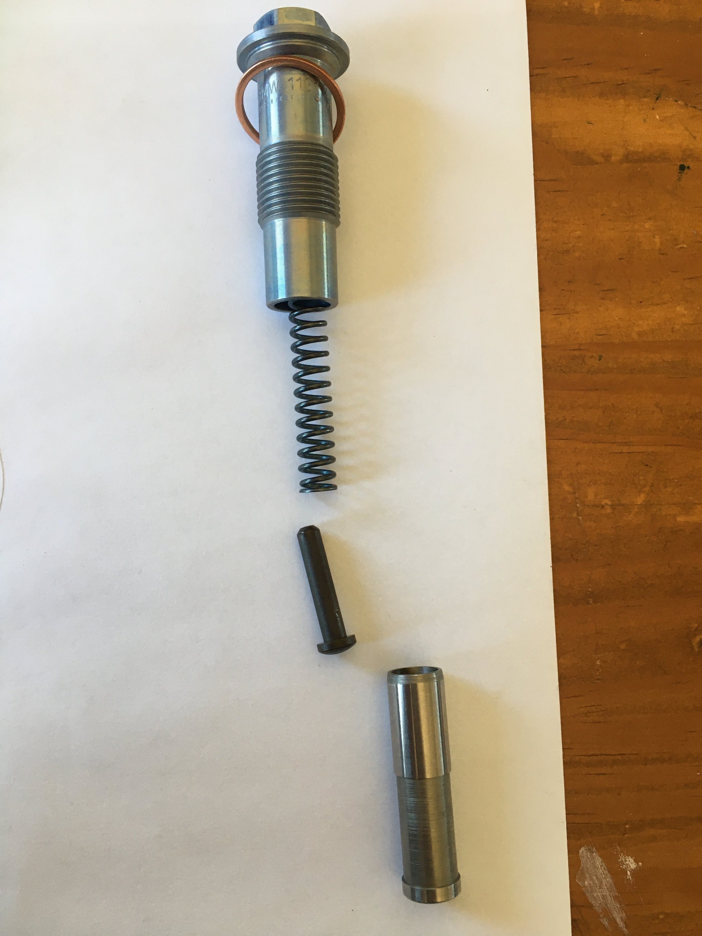

Hab mir auch die komplette Baugruppe bei Leebmann bestellt...unter erstgenannter Bauguppennummer.
Nun sieht das Teil jedoch wiederum anders aus als hier und bei powerboxxer beschrieben (weder die alte noch die neue Version).
Da earny es schon erfolgreich eingebaut hat (gehe mal davon aus er hat die gleiche Version erhalten wie ich) schätze ich dass alles OK ist...mäßige Verwirrung stellt sich bei mir aber trotzdem ein.

Hallo, bei mir ging das alles Problemlos und bisher läuft das Moped(und es läuft ohne Geklapper).
Allerdings, sollte jeder selbst entscheiden, ob er das Teil verbaut oder nicht.
Was ich festgestellt habe, ist das die neu verbaute Feder wesentlich stabiler als die alte Feder ist.
Earny

Es ist zwar ein Welchen her, ich erinnere noch dunkel dass der alte Steuerkettenspanner Schlüsselweite 17 und der neue 15 hat.
Meine Vermutung geht auch in diese Richtung, dass der Spanner fuer die DOHC-Modelle mehr Kraft auf die Kette ausueben wird. Ob das gut oder schlecht ist, weiss ich natuerlich nicht.
Koennte am Ende eventuell ein Verschleissthema sein oder werden. Solange BMW beide Varianten getrennt fuehrt, scheint mir ihre Zustimmung zur Verwendung in den alten Kisten noch nicht gegeben zu sein. Aber das soll ja angeblich bei der vorherigen Variante bis zur Umstellung auf die 1200er Ausfuehrung auch so gewesen zu sein.
Ihr seid die Testfahrer ;-).
