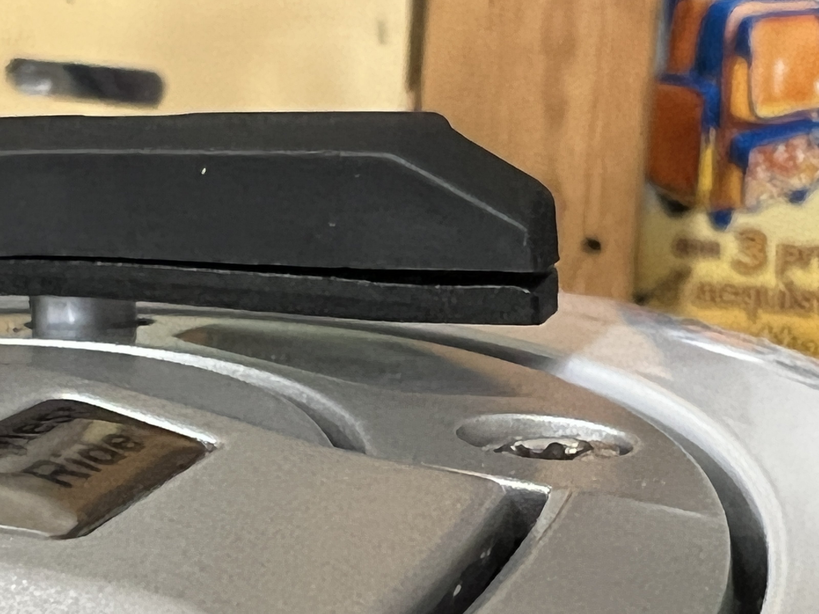

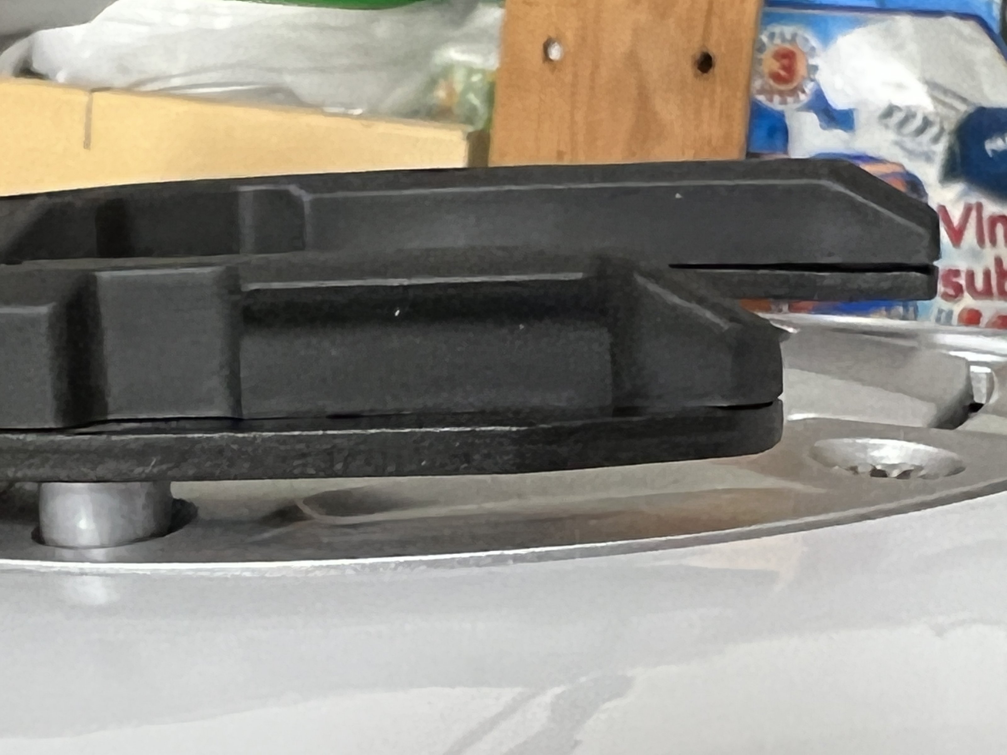

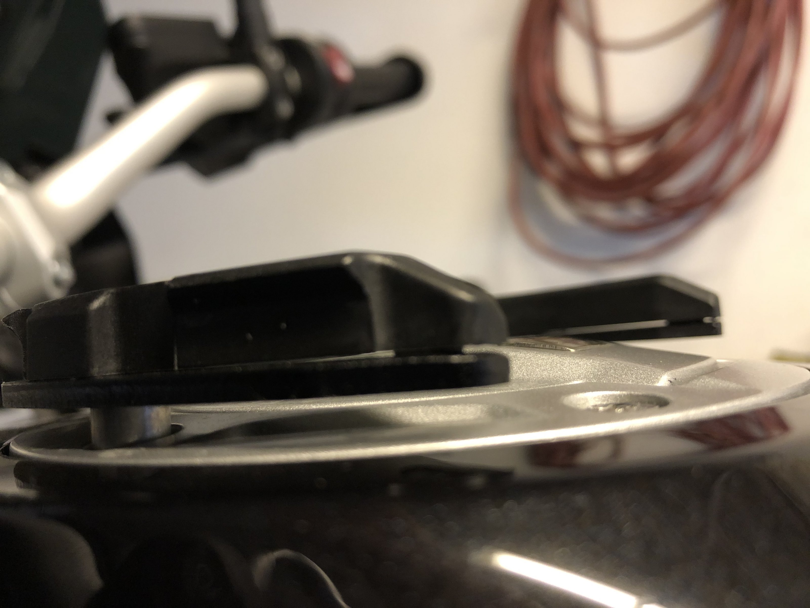

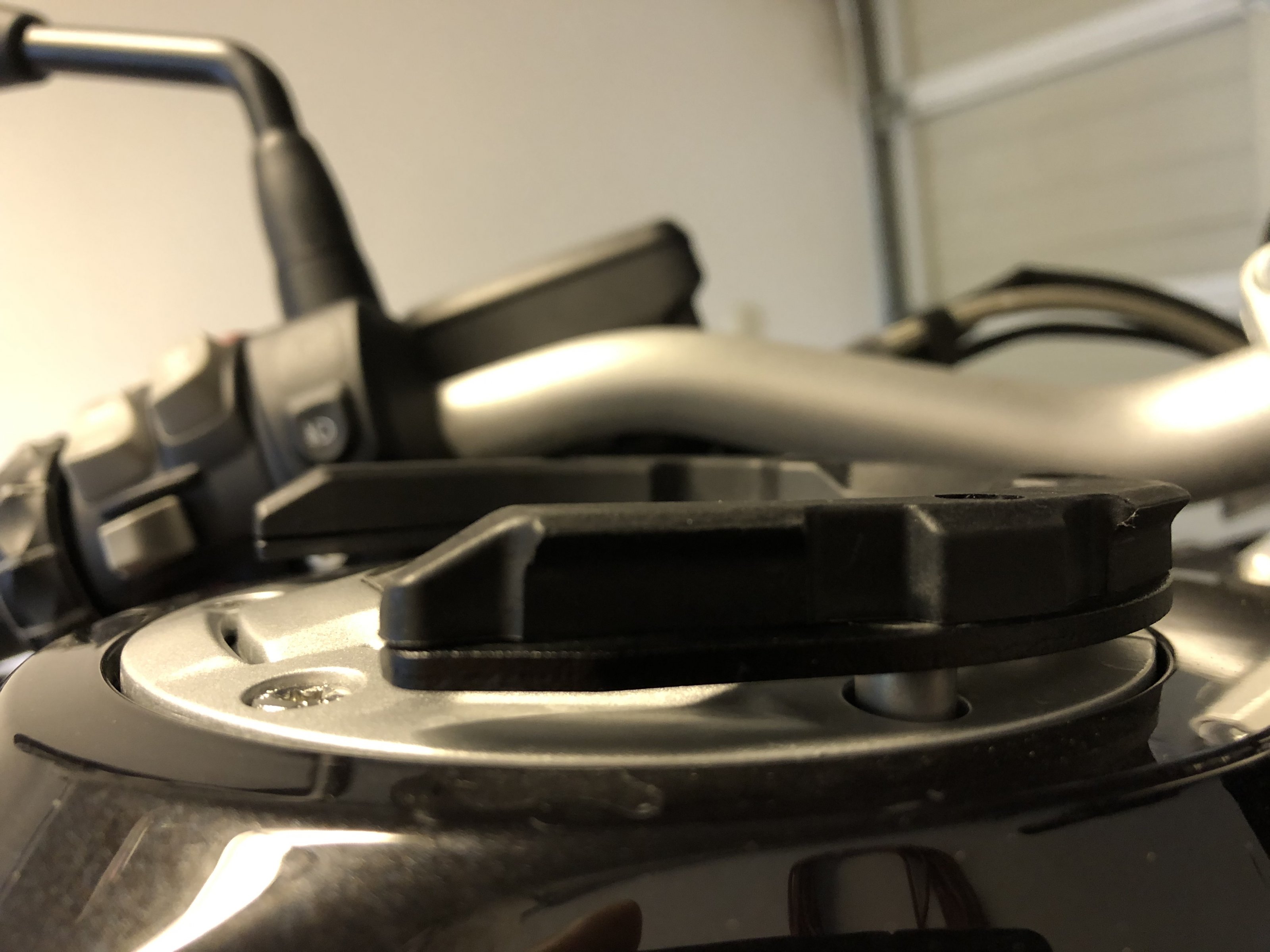

Wie Uwe es beschreibt würde ich es ebenfalls kontrollieren.
Ich habe heute früh bei meinem Pro Tankring mal nachgesehen und für dich Bilder gemacht.

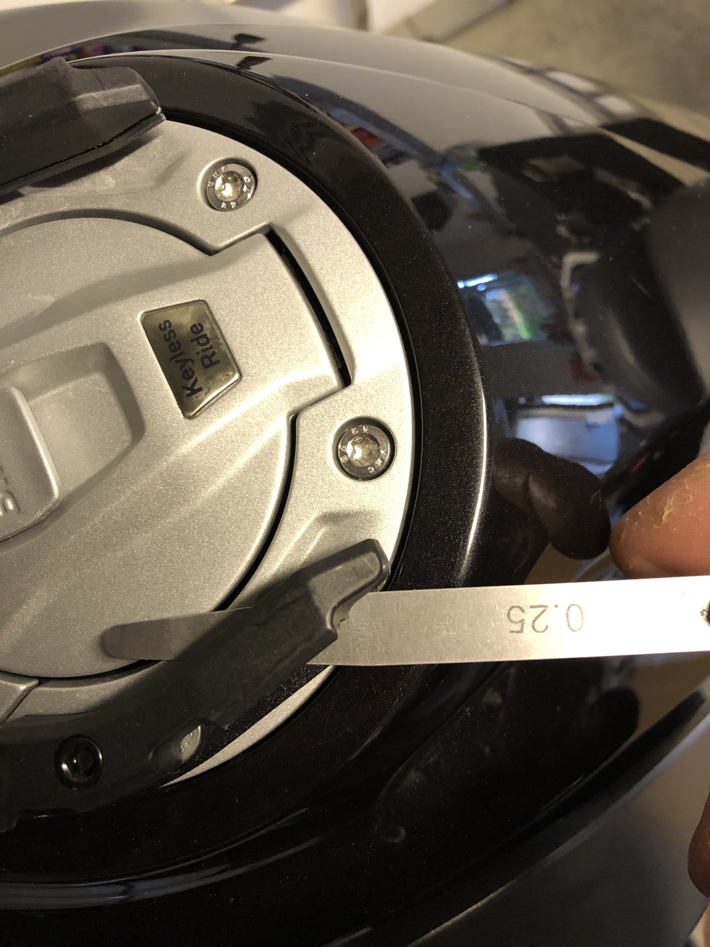

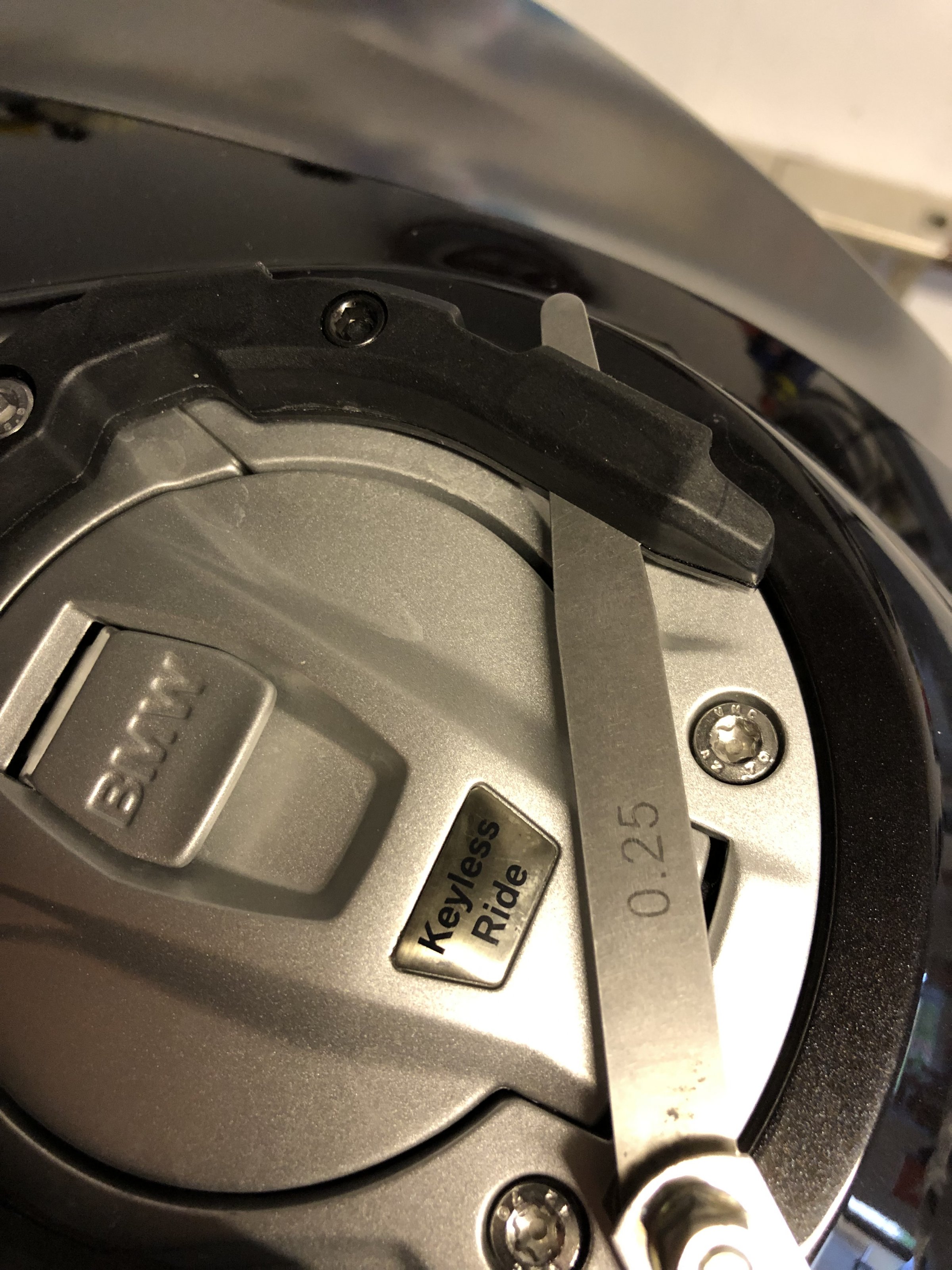

Mhhh….klein ist relativ. Ich habe vorhin mit der Fühlerlehre geprüft, es sind 0,25mm. Also im Grunde befindet sich kein wirklicher Luftspalt zwischen Metallplatten und Kunststoffschale.
Wie es bei dir auf dem Bild aussieht, ist wohl die Metallplatten an der rechten Ecke leicht nach unten geneigt.
Ich würde mal prüfen ob sie Plan ist, ansonsten ggf. umtauschen oder selbst richten 👍🏻
