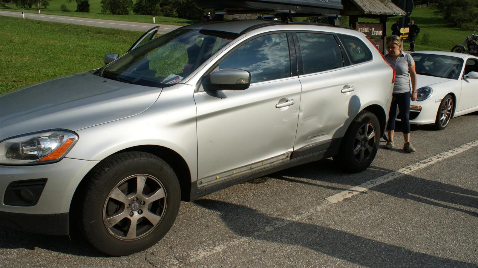

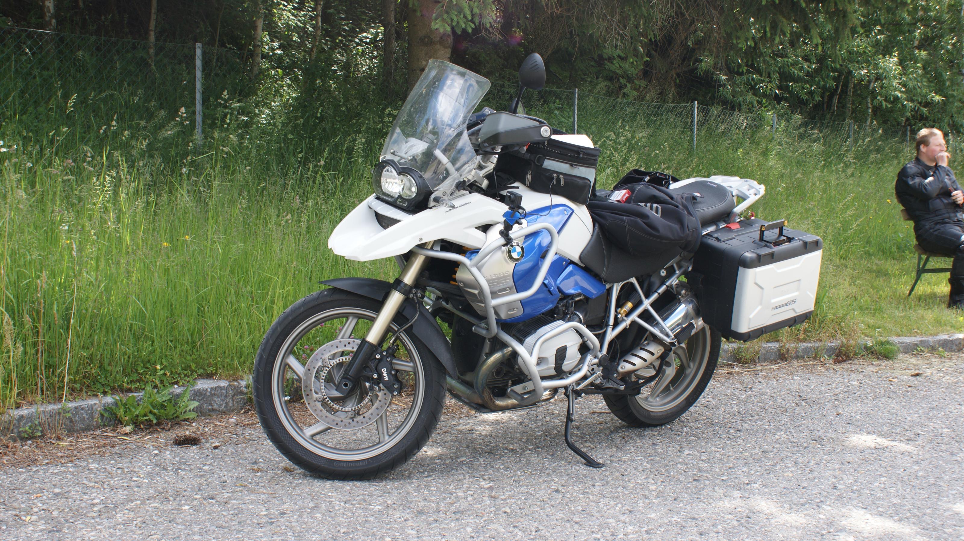

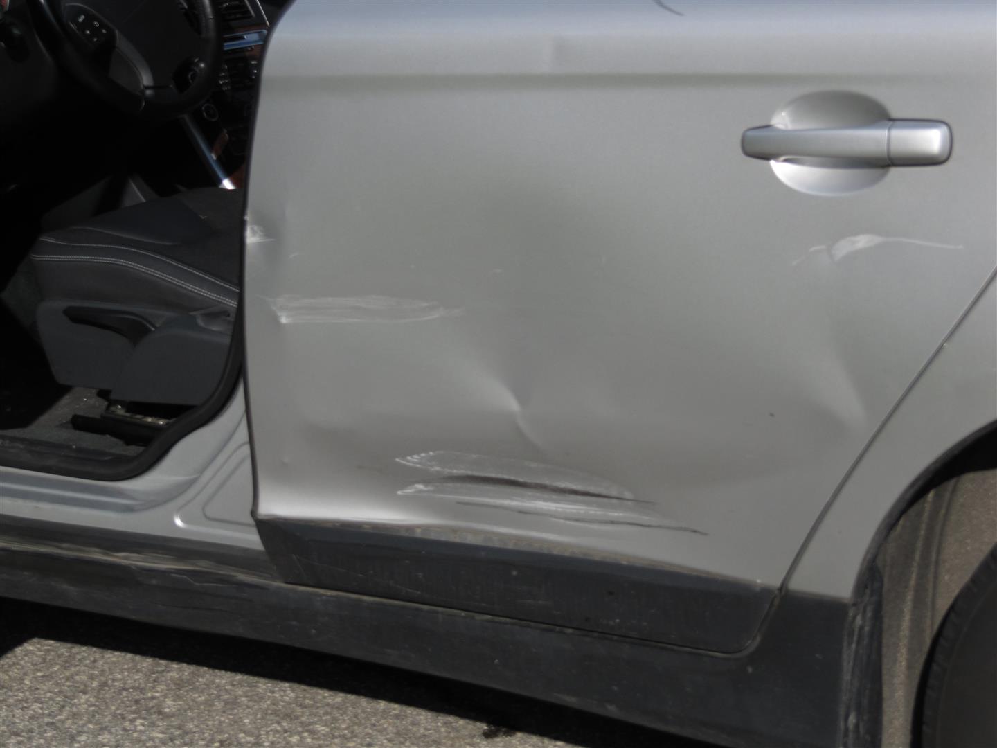

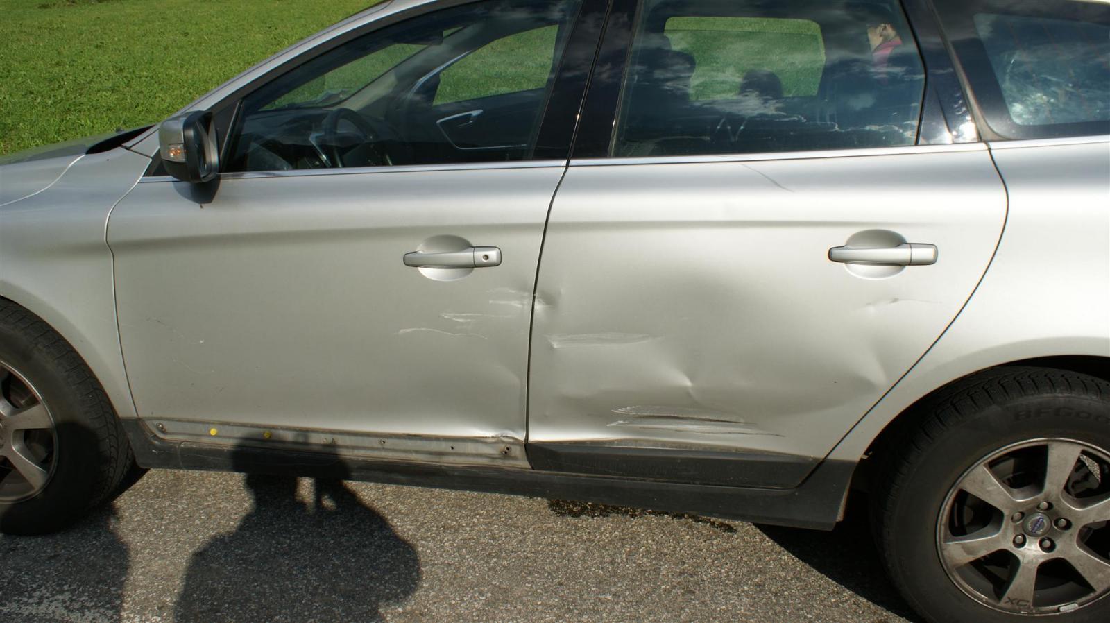

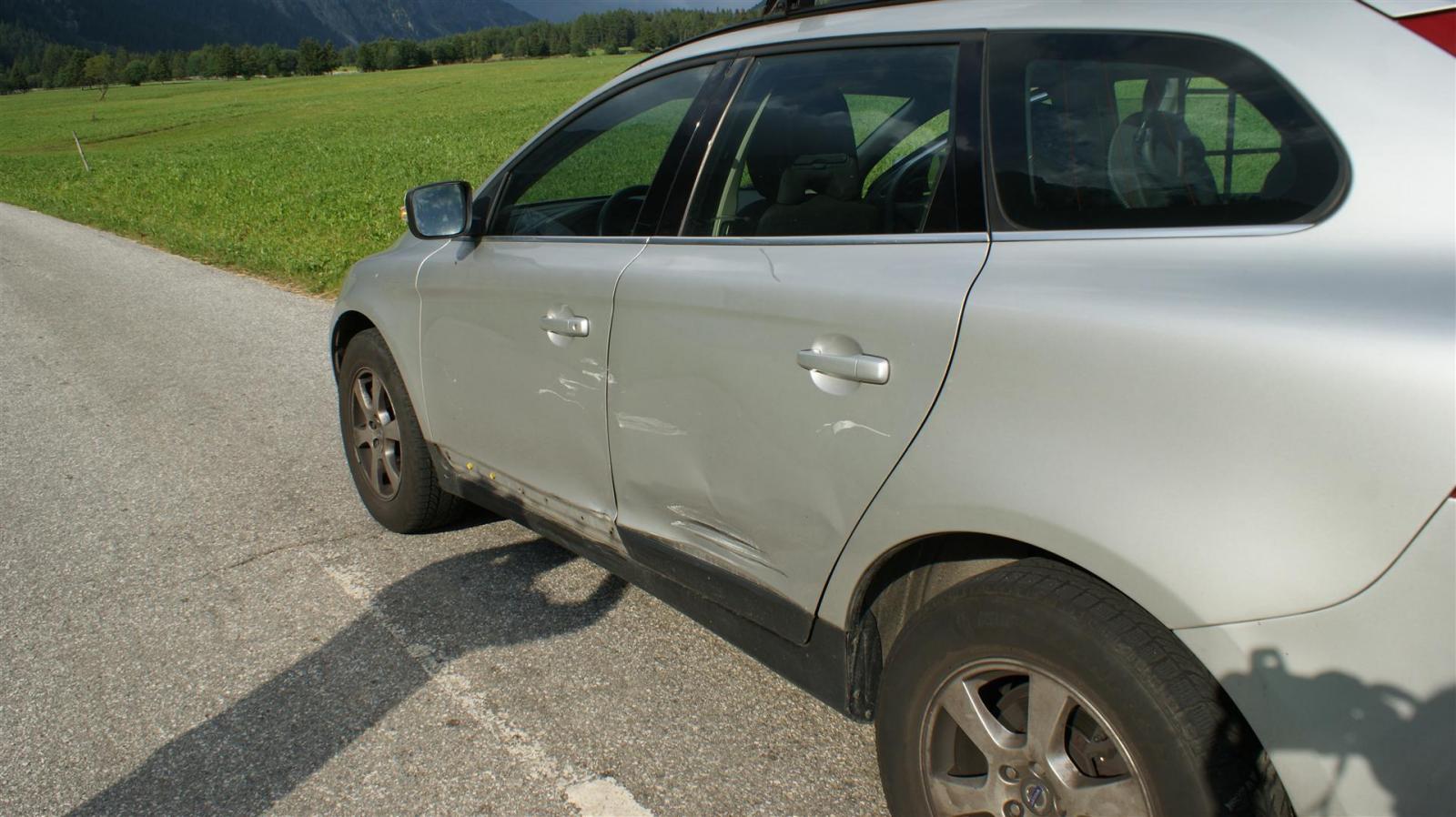

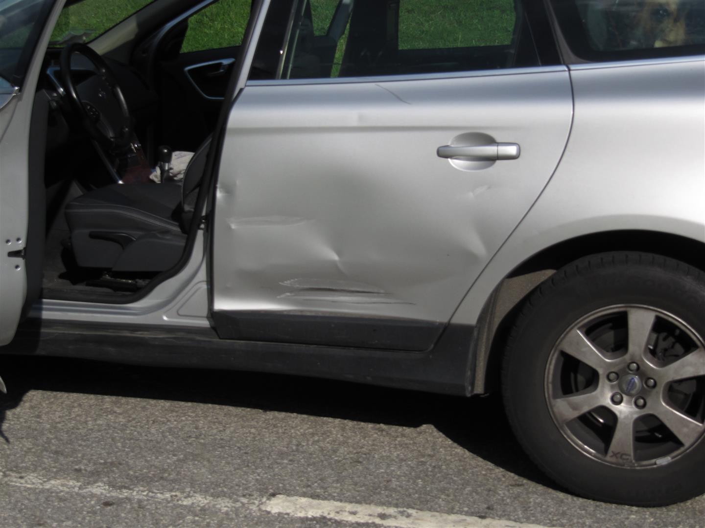

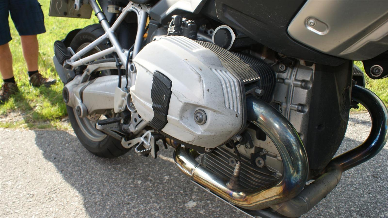

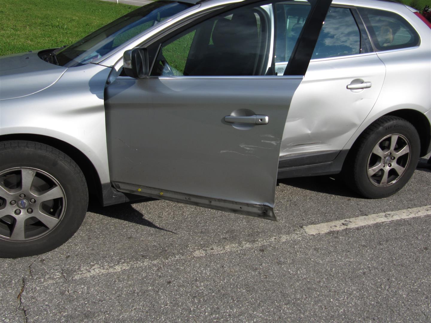

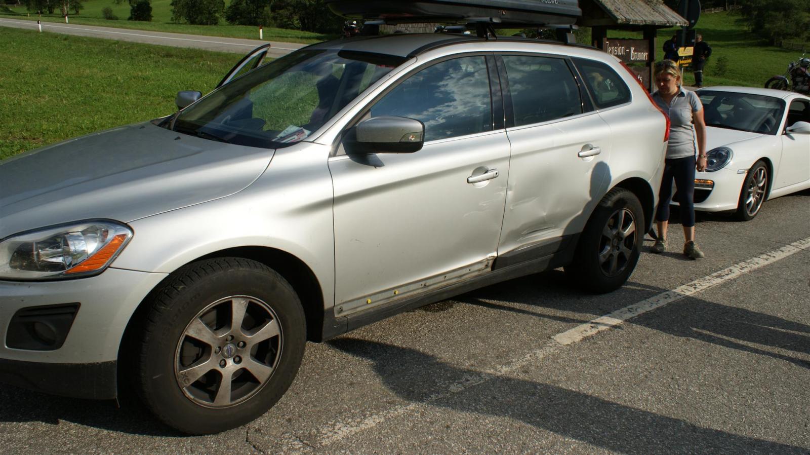

Noch was... Ich hatte eine kleine Zusammenkunft mit einem Elch ohne Schutzbügel und mit deutlich mehr als 30 km/h....
Mit ist hier nix passiert; meiner Kleinen auch nicht viel... Lt. Naviaufzeichnung war der Crash bei etwa 60 km/h.... Die Vollbremsung wurde eingeleitet bei ca 105 km/h.... siehe einfach die Bilder.... Der Ventildeckel hatte nur ein paar kleine Kratzer.... Deshalb auch in Zukunft die Sturzbügel....

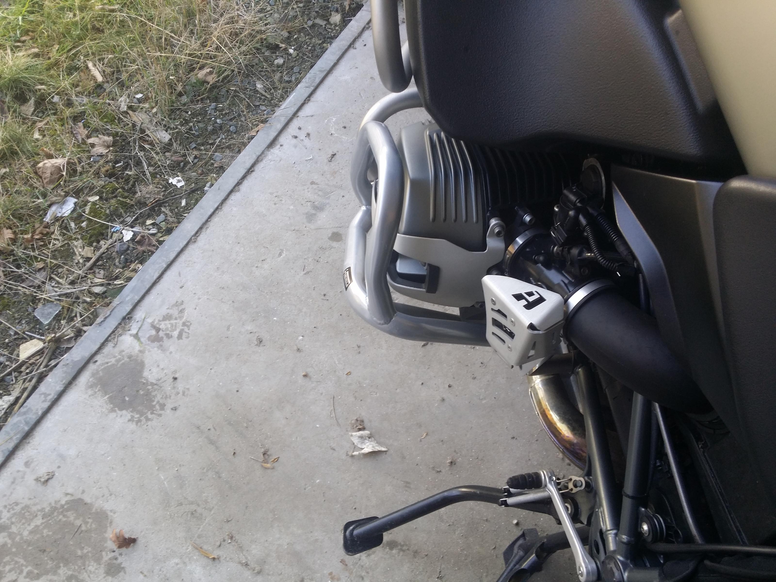

Servus.. Nach einer Saison kann ich sagen, dass ich mit den Heed mehr als zufrieden bin und sie mir jederzeit wieder kaufen würde. Unglücklicher Weise habe ich sie Anfang November 14 noch testen müssen, da ich meine Kleine in einer Kurve so mit 40 auf die Seite gelegt habe. Der Lack war zwar von den Bügeln ab, aber weder Zylinder noch Verkleidung hatten den Hauch eines Kratzers.. Die Bügel waren nicht verbogen und haben super Stand gehalten. Die GS kippt auch nicht weit nach unten da sie die Bügel sehr früh abfangen. Meine Beine waren dadurch auch weit weg vom Teer. Der Lenker bleibt frei in der Luft. Ich konnte die Kleine auch ohne Probleme allein auf die Beine stellen.
Das Preis-Leistungsverhältnis ist einfach Topp.. Ich habe die grosse Variante mit Zylinder und Tankschutz. Und das zu einem super Preis. Die Kratzer habe ich wieder sanft rausgeschliffen und neu lackiert.. Wenn man nicht weiß wo man hinschauen muss siehts aus wie neu :-)
TÜV-Eintragung braucht man nicht... Ich weis nicht ob bei diesen Anbauteilen eine ABE nötig ist. Bei den damaligen H&B war auch nur die Anleitung der Montage dabei.. Ich hab mich auch ehrlich gesagt nicht darum gekümmert. Ich war im April beim TÜV. Den haben die Bügel aber nicht interessiert.
DSC00383.jpg So sieht sie mit den Heed Bügeln aus.
